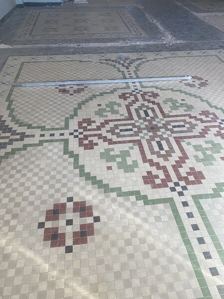

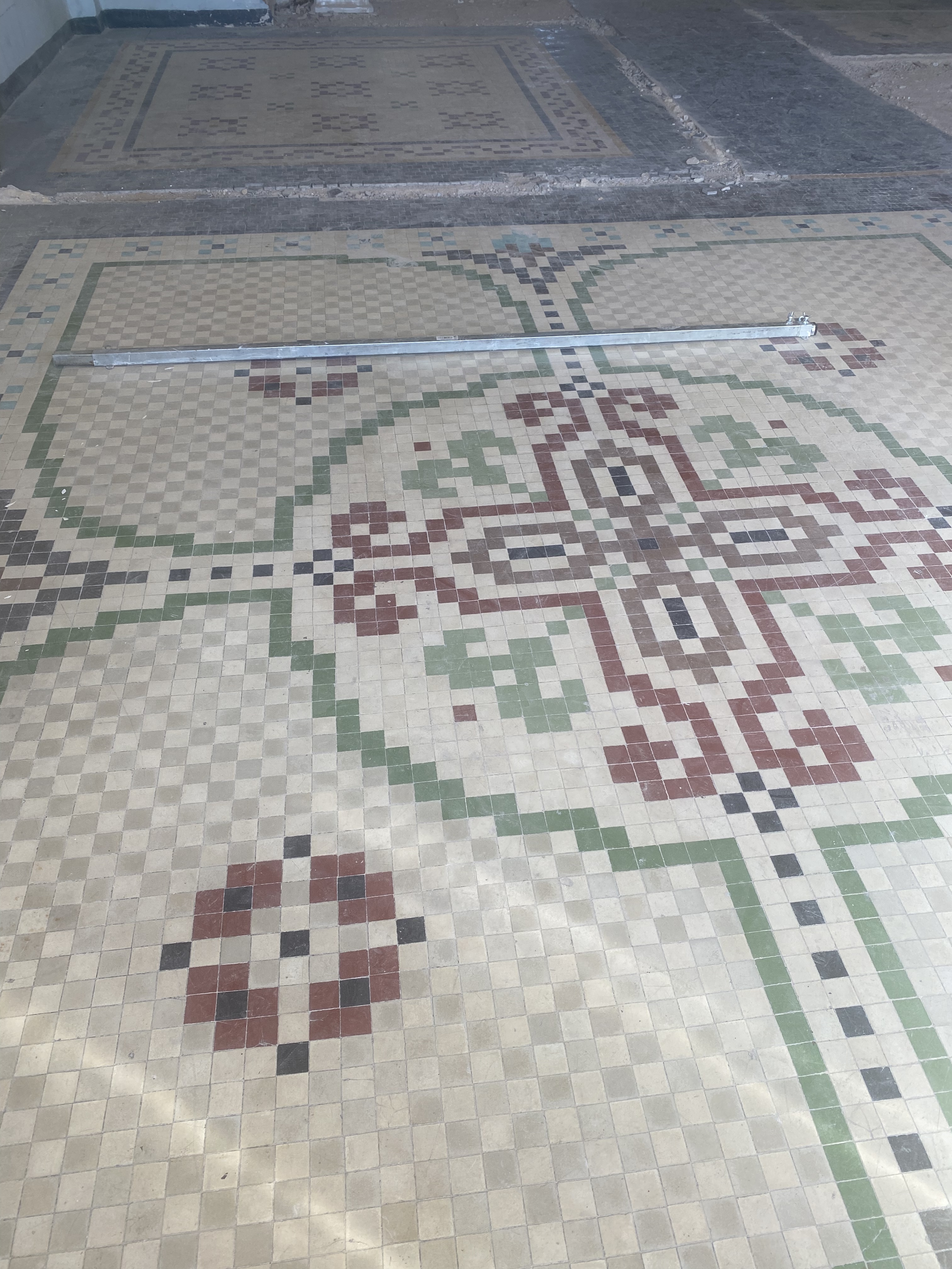

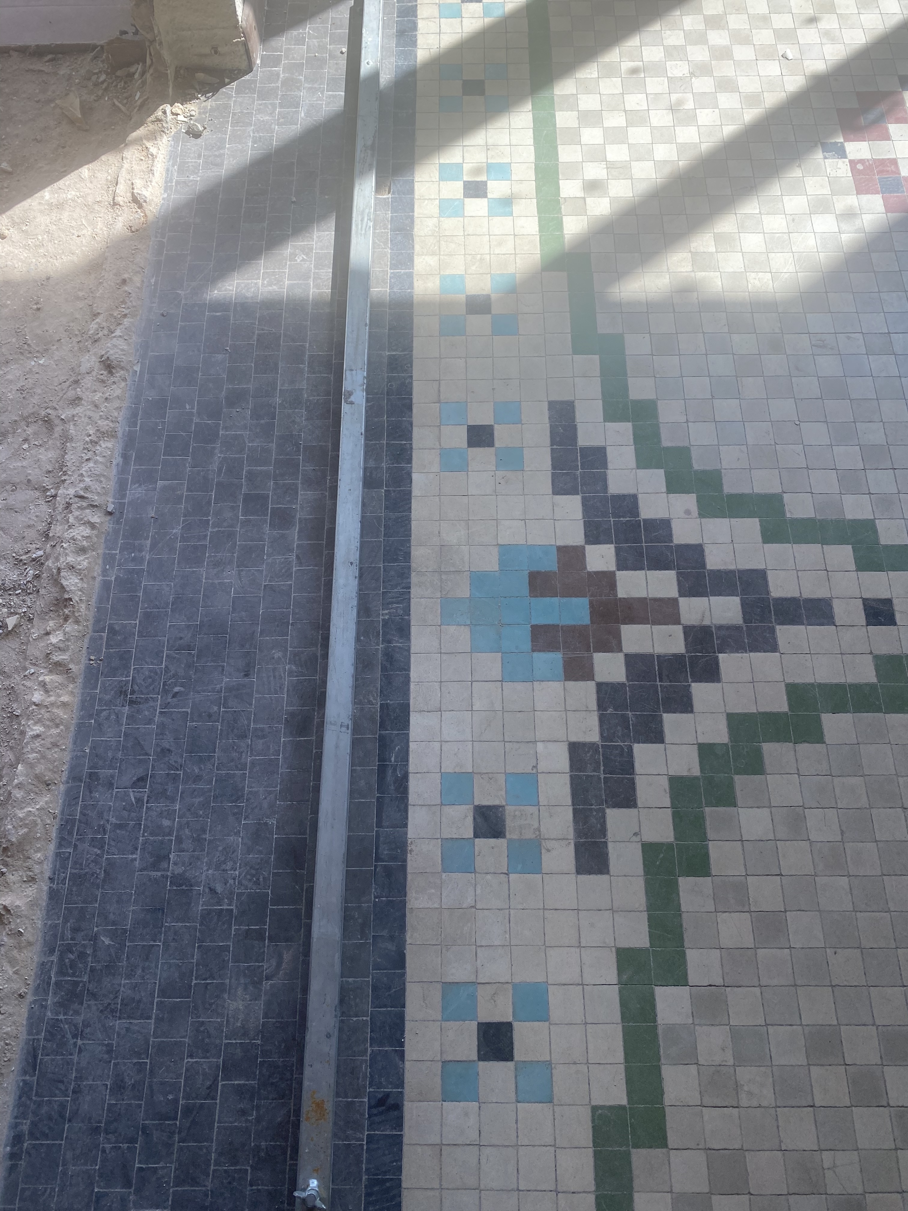

Buenas @Berta , ¿cuál es la base sobre la que iría pegado? ¿qué margen de grosor tenéis con los mosaicos? Lo digo porque hace falta un buen grosor para que tablas de roble de 15 o más de ancho no conven demasiado, fuera de que no me parece la mejor opción pegar directamente un suelo de madera maciza porque lo dejas sin “respirar” por la parte inferior y directamente absorbiendo la posible humedad de la obra, aunque entiendo que si pones rastreles ya no tendriais margen para que quedase a nivel con los mosaicos. La madera maciza sufre cambios dimensionales en función de las condiciones de temperatura y humedad, cuanto más anchas las tablas más pronunciado se verá este efecto, depende del corte de la madera, continuidad de las fibras y alguna cuestión más, pero pensaros bien la jugada y consultar con un experto en suelos porque sería una pena gastar una pasta en un suelo de roble macizo y que en unos años haya sufrido deformaciones que lo afeen o lo hagan algo incómodo. Unas fotillos de la obra serían de agradecer, aunque sea para admirar esos mosaicos…

Muchas gracias por las respuestas. Mirare de subir unas fotos. En estos dos últimos días hemos barajado la opción porcelánica con efecto madera vs la tarima maciza (entendiendo que la casa va a perder “calidez”). Nuestro gran miedo, precisamente es ese: los cambios en la madero por humedad o temperatura.
Genial, siempre es interesante ver fotos sobre las cosas, no entiendo en general por qué la gente cuando hace una consulta no añade unas cuantas fotos que muchas veces son más explicativas que nada, no va por ti que en este caso no es demasiado relevante pero lo de los mosaicos me creó curiosidad. Comparto lo de la calided, pero ¿descartas totalmente un laminado con base hidrófuga? Ahora los hay de mucha calidad y vaya por qué el perro se mee no le va a pasar nada al suelo, tendrías que dejarlo un día entero alomejor mojado para que se levantase un poco y aún así lo pongo en duda, en cuanto a resistencia al desgaste son aún más duros que la madera maciza, te ahorras la capa de acabado, ya des barniz, aceite o lo que sea y son bastante más cálidos que el porcelánico, aparte de que el espesor es poco, lo que puede cuadrar con que esté a nivel con los mosaicos. No trato de convencerte pero mira esa opción también porque puede que encaje en lo que buscas, ojo que a mí me encanta la madera maciza pero considero que para trabajar con ella hay que hacer las cosas de la manera correcta y poco grosor y pegado de verdad que no me parece la manera.

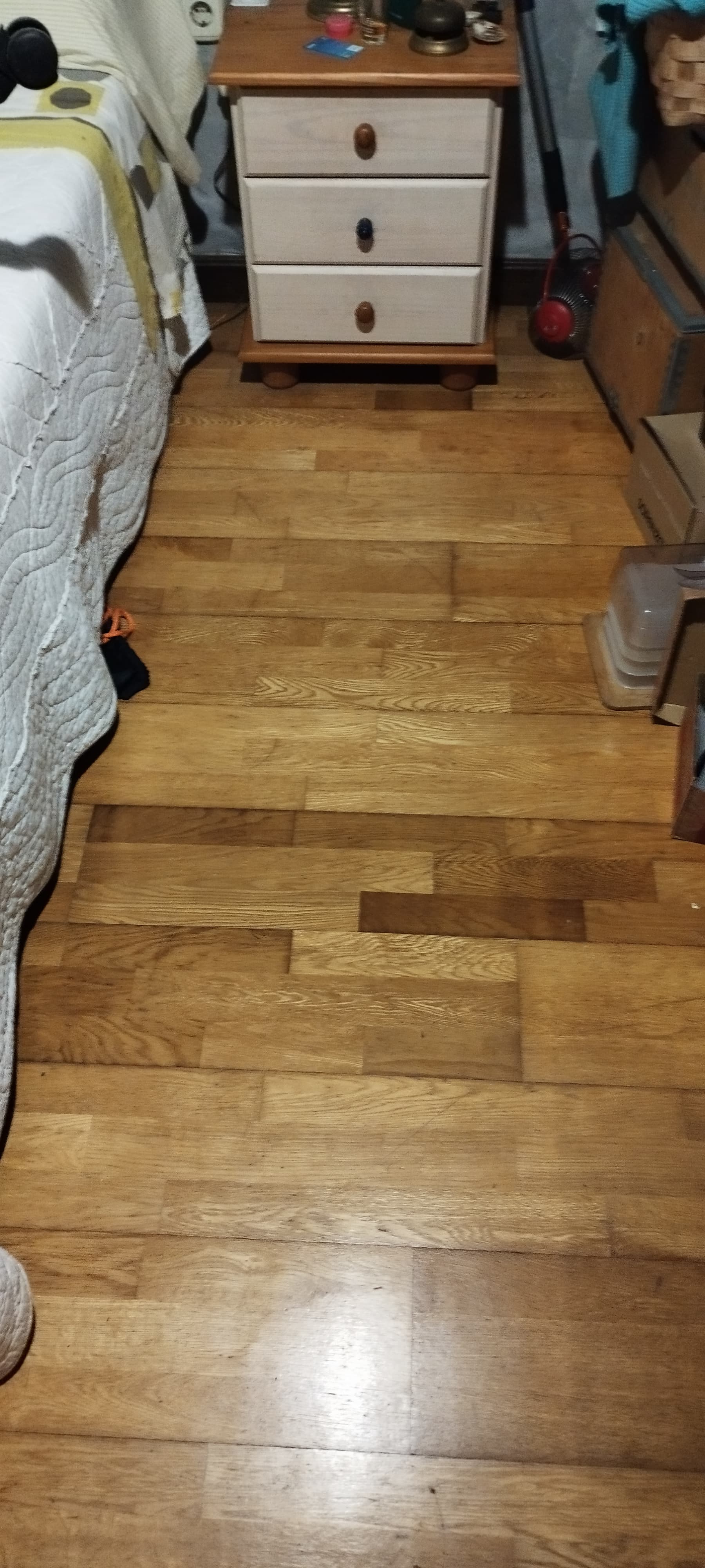

Sino, existen tableros flotantes con base hidrofuga revestida de una lamina de 5 mm de roble , que permite un acuchillado.
De hecho 3s lo que puse en dos habitaciones en casa, la de los críos, con un lasur.
Allí estan después de 20 años, con tacto cálido.
Pero claro, como todos los niños de pueblo, siempre se descalzan a cada vez que entran, nunca iban con sus botas en sus habitaciones, ni ruedan las sillas, ni tiran las cosas al suelo ![]()
Exactamente de 22mm de grosor es el mío… Joder como pilotas el tema jaja
Las hay de 22 y también de 23mm. de grosor. Cuando lo escribí no creí necesario puntualizar tanto…![]()

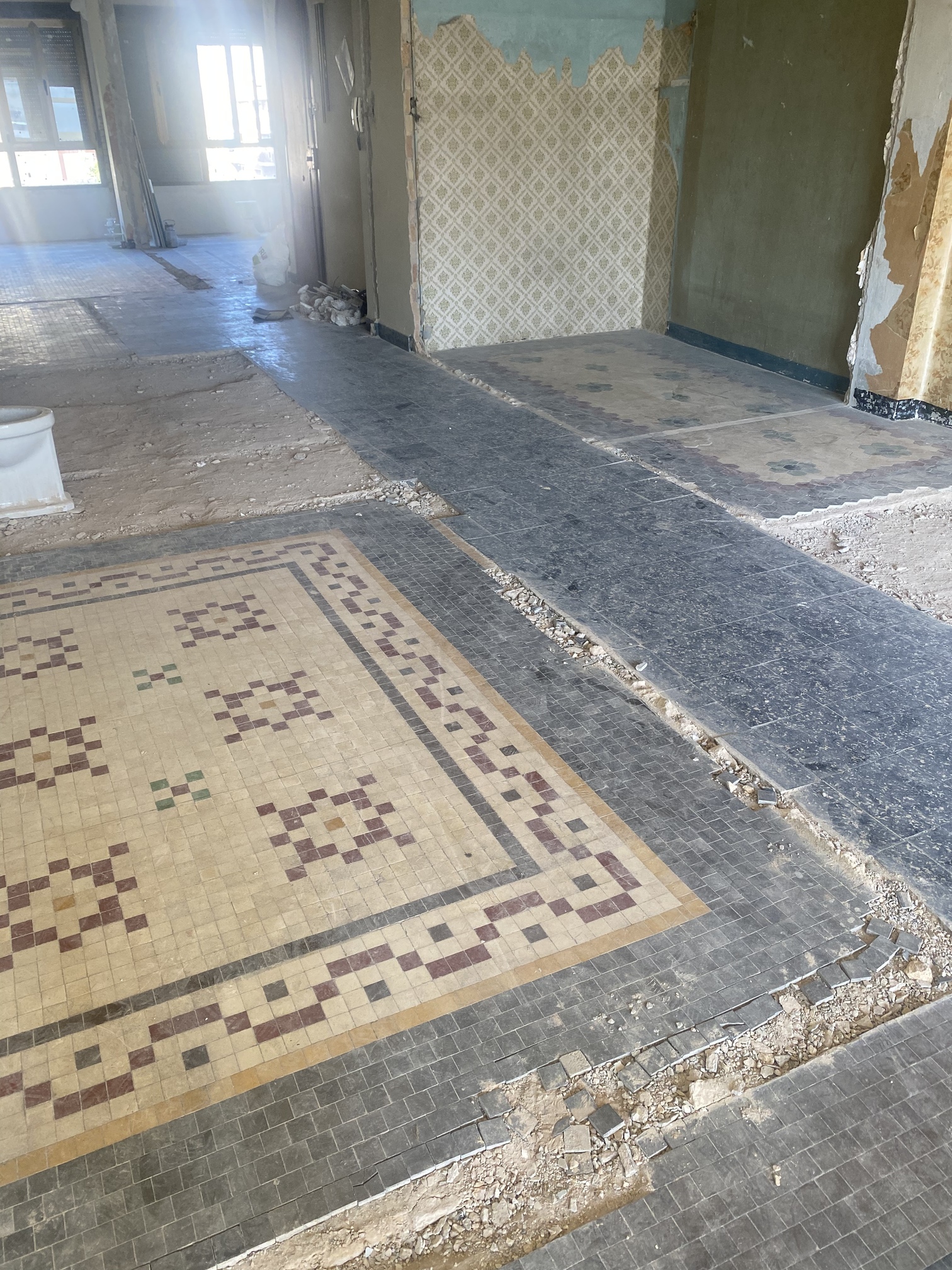

Espectacular. Busqué un montón de información y no encontraba nada en su momento, aquí sois como una biblia…
Cuando le dije a mi padre (carpintero jubilado) que la casa tenía un suelo de 22 mm de grosor de roble, no sabía que decirme (por aquella zona es muy raro ver suelos de madera).
Bueno, ahora se entiende que quieras conservar tan magnificos suelos. No sé como se restaura eso desde luego, pero en mi cabeza no veo unas maderas mazizas cortando esos dibujos. No sé si es posible pero me parece mas interesante intentar completar esos dibujos. Quizás quitando piezas de alguna otra parte mas oculta, o como algun tabique habrá que levantar, quizá desmontar el suelo de alguna habitación secundaria para completar los mosaicos importantes…
Difícil pero hermoso trabajo!
