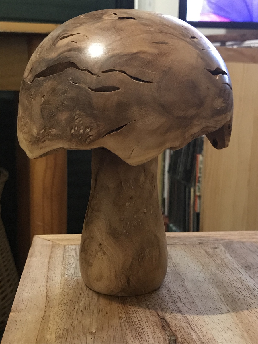

Mira, esta salió de un pedazo de raiz comprado para leña en Almería a 50€ la carretilla.
12 Me gusta
Qué curioso, yo también veo setas. Ya te enseñaré una.
