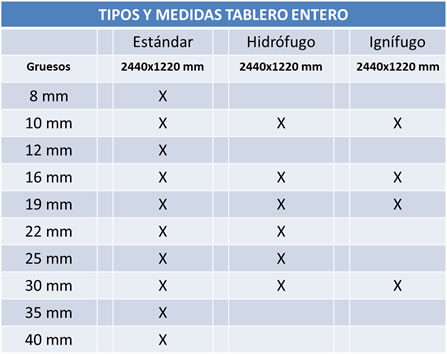

Me gustaría plantear una pregunta al foro relativa a donde poder encontrar tableros de melamina blanca de espesor de 35 mms, del tipo de los que hacen para los muebles tipo ikea o de otros mueblerías. Muchas Gracias.

Esas medidas que pides son acordes con encimeras de cocina. Quiza haya una encimera de cocina con tus requerimientos.
En 30 mm lo puedes encontrar pero en 35 te lo veo complicado.
Solucion rapida… puedes con dos tableros de 5 mm hacer un sandwich con listones por el medio y una vez encolado, repasas a medida, canteas con pvc y listo! Mas ligero y facil de conseguir! Mucho tablero de ikea es asi.

Si tiene que ser macizo,se pueden pegar dos tableros uno de 16 mm y otro de 19 mm que son medidas estandarizadas, lo unico que me parece que tablero de 35 mm macizo sin que se alijere un poco me parece una salvajada y me duele la espalda solo en pensar en el peso.
