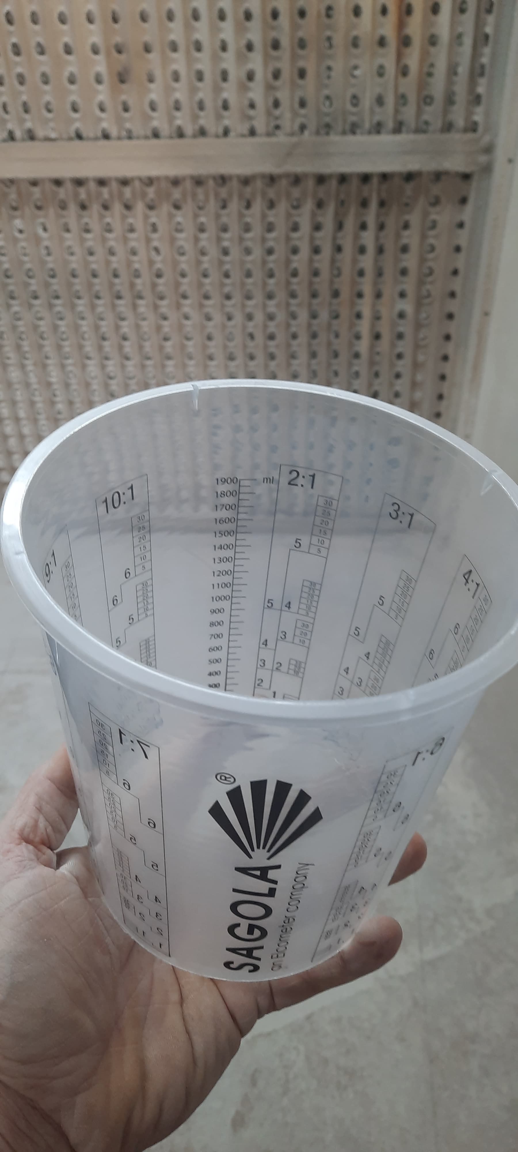

Hoy toco barnizar y me acorde de compatir con vosotros dos cosas que seguro que muchos ya conoceis pero quizas otros no (como yo hasta hace unos años) y que son muy utiles.
La primera y que mas mola es un vaso para mezclas, para que quede la mezcla perfecta con as cantidades justas
Da igual la proporcion que sea que el vaso tiene para varias proporciones y a parte la cantidad de disolvente.

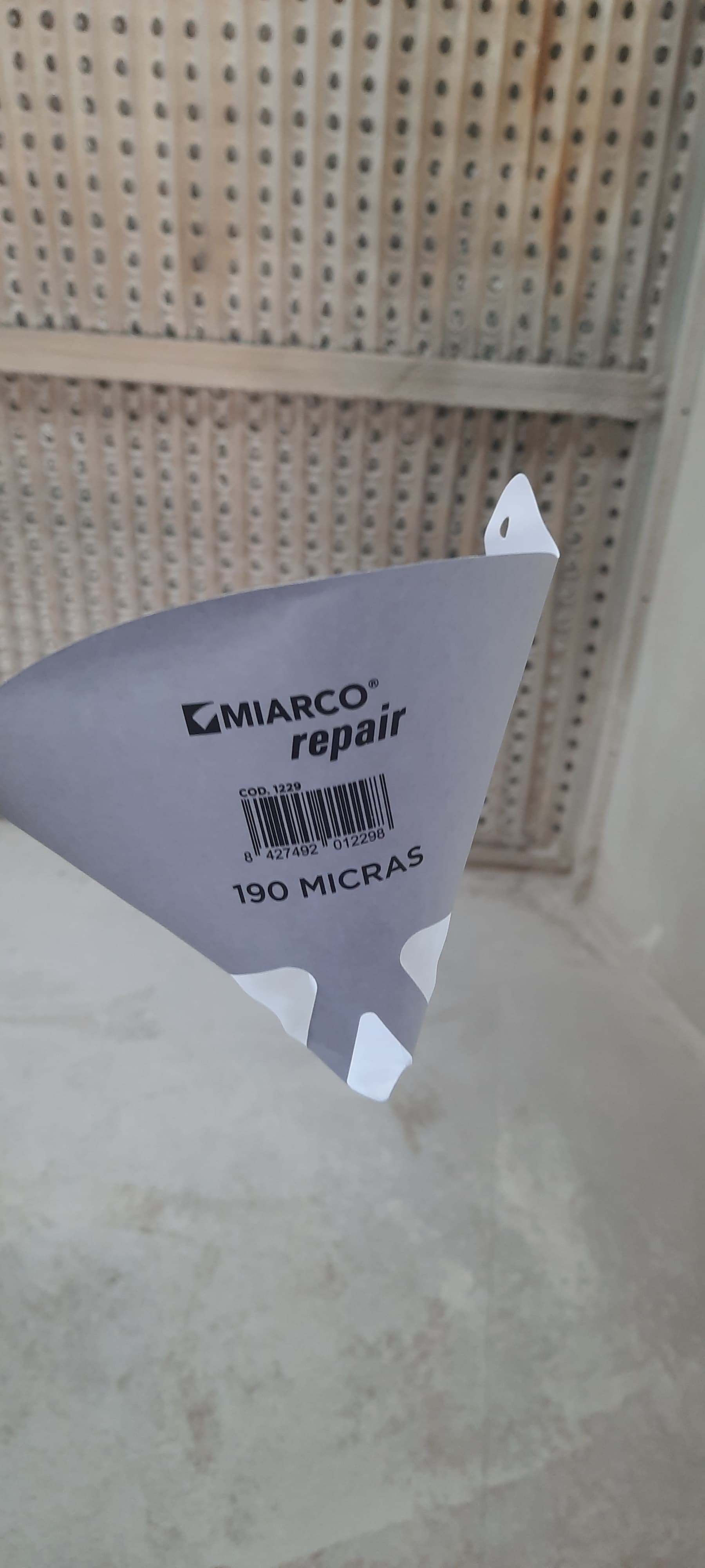

La otra, un filtro para cuando echas el barniz a la pistola. Por un lado evitas atascos molestos cada dos por tres y por otro lado mejoras la calidad del acabado porque los barnices aunque vienen filtrados siempre traen impurezas. De hecho te das cuenta cuando lo filtras tu, que siempre aparecen impurezas.
Eso es mas antiguo que el catarro , en pinturas para coches ya se usaba en los 90’ s cuando yo lo conoci y decian que era un sistema antiguo "desaparecer " segun los propios fabricantea del sector de aquella habia una cabina de mezclas de ppg y se cambio a RM y los vasitos por cortesia pero se usaba la pesa sobretodo mucho mas precisa e ideal para pequeñas cantidades y porsupuesto grandes, y si ya tienes un agitador magnético eso es crema…
Pufff pues yo hasta hace unos años no lo conocia. La de mezclas que habre hecho a ojimetro!!! Y un chorrito de disolvente!!!
Son dos sectores diferentes chapa pintura automovil y madera… pero en este caso elmsistema es el mismo… y lo del filtro un detalle de calidad evidentemente…
