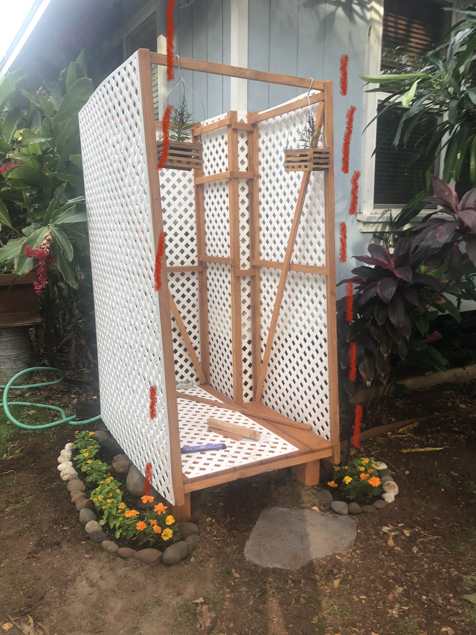

Construi unadicha de masera para mi jardin (siguendo instrucciones de alguien que decia saber pero jo sabe nada) La cuestion es que quedo torcida. Hice la base y luego le agregue las esquinas y luego los paneles que harian de paredes pero la esquina de la entrada quedo torcida. Comola puedoarreglar?
Ha sido un terremoto.
jaja que malo!! Porfa ayuda!

No soy ningún especialista en nada, aprendiz tampoco, pero reconoce que a simple vista se ve una estructura endeble.
No hay un armazón que presente resistencia a las tensiones.
Además, tengo mis dudas respecto al suelo. No sé si el entramado de madera, más propio de una rosaleda romántica, resistirá el peso. Añadiendo a ello el efecto reblandecedor del agua sobre esa madera.
Un buen suelo de iroko y sobre el apoyar.
En fin, piensa en darle un buen armazón en la estructura. No por ello ha de ser “vasto”.

La base es la unica parte que es super firme. Esta todo hecho con madera tratada y permeabilizada. En ese sentido es super resistente. La base la hoce siguiendo pasos de youtube y quedo super bien. Ahora los lados es el problema porque mi marido me dijo como hacerlos a pesar de que yo queria poner palos de 4x4 que son los que generalmente se usan.
Me dijeron que si en la entrada pongo una madera de lado alado arriba por ahi se endereza… :woman_shrugging:
Hola Rumi, yo reforzaria la estructura segun el dibujo señalado con una flecha.
