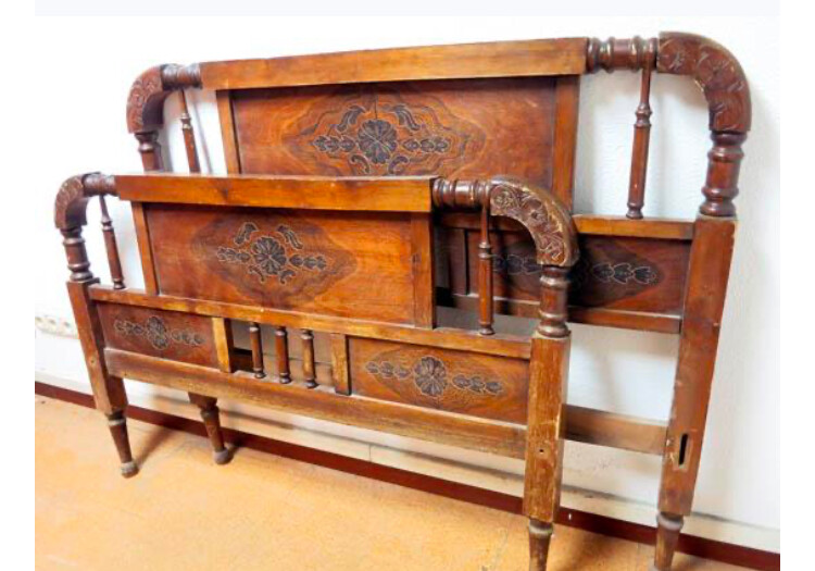

Tengo un pequeño proyecto del que me gustaría pediros consejo. En la casa del pueblo tengo una cama de madera torneada de mi bisabuelo. La restauré y se la puse como cama para mis padres. Mi madre ahora se queja de que le cuesta mucho hacer la cama porque como es una cama antigua es corta y con los colchones actuales que son más largos no queda mucho hueco para meter las mantas para hacer la cama, por lo que me amenaza con mandarla al barranco. Las posibilidades que yo veo.
1- cortar los largueros por la mitad o en un extremo (tengo dudas de donde sería mejor) y ponerle un suplemento. No tengo muy claro cómo sería mejor la opción de anclar el suplemento (cola de milano, tubillones, incluso reforzarlo por la cara de dentro con algún refuerzo metálico embutido. Si lo añadiese en el extremo tendría que rehacer la espiga. Que unión y donde pensáis que es mejor? Otra cosa es a ver cómo consigo una madera con una tonalidad parecida.
2- hacer dos largueros nuevos totalmente y guardar los originales para no modificar la cama original aunque sé que los largueros originales estarán cogiendo polvo de por vida.
Disculparme no tengo fotos pero pongo una de una publicada por internet para que os hagáis una idea.

Yo tiraría por la 2
En mi opinión, ninguna solución de ensamble a testa, ni añadiendo insertos de metal, supera la segund opción. Por sencillez y por fiabilidad.

Lo mismo largueros nuevos… si tuviera que cortarlos y alargarlos utilizaria el ensamble de rayo de jupiter encolado.

Lo mejor si decides modificar la cama es poner largueros nuevos, te quedará mejor es menos trabajo y el acabado al ser piezas nuevas te será más fácil disimular la diferencia de color,.
