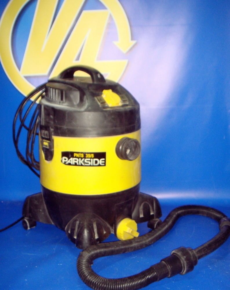

en cuanto a aspiradores yo no me vomplicaria mucho yo tengo varios aspirafores industriales entre ellos el festool ctl 36 ,pero el que uso a diario hasta que reviente y ya lleva mucha tralla es uno del Lidl que va de maravilla.
¿Es el que está ahora en venta? Estaba mirándolo esta mañana. Pero ¿no lleva toma auxiliar para herramientas ni enchufe para ellas?
el que yo tengo si lleva para enchufar herramientas.
lo unica pega es que la manguera es extensible y es mas pesada que las normales.

Gracias por la respuesta. El que veo en lidl ahora mismo no tiene conexion para herramientas (esta en 40€). Las virutas metalica calculo que unos 3-4cm, no se si eso se considera larga o no.
