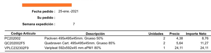

Buenas, yo hace poco me hice uno para el taller y compre los filtros a Venfilter, hacen de todo tipo desde los de particulas grandes a filtros hepa, todo tipo de tamaños y marcos de carton o materiales mas duros, ademas les tienes al lado de Barcelona si no me equivoco. Yo estoy muy contento con los filtros y el trato que me dieron, espero te ayude, un saludo.
mola gracias!
veo que tienen mogollón de referencias, qué cogiste exactamente?
y ya de paso… unas fotillos de como te quedó, no? :stuck_out_tongue:

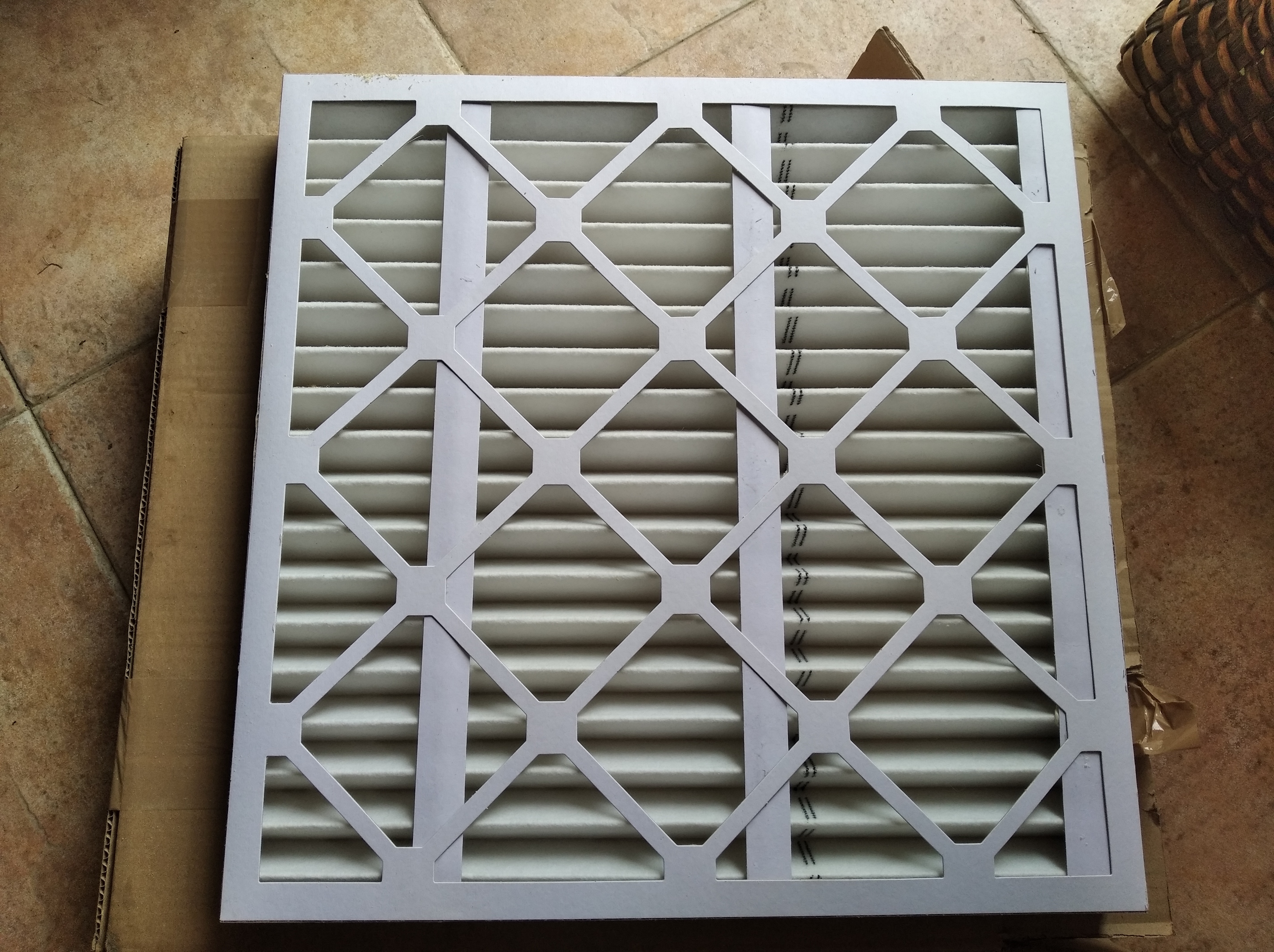

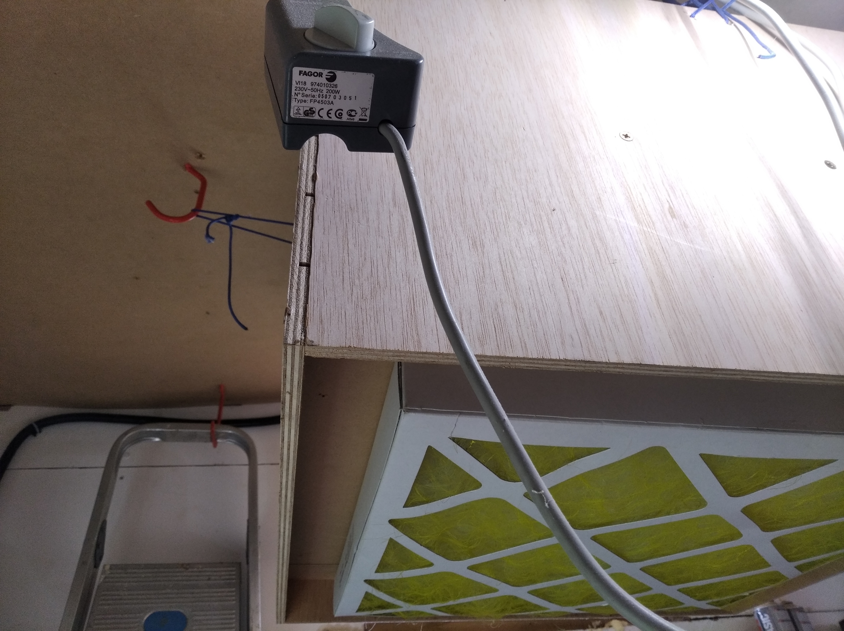

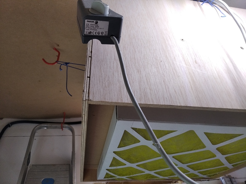

Pues lo que pille fue eso. El packven es el que ves en el exterior del cacharro de color amarillo, es como prefiltro para que no se emboten tanto los buenos, luego lleva un quebraven que es el que pongo en la foto suelta de color blanco y despues el de particulas finas, que no te hago foto porque esta dentro del cacharro. El aparato como ves no es mas que una caja de contrachapado a la que le hice unas ranuras, se ven en la union de la esquina, para meter unos separadores de mdf de 4mm que son los que sostienen por el marco a los filtros por ajuste y gravedad sin mas, luego el ventilador es un fagor de 200w que desmontado de la carcasa va sujeto con unas barras laterales de lado a lado, todo muy cutre y rapido de hacer pero parece funcionar, aunque es muy ruidoso. Ahora estoy pensando de pillar un extractor que tenga mas succión y directamente sin filtro ni nada sacar el aire fuera, mi taller es muy pequeño y trabajando con las maquinas y lijando se montan unas que si pusiese el cacharro se embotan los filtros en nada, mi idea primero es sacar la mayor parte con el extractor durante unos minutos y si eso luego ya cuando estoy trabajando en el banco y con herramienta manual conectar este cacharro a ratos. Si no tienes problemas de temperatura, ahora en verano quizas te sale mejor poner un extractor directo a la calle sin filtro ni nada y asi al crear presion negativa que se renueve el aire, en vez de recircular y filtrar el de el interior. Hace tiempo vi un video de un hombre que para limpiar el taller del polvo fino que todos tenemos por todos lados lo que hace es conectar un par de extractores y con un soplador soplar todo el taller para que el polvo se quede en suspension, asi dejando los extractores encendidos te sacan la mayoria fuera y queda todo bastante limpio, para talleres pequeños pienso que puede ser una opcion.
