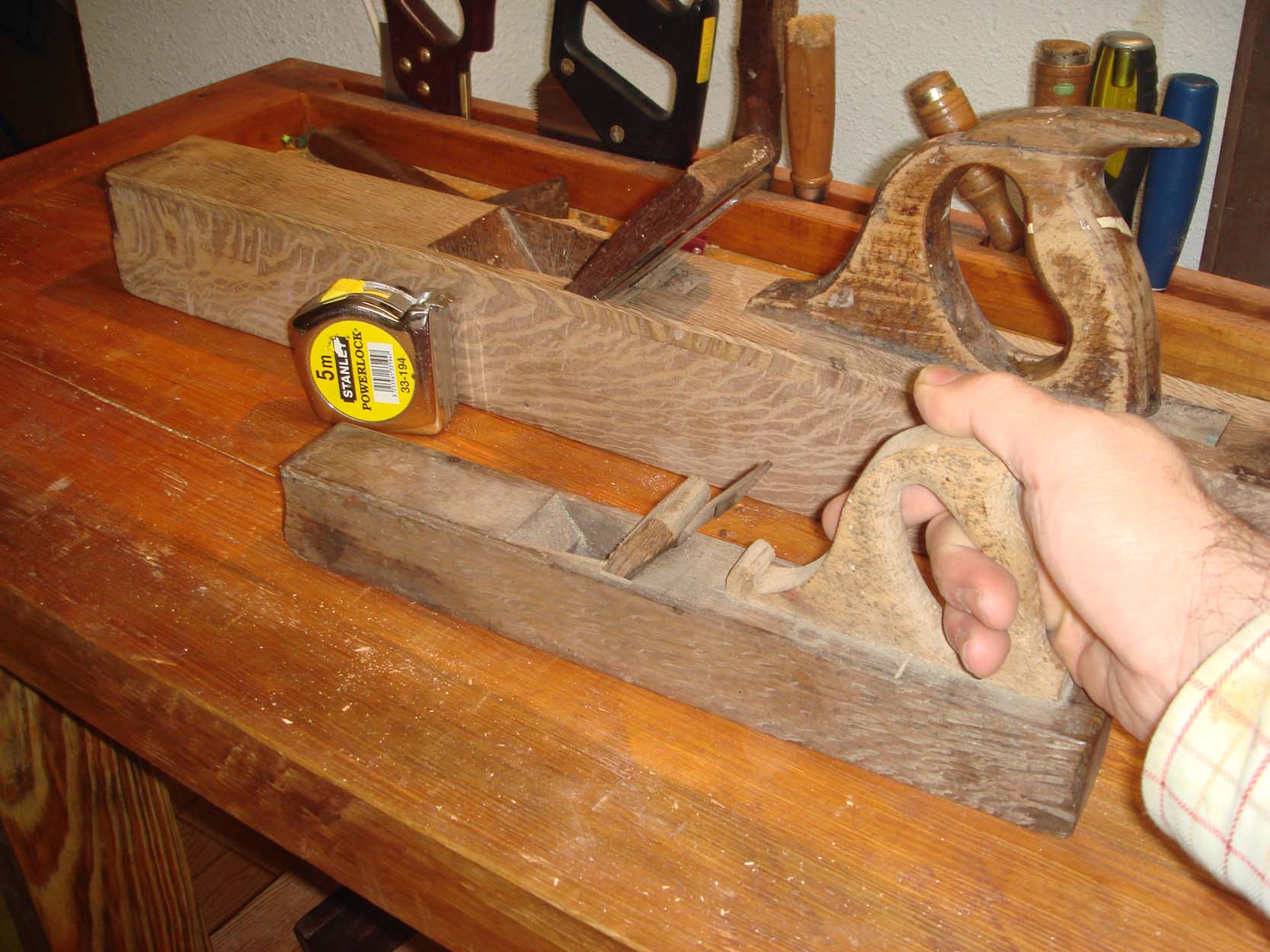

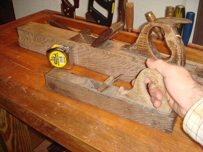

Muchas Gracias jdfer, tus comentarios me aclaran mucho (con libros, catálogos e internet no queda todo del todo claro). Solo una cosa más como curiosidad. Tengo un “doble” garlopín o garlopín “al cuadrado”, me explico, puede tener la longitud del garlopín pero la gracia es que realmente tiene las proporciones y el mango para un niño pequeño (mi abuelo y yo lo llamábamos " el garlopín"). Me le regaló mi abuelo (ebanista) cuando yo tenía 10 años (supongo que lo hizo el mismo para regalárselo previamente a mi padre unos 30 años antes y que lo rescató del algún sitio desconocido para mí del taller), la cuchilla que tiene ahora la hizo delante mío a partir de la cuchilla de una moldura de la tupí. Voy a sacar una foto y también un detalle del mango que está algo apolillado para que me aconsejéis que es mejor, si tratarlo con antipolilla y tapar los agujeros con cera o similar o si directamente hacer un nuevo mango (he empezado una cruzada antipolilla en mi “talleruro”).
Adjunto la foto del “garlopín”, ¿alguien ha visto alguno como este?, es para salir de dudas si el que tengo es comercial o realmente lo hizo mi abuelo (que es lo creo porque me comentó una vez que ellos hacían los cepillos y garlopas con ejes de carro o carreta viejo, que en aquella época eran muy apreciados porque así tenías garantizado que eran realmente buenas piezas de encina y estaba ya requeteseca). Con lo de la polilla he decido ya hacer un mango nuevo de haya, razón = paso de convertir ese mango apolillado en un residuo peligroso en contacto con las manos de los pequeños.

Sobre el veteado, el garlopín tiene la veta uniforme y sin ningún nudo. La garlopa (garlopa 1) en la que se observó un veteado irregular, ¡efectivamente!, tiene algún nudo, pero se construyó dejandolos en el extremo de atrás (jdf, te aseguro que el debió darle mil vueltas, bueno, realmente las justas teniendo en cuenta su experiencia) y analizó a tope este problema y como salir del paso con lo que se tenía en ese momento (años de carestía, la encina por acá no se veía,… excepto en los dichosos ejes de carro o carretas). Tengo otra garlopa (g2) tb de encina que no tiene ningún nudo, es perfecta en cuanto a veteado, pero sin embargo está bastante apolillada (la trataré para tenerla de recambio ocasional). Buscando en el baúl de los recuerdos resulta que también tengo guillames de cuchilla “todo el ancho” y de idem inclinada (como el cepillo de un video de jdf), los voy a restaurar y os tendré que consultar algunas cosas. Ahora me voy a quitar óxido a las cuchillas de estas herramientas y de unas cuantas gubias (el óxido, junto con las polillas son mi gran pesadilla).
