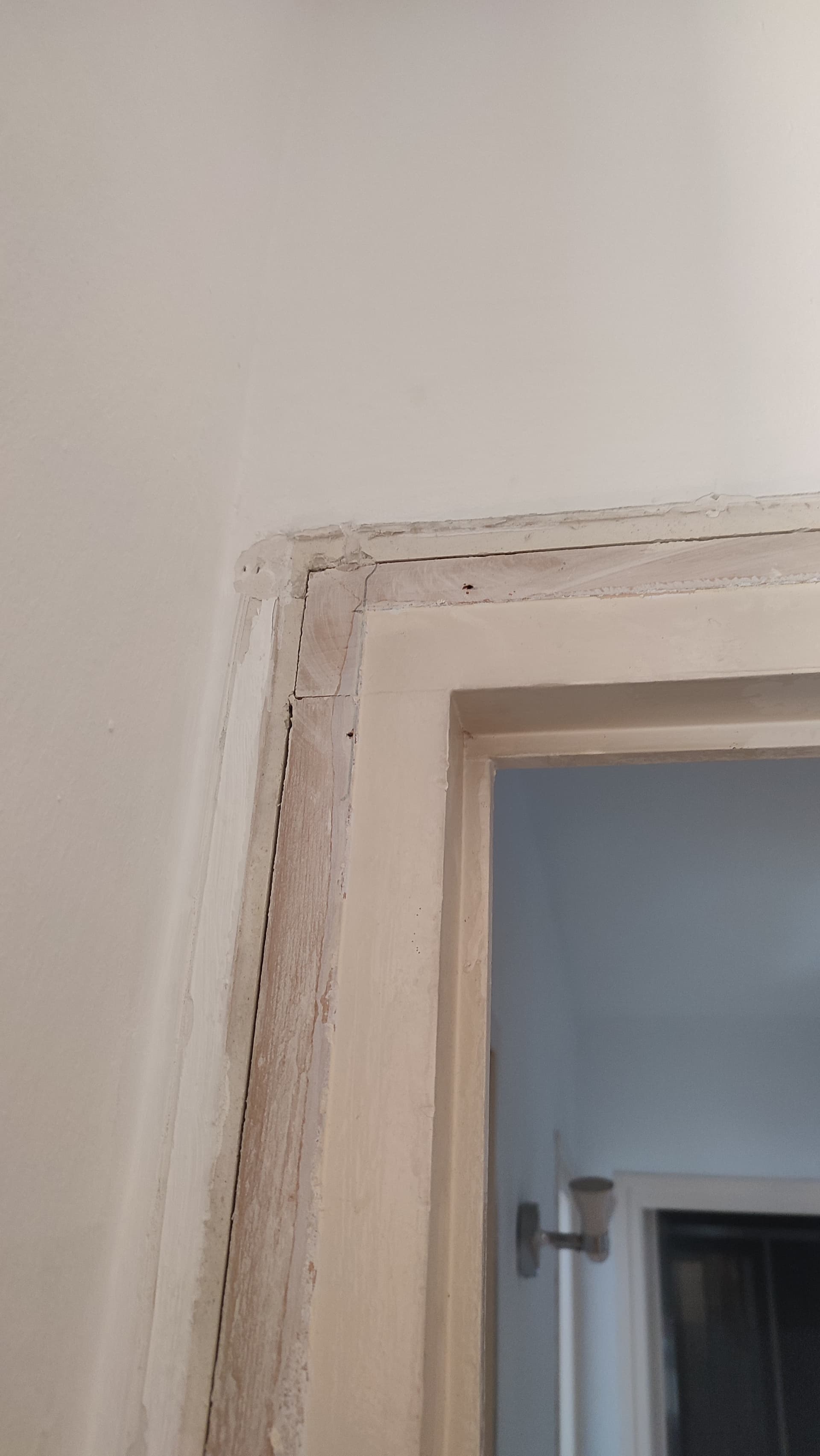

He quitado las tapetas del marco de la puerta vieja (que ya me ha costado porque tenía como 5 capas de pintura) y viendo la estructura actual veo que el premarco de madera es muy grueso, entonces no sé si puedo adaptarlo a puertas de bloc.
He tomado medidas, la distancia de anchura interior es de 71,5cm y si no cuento el premarco entonces es de 83cm.
¿Alguien se ha visto alguna vez en esta situación? Que haríais, quitar el premarco de madera viejo y poner un premarco actual? No sé si podría adaptarlo o me sobraría mucho espacio … O rebajar el actual hasta que entre una puerta en bloc que creo que el estándar es de 72,5cm.
Mis conocimientos y habilidades en reformas son bastante bajos jajaja me considero un principiante con ganas de aprender.

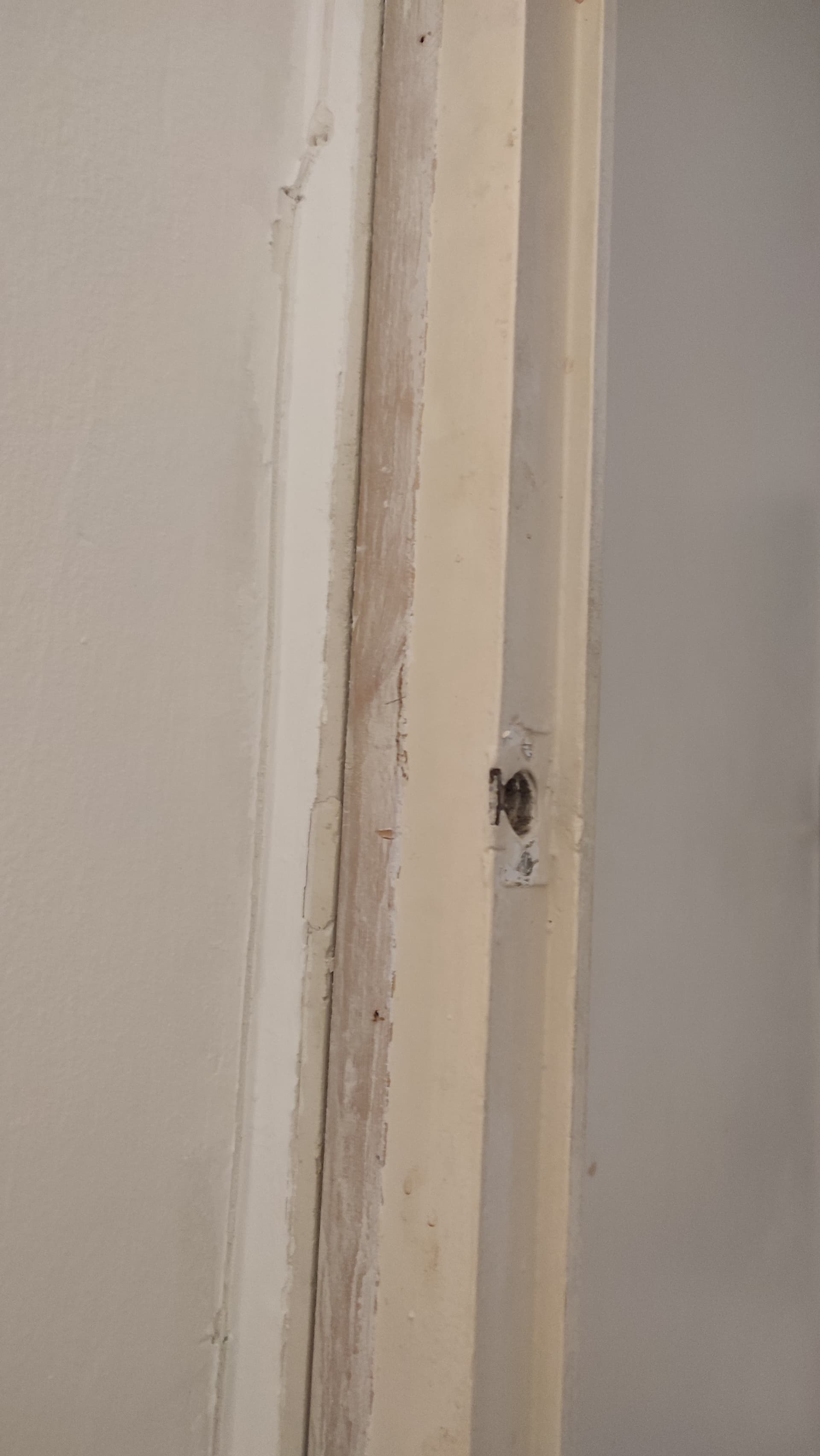

Adjunto un par de fotos para que veáis la situación.

Dudo que lo que tienes sea un premarco, antiguamente se solian poner los marcos directos en obra, y por las fotos yo diria que en alguna regorma anterior se pusieron unos marcos y puertas mas estrechas que las orijinales,y lo que se hizo fue ensanchar los marcos, con lo que seguramente el añadido estara encolado y atornillado al marco.
Yo optaria por poner premarcos nuevos y suplementar si les falta anchura o construirlos ya a medida para la puerta blok.

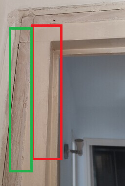

No es lo rojo el marco/batiente y lo verde el premarco? Sin tener nidea es lo primero que he pensado.
@ronney30 Desde donde has medido? Si el hueco total de la pared es 83 podrias cambiar el premarco y poner puerta de 72. Si lo que yo llamo marco se puede separar del premarco y la medida te cuadra igual te vale asi sin cambiar el premarco… Pero no me hagas mucho caso, los compañeros que te han responido ya saben mucho mas
No lo creo. Es la misma pieza. Solo que una parte con esmalte y la otra es de donde ha quitado la tapeta.

Efectivamente como dice @Angel, es la misma pieza, solo que una está pintada porqué está a la vista y la otra parte quedaba debajo de las tapetas.

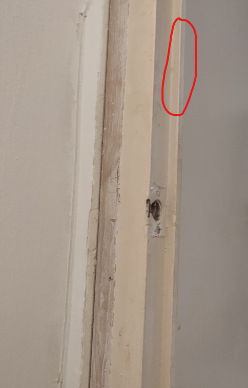

La verdad es que he pensado en recortarlo y dejar justo la medida para que entre una puerta de bloc, pero entiendo que también tendría que quitar la pieza que sobresale? Esta pertenece a la misma pieza:
Al recortarlo, eliminaria la parte de las bisagras actuales y también donde entra el agujero del picaporte de la maneta. Pero entiendo que no pasa nada, porque eso viene ya fabricado en el premarco de la puerta de bloc.

Insisto en que hablo sin ser experto ni nada xd Si, la puerta que compres en block traera las bisagras y el batiente por lo que has de eliminar lo que señalas.

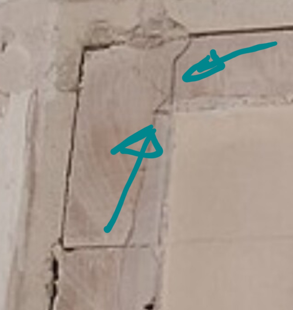

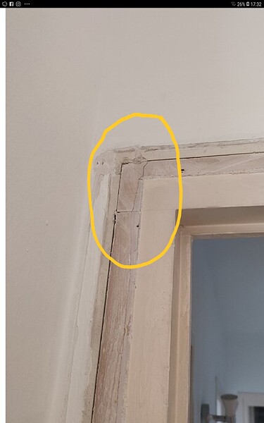

No me cuadra la parte superior del marco ?? La psrte que estaba tapada por la tapeta veo que es un taco que nos muestra la testa, asi que entiendo que es diferente al montante.
O tiene un veteado que despista???
No has dicho nada de la altura. Lo primero sería comprobar si la altura del hueco es compatible con las puertas en block, o recortandolas un poco entrarian…
Yo creo que despista…
Y pueden ser dos trazos de lapiz que hicieron en su dia para colocar las jambas a su medida
