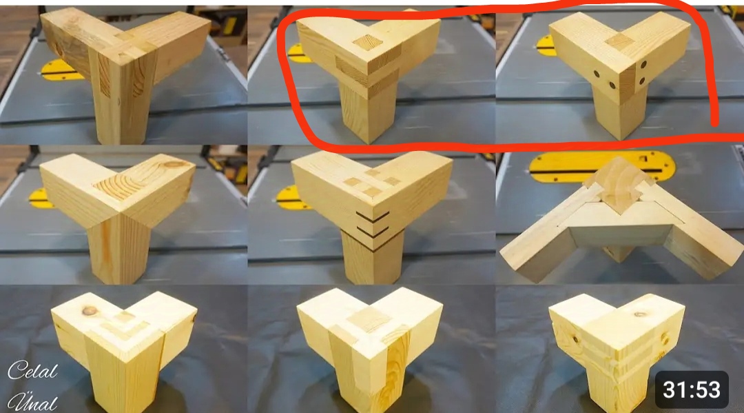

Necesito consejo sobre el tipo de ensamble que utilizar.
Quiero montarme una mesa auxiliar para la cocina , con maderos reutilizados de 8x8 cm, y como tablero una piedra de mármol que tengo de 4 cm de gruesa aproximadamente, las medidas generales serían de 85 cm largo 60 cm fondo 80 cm alto.
Y mi duda viene ahora, ¿que tipo de ensamble usar para unir el marco donde descansaría la piedra con las patas? Sin usar tornillería.
Me gustaría que fuera resistente pues aparte del peso de la piedra ,la mesa se utilizara para amasar pan.
Buscando por YouTube encontré estos y me gustaron estos 2 por lo simples que son, pero en fin espero vuestras opiniones.
Muchas gracias de antemano.
El que marcas con tubillones me parece el más fácil. El que más me gusta y lo veo más resistente es el las colas de milano.
Si es mesa que va a ir encolada de taller lo que siempre he uitilizado es el sistema de caja y espiga.

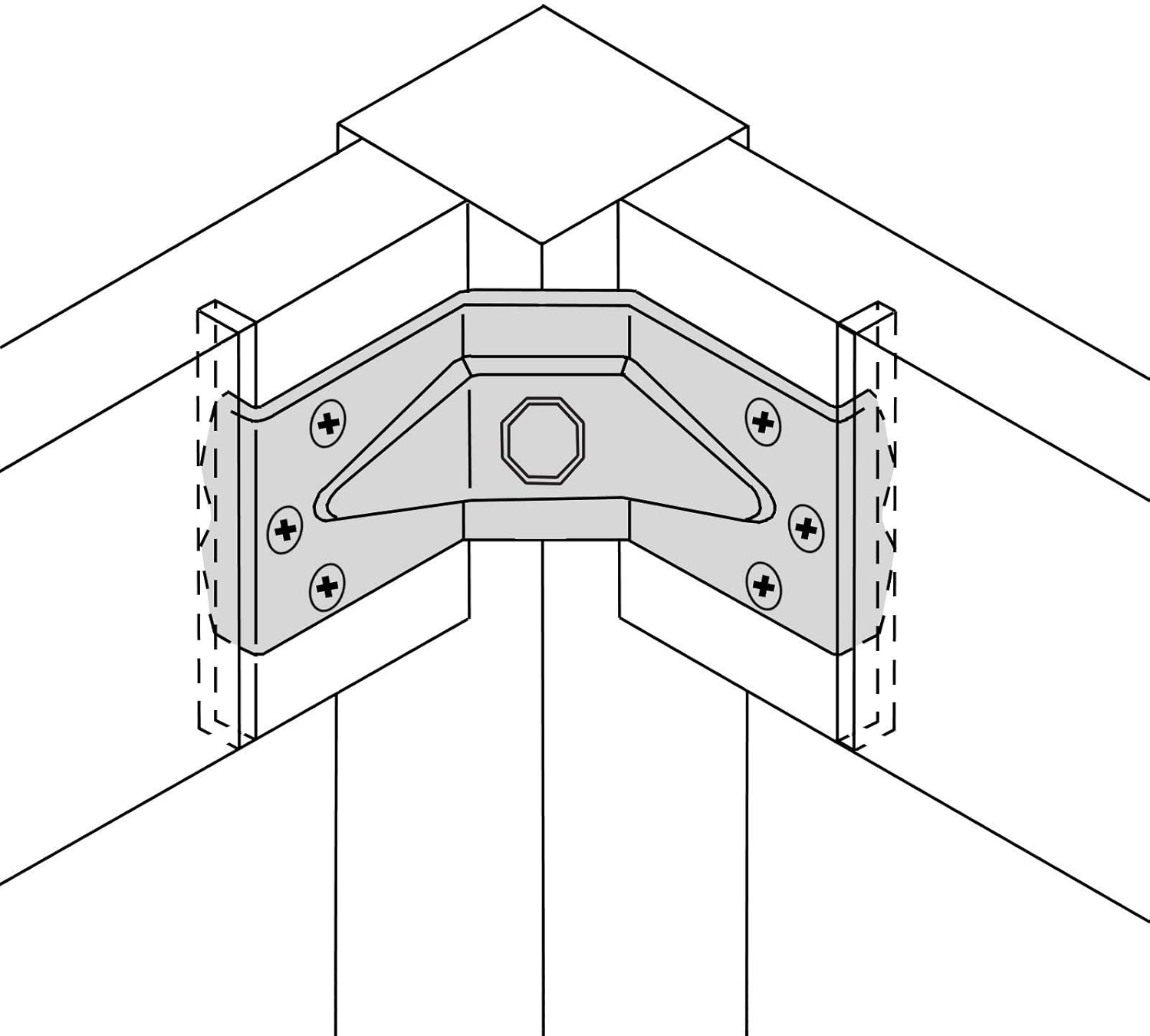

Si la mesa tiene que ir desmontada se suele usar este tipo de herraje
https://www.amazon.es/SO-TECH-Galvanizado-Construcciones-Robustas-Conector/dp/B01NBMVBLC
