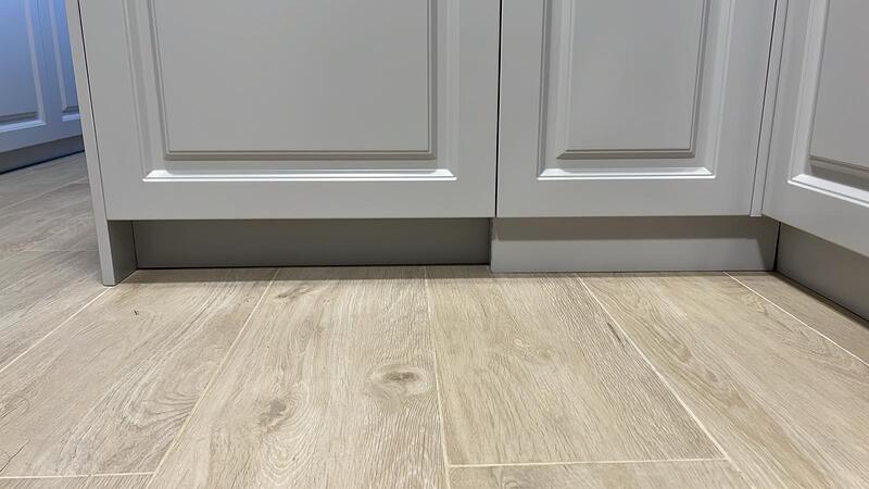

Buenas a todos, hace unos meses hablábamos de cómo solucionar los costados de las columnas en las cocinas.
Una de las cosas que me lleva de cabeza es esto.
Como solucionas el tema del zócalo cuando el lavavajillas es de integración pero la puerta de este no abate con la apertura.
Existe la opción de la foto y luego hay gente que le hace un rebaje en la parte superior para que la puerta no roce.
Ninguna de las dos opciones me gusta pero mucho menos cuando el zócalo es de PVC o aluminio.
De que manera lo resolveis vosotros???
Un saludo desde Madrid
Pregunto y desde la más profunda ignorancia…
No se puede alargar el zócalo hasta el final y fijarlo a la base del lavavajillas?
No se decirte @Dario_Soluciones . La verdad… asi como en la foto no queda muy bien para mi. Lo que dice @icalero , supongo que si se sigue el zocalo pegue la puerta al abrir el lavavajillas contra el, a menos que se haga un rebaje por arriba, pero tal vez se vea desde en frente el recorte.
Exacto si lo alargamos en el mismo plano la puerta da con el zócalo. Entonces está es la solución 1 que no me gusta y lo otro que comenta @Angel es la solución 2 que en zócalos de madera me gusta menos.

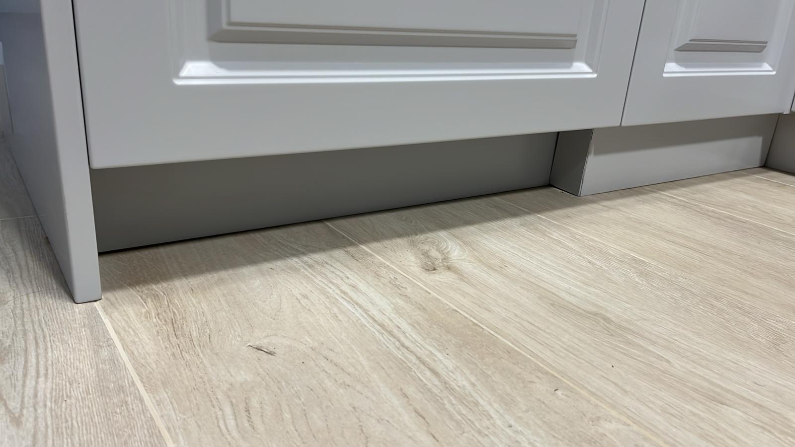

A veces he pensado en retrasar la pata de los muebles de al lado hasta el rebaje del lavavajillas pero nunca me he fiado mucho ya que no sé si el mueble se puede desequilibrar. En este caso concreto era una sola pata del mueble de la derecha u estuve a punto de hacerlo por probar.
Que os parece esta tercera opción?
Al ser una sola pata seria una opcion buena para mi.
