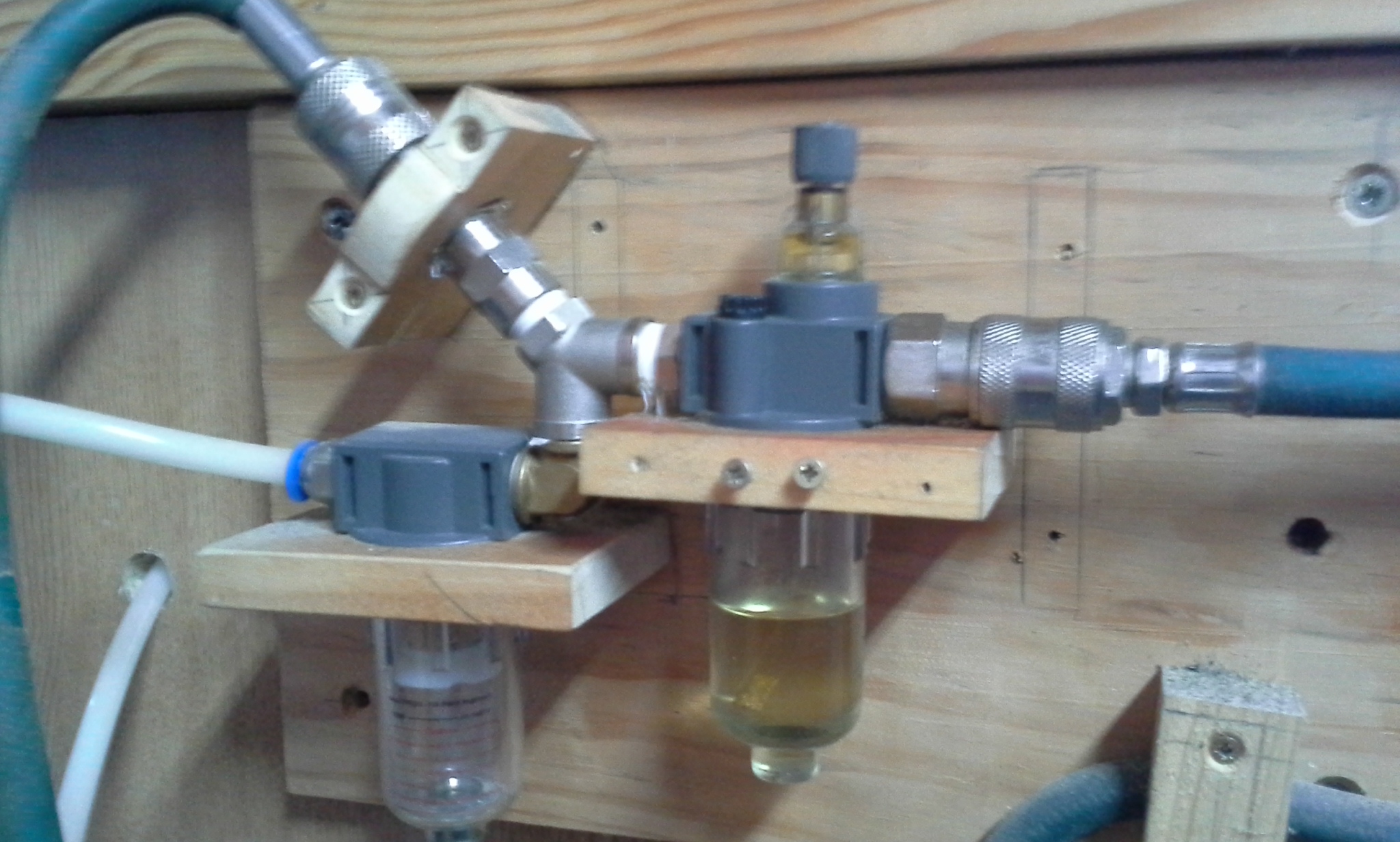

Basicamente es un vaso que se monta a la salida del compresor (entre el compresor y la manguera) y de esta manera, el aire te entra con aceite pulverizado a la grapadora.

Aqui veras que ademas hay otro vaso destinado a recoger la humedad con salida a otra toma que uso para pintar porque si no pasaria el aceite a la pintura.
Puedes ver un pequeño mando que regula la cantidad de aceite en cada disparo.
Los avios los compre en Leroy de mi zona.
Espero que te ayude.

Muchas gracias por el gráfico y la explicación Proteus.Tomo nota y me lo apaño a ver cómo lo hago,por qué el compresor va de aquí para allá por el taller.
