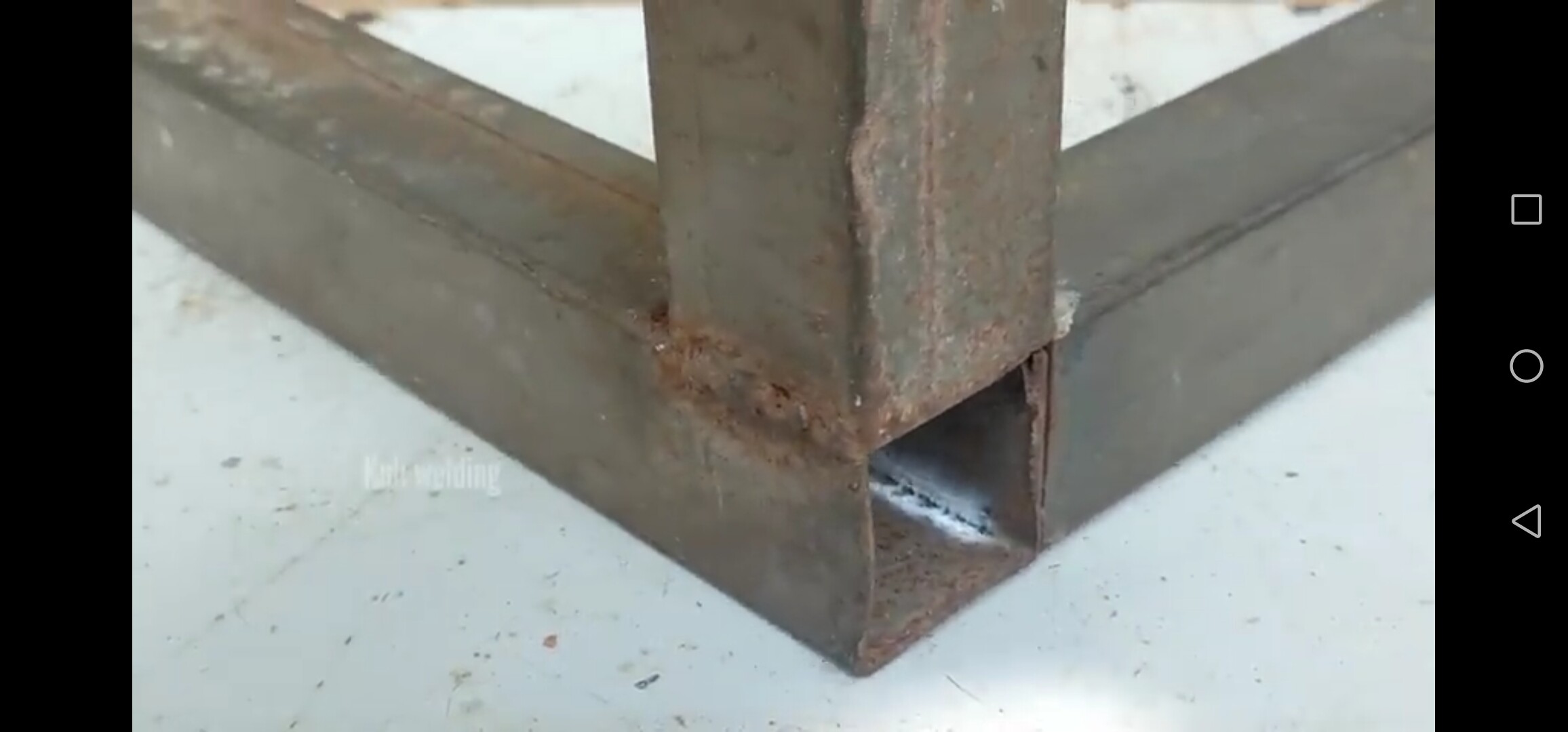

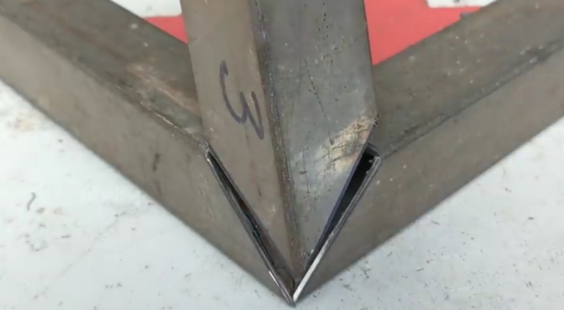

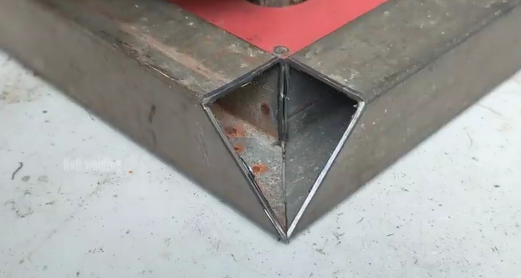

Este chico lo explica bastante bien, donde puntear, uso de las escuadras, evitar torsiones, tolerancias,
Parte 1
https://youtu.be/0HluNY2RYo4
Parte 2
https://youtu.be/bU2dfXjDspk
