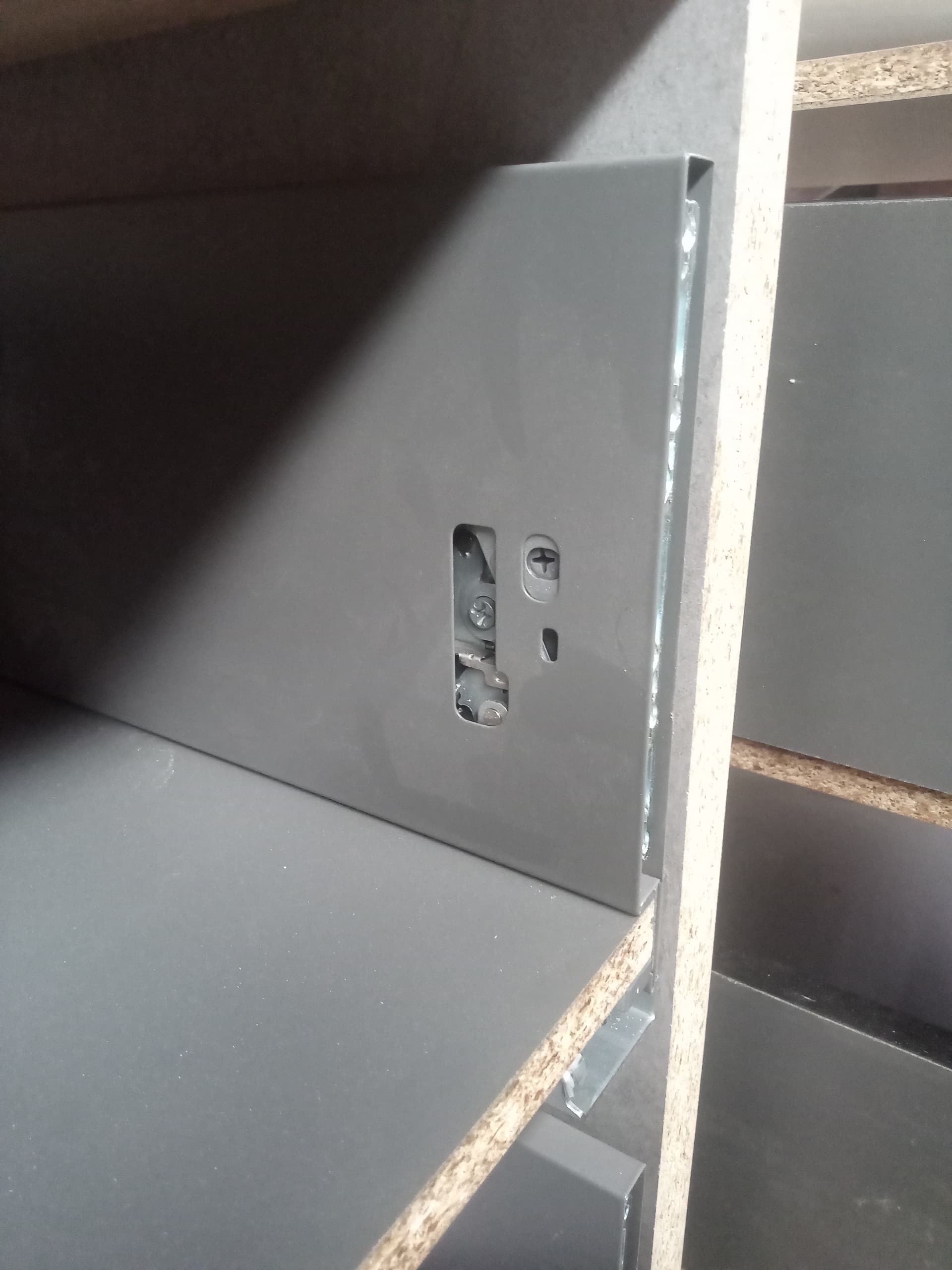

Duda desmontar cajon Hi line
Hola compañeros
Recientemente he comprado cajones de la marca Hi line que salían bastante en precio.
El problema que tengo es como desmontar las pestañas para adaptar los frontales.
Las instrucciones no son muy claras.
Adjunto una foto
Hola, has probado a girar los tornillos ? Uno de los dos debería liberar la pieza
El tornillo para liberar queda escondido abajo de una pequeña plancha,me ha costado verlo .
Buenas @Miki
Creo que la cabeza del tornillo destinado para sacar el frente, está en la parte inferior de la ranura grande que lleva el costado del cajón que muestras, en la parte superior derecha del trozo de la misma que se ancha un poco hacia fuera. Ahí puede observarse un pequeño agujero, es solo empujar hacia arriba la chapa que lo tapa con un destornillador de estrella y una vez hecho esto, dicha cabeza se descubre y se mete el destornillador y se gira (creo que en sentido anti horario).
Si @Janema tal cual lo comentas,este cajón es la primera vez que lo monto y varía un poco de los otros.
