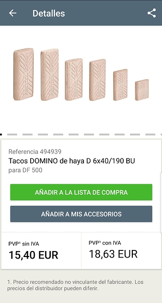

esos precios hay que añadir impuestos que si eres aficionado no podras desgravar hay que tenerlo en cuenta, ahun asi son buenos precios .
Pues esto pague por dos bolsas de 190 fichas, tampoco me parecen tan caras…16 € 190 fichas…pero cada uno sabe sus limitaciones
Joe como restriegas los precios canarios
No se cual es el precio normal pero si es ese no son prohibitivos
Comprado en distribuidor festool. El precio es sin IVA, aqui se añade igic,

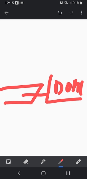

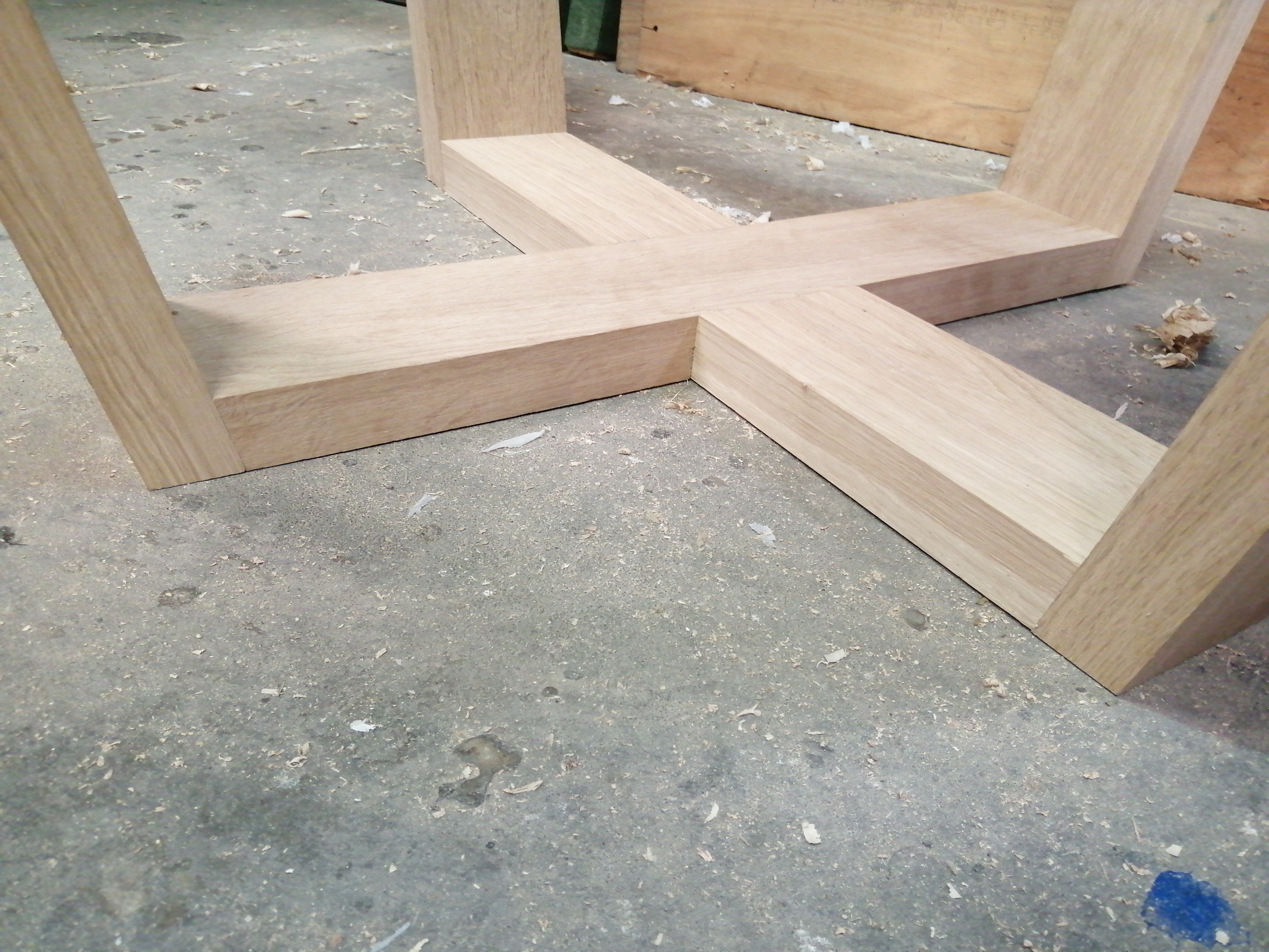

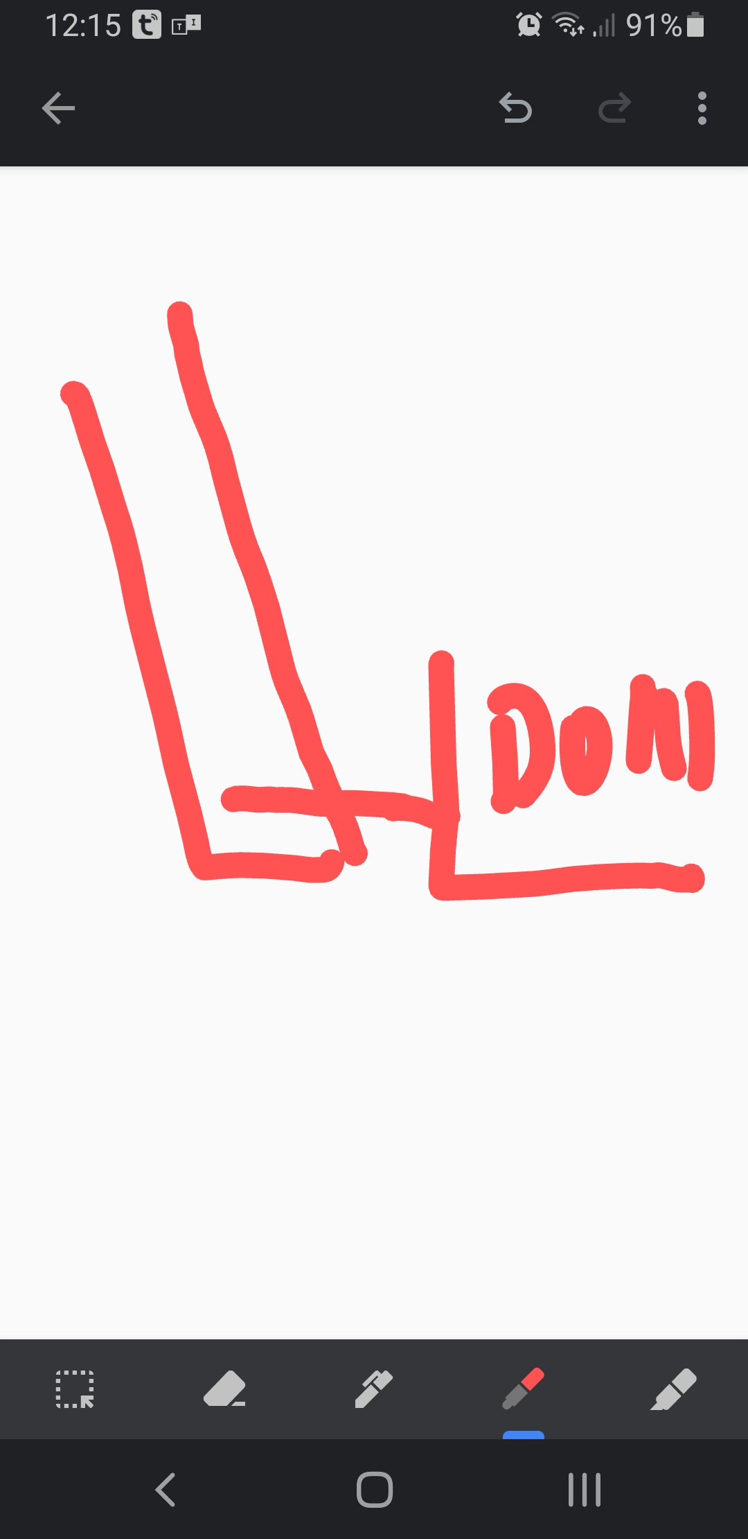

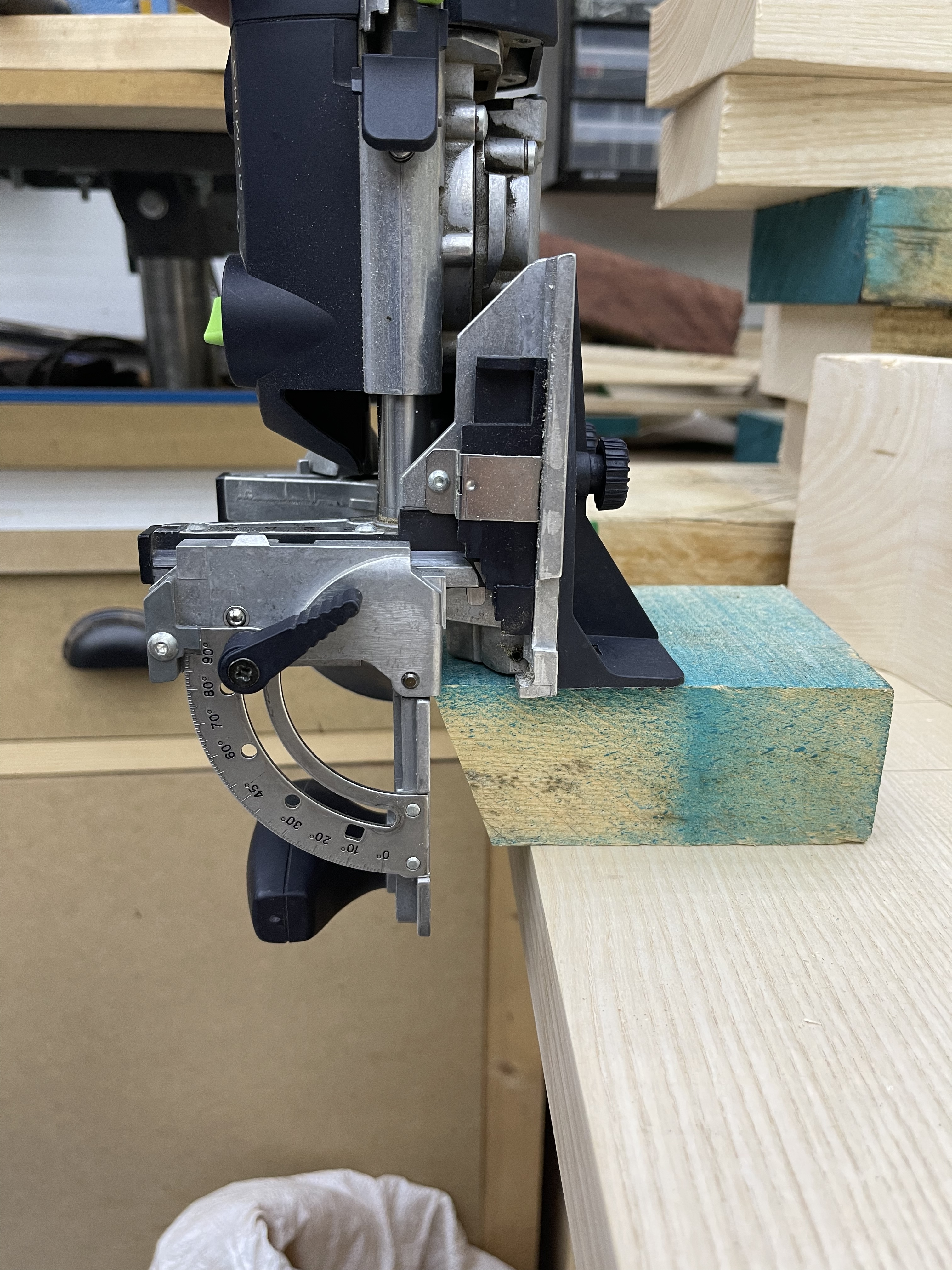

Ya que estamos con la Domino, una pregunta, para hacer esta unión con ángulos no encuentro la manera, sin utilizar los cantos claro, ya que la madera tiene 3cm de grosor.
Poner las piezas bien sujetas en plano, en su posicion final y fresar con la domino tambien en plano?
Que el agujero denla domino entre paralelo al plano sobre el que estan apoyadas las piezas y la maquina…
Claro, las piezas deberian estar exactamente en su angulo correcto.
esta es facil de hacer…simplemente tienes que utilizar la parte plana de abajo como referencia,hay que sujetarla bien y no dejar que al empujar la maquina pierda contacto con la cara de referencia.
gràcias, buen manual
Pues yo he concluido conque no es posible.
Utilizando la cara de abajo como referencia para ambas piezas, puedo perforar una de ellas, la que tiene un ángulo positivo, pero no paralelo a la base, sino perpendicular a la testa, total que la pieza de ángulo negativo no puedo ya que no tengo apoyo, a no ser que me apoyará en una cuña o algo así. Pero en cualquier caso el largo de la perforación se me quedaría corto para la galleta domino.
Claro que se puede, lo que pasa es que el domino tiene que quedar siempre paralelo a la cara en la que se perfora.

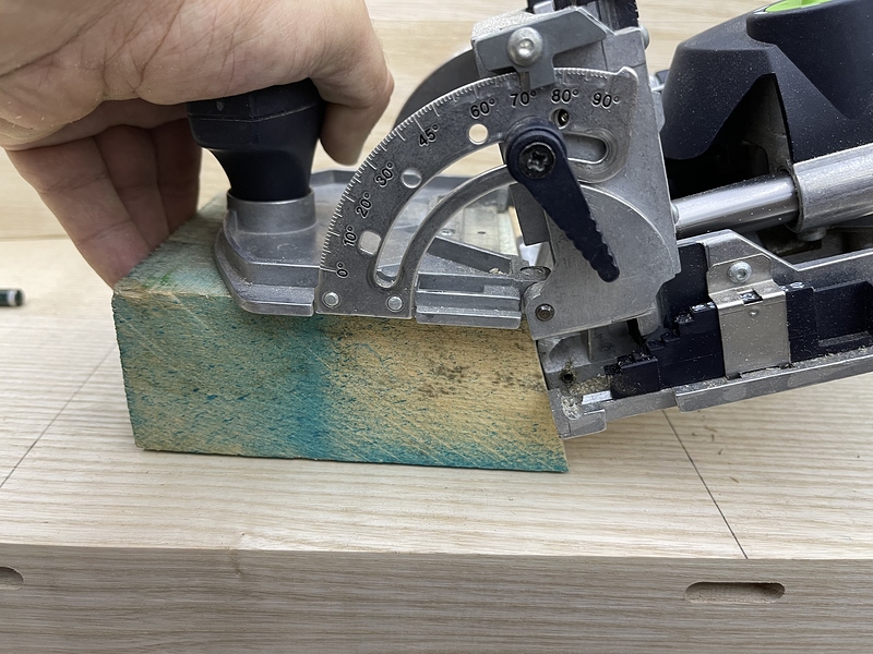

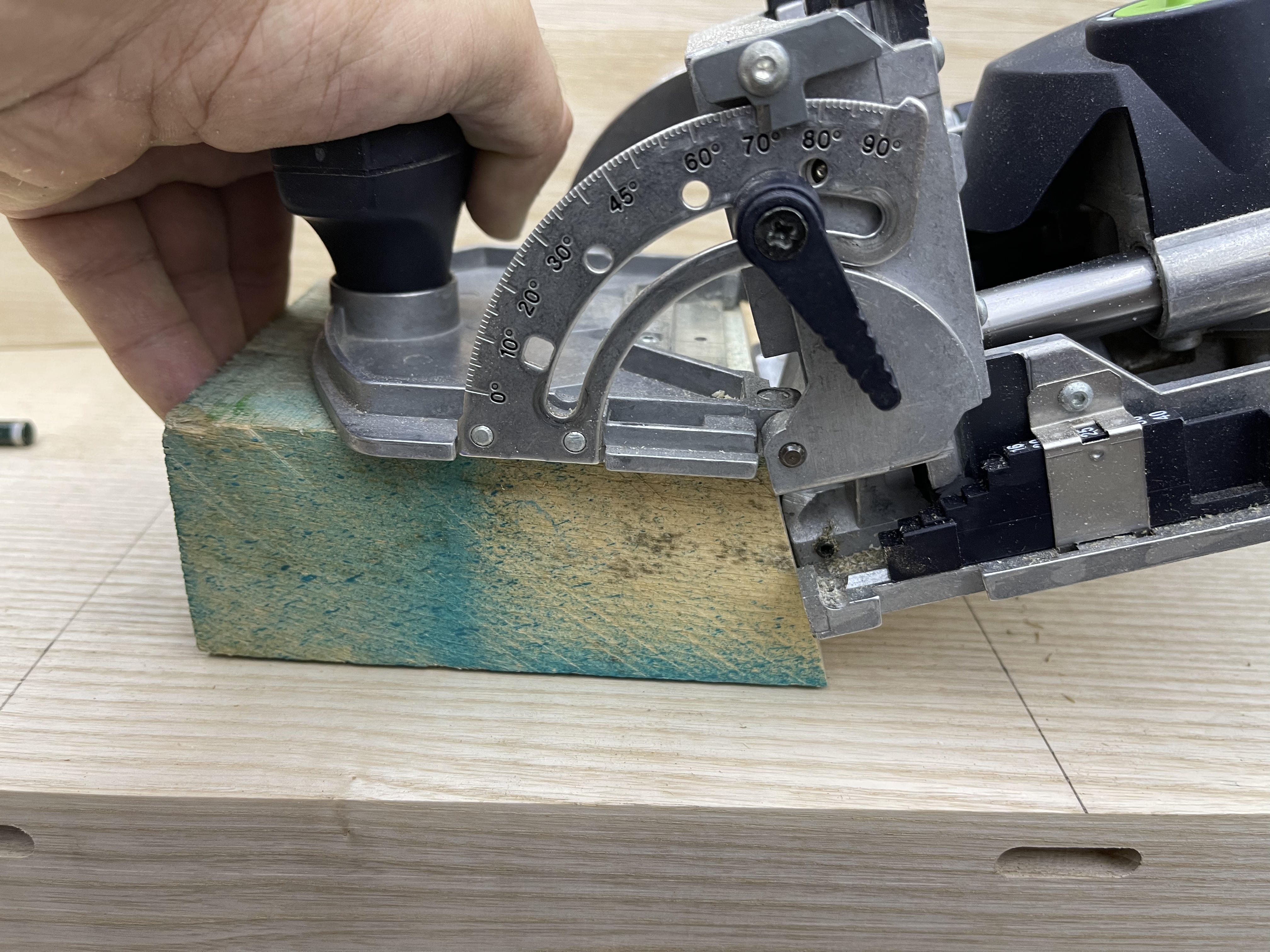

He cortado un retal de fresno en ángulo para hacer unas fotos:
La primera foto es para hacer la mortaja en la testa del travesaño. El tope está ajustado al ángulo al que está cortado, y apoyado en la parte de abajo, es decir, que el travesaño aquí está puesto con la cara que quedará abajo hacia arriba.
Y esta segunda en la pata. El tope puesto a 90 grados para marcar la altura del corte, y la base supletoria puesta para garantizar que la máquina apoya a 90 grados.
Haz unas pruebas antes porque puede pasar que haya que ajustar la altura del segundo corte para que queden bien enrasadas.
con la 700 te sobra profundidad para hacerlo.
