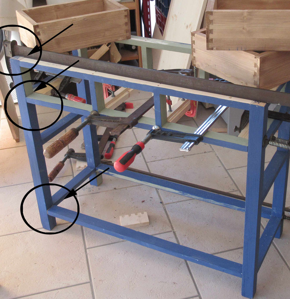

Buenos días. No sé en qué posición quieres unir unos listones con los otros, por ejemplo, haciendo la caja en la testa alineada con el lado de 40mm o con el de 25, entrando en la cara de 40 o la de 25, etc.
En cualquier caso encontrarás tacos domino que te valgan, ya que el más pequeño, el de 4mm de grueso, tiene un ancho que cabe perfectamente en la testa de 25mm, y un largo de 20mm, del que solo 10mm van en cada madera, por lo que tampoco te saldría por la cara opuesta si entrarás por la cara de 40mm.
Lo ideal es que veas qué taco es el más adecuado a tu aplicación. También es posible poner varios tacos en la misma unión.
Como resumen, sí, puedes hacerlo con la domino. Mi consejo para evitar desalineamientos es que sujetes bien los listones al banco, agarres bien la máquina y por último “taladres” empujando lentamente. Si lo haces rápido el funcionamiento de la máquina hace que la caja no salga perfectamente paralela a la cara donde has apoyado el tope paralelo. Además si esto te ha sucedido tanto en la testa como en la cara, el error se suma, no se compensa. No preguntes cómo lo sé

Mi problema (uso espigas, si hago ensambles a mano no acabaría nunca) son las uniones de listones en estructuras como la imagen (ver flechas). No hace falta decir que soy un aficionado de 3ª.

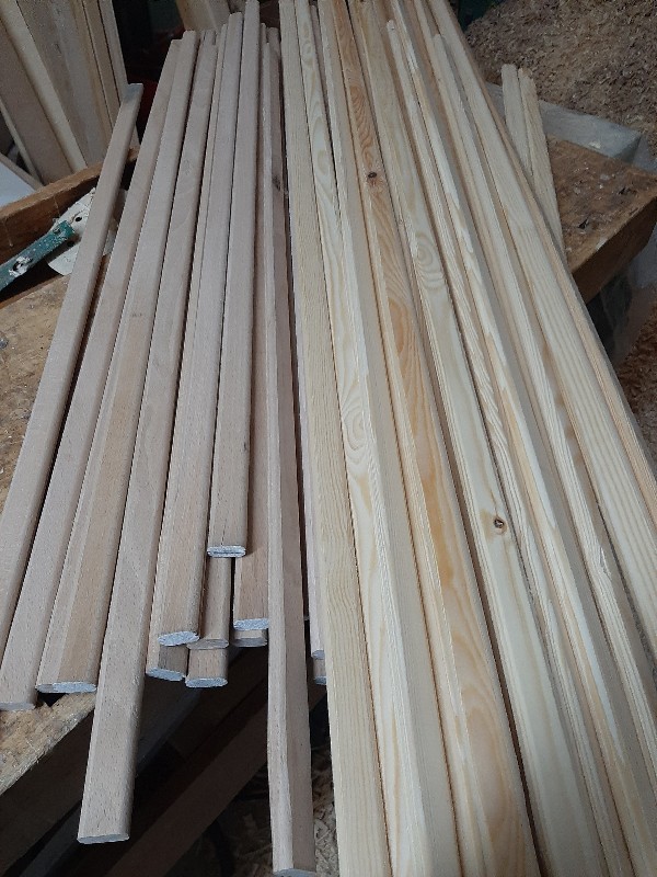

Los tacos: Los haceis caseros? Comprais compatibles (si es que hay), o pasais por el aro festulero?
Yo los compro a Festool, pero es que no gasto grandes cantidades. Hice muchos, pero en realidad porque usé la Domino DF700 para hacer las cajas de los barrotes de las cunitas de mis sobrinas, y por tanto los barrotes tenían que tener forma de Domino.
Saludo.

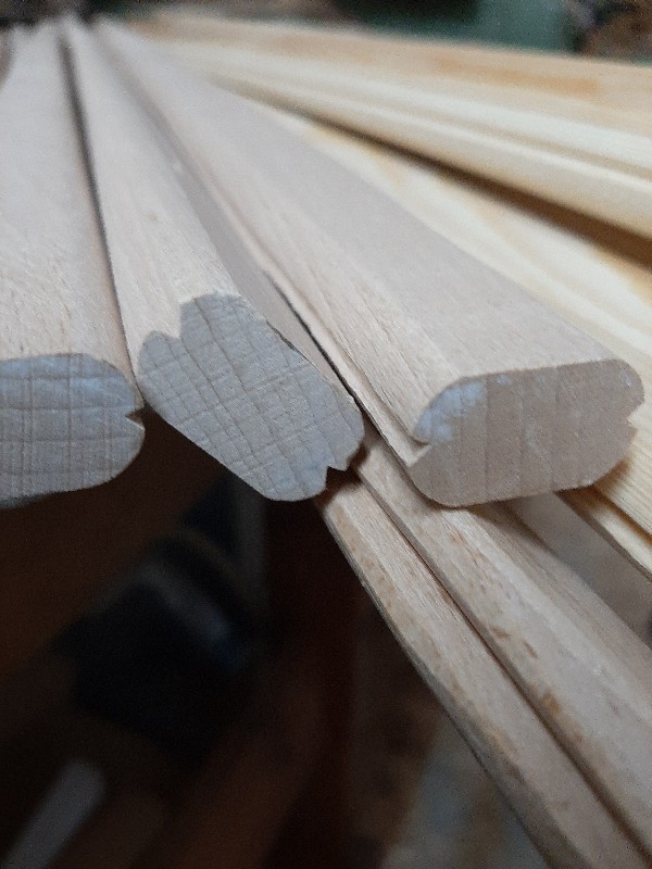

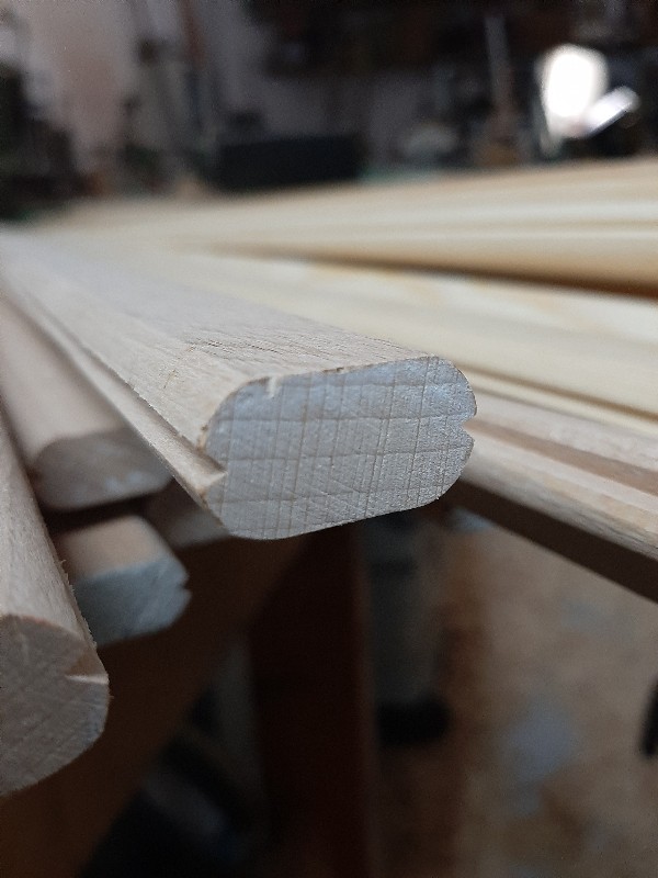

Yo los de la domino DF 500 los suelo comprar,no salen excesivamente caros y solo hago algunos para contrastar y decoracion en algunas cosas,pero los grandes de la DF 700 ya es otra cosa y los encuentro caros asi que de vez en cuando me pongo y hago unos cuantos…suelo hacer tiras largas y cortarlos a la medida que necesite para cada ocasion,en un par de horas puedes monton de metros y de paso aprovechar muchos recortes…lo unico es que en ocasiones aprovechar recortes te lleva algo mas de tiempo.
Si los haces tu mismo es importante que los hagas un pelin mas estrechos que la medida del orificio o como yo que les hagas una ranura para que el exceso de cola pueda salir,tambien suelo martillear los un poco los latrales de los tacos antes de colocarlos,esto permite que la cola penetre mejor,los comprados llevan unas ranuras marcadas por presion,que al cojer humedad con la cola se expanden mejorando el encolado de los tacos.
Con la fresadora imagino?
Yo preparo los listones del ancho y grueso a la medida necesaria y los paso por la tupi con fresas que tengo del radio necesario las fresas que tengo te hacen todo el radio de una pasada,pero hay fresas mas economicas que solo te hacen medio radio y por ultimo otra pasada en la tupi con otra fresa para hacer la ranura,los tacos pueden ser perfectamente mas estrechos que el orifico con lo que se podrian hacer sin darles el radio y no por ello pierden efectividad,de hecho cuando pones varios tacos para facilitar el alineamiento de las piezas el metodo de trabajo es hacer un orificio mas ancho para tener juego entre las piezas, pero si se dejan vistos en plan decoracion hay que hacerlos a la medida justa.
