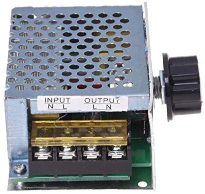

Si le pones esto puedes regular la velocidad de ese tipo de motor.
Este tiene reseñas pero no tiene caja y dice que es de menos potencia.
Yo tengo ese regulador, si buscas más lo pillas por 2€ como mucho.
Yo lo quería usar para un esmeril de banco de la marca estayer y la verdad es que regula entre 220v y 190v aproximadamente pero en mi caso cuando bajo de 210v el motor se para. Debe tener algún tipo de protección así que mi gozo en un pozo.
Si hay alguien que sepa de electrónica que nos cuente…
estos reguladores son para cargas resistivas como los motores universales e escobillas,los esmeriles de banco suelen llevar motores de induccion con los que estos reguladores no funciona,los reguladoes para motores de induccion son electricamente mas complejos.
Esos reguladores solo funcionan con motores de escobillas.
