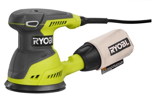

Una prueba importante en este tipo de lijadoras es que se deben dejar llevar suavemente sin necesidad de apoyar fuerte. Si brincotea sin presionarla entonces está mala. Hoy compré una Ryobi roto orbital y llevé una madera y lija para probarla en la tienda. Es un poco más pesada que la Bosch y la DeWalt que tengo pero vibra poco y se dejó llevar muy bien. Un costo de 39 euros aproximadamente. :+1:
Lijadora%20Ryobi
