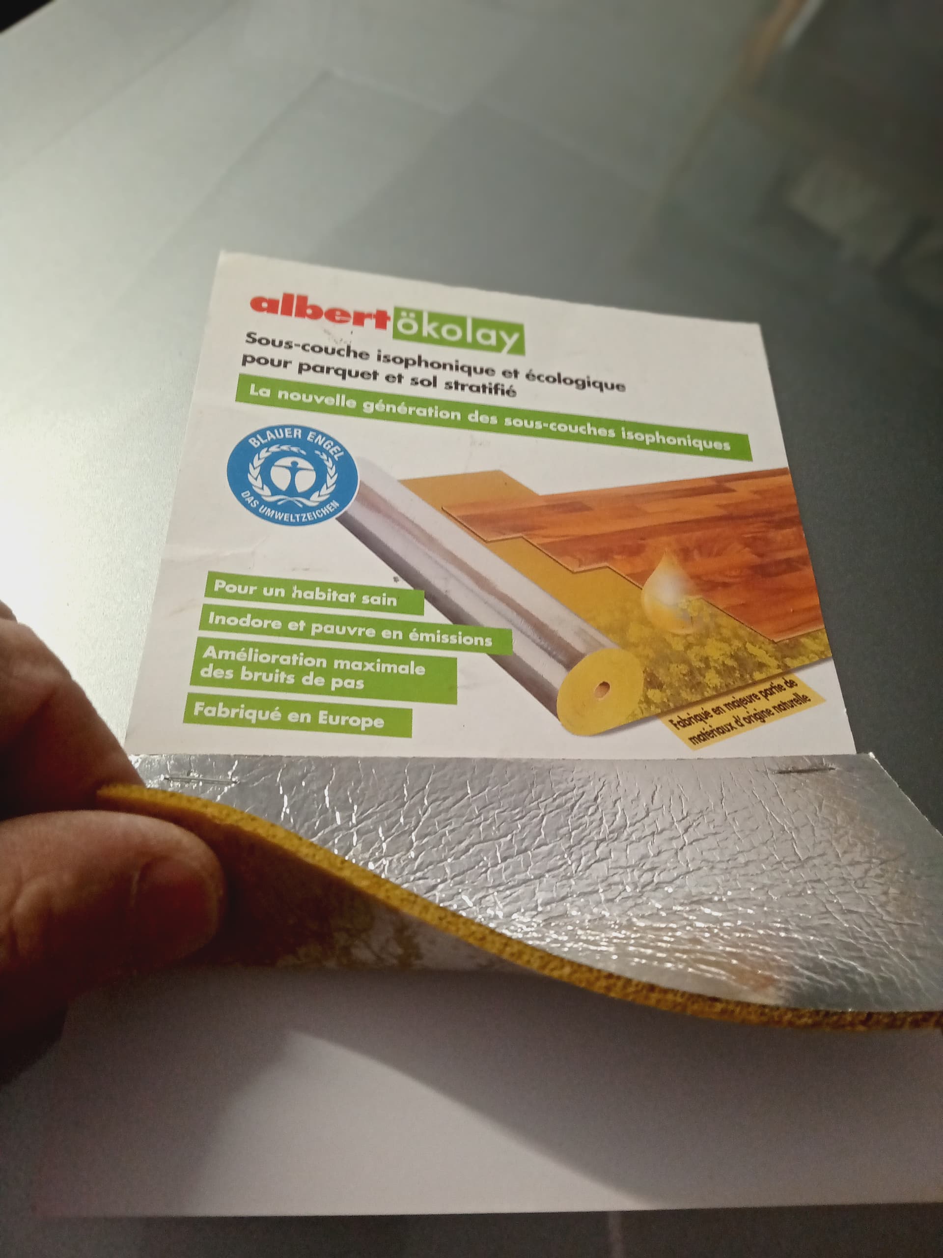

Buenos días, este es un buen producto para tarima flotante, hay diferentes capas , unas son para colocarlas sobre base de madera, osb, etc, otras sobre hormigón ,autonivelante, gres, etc
