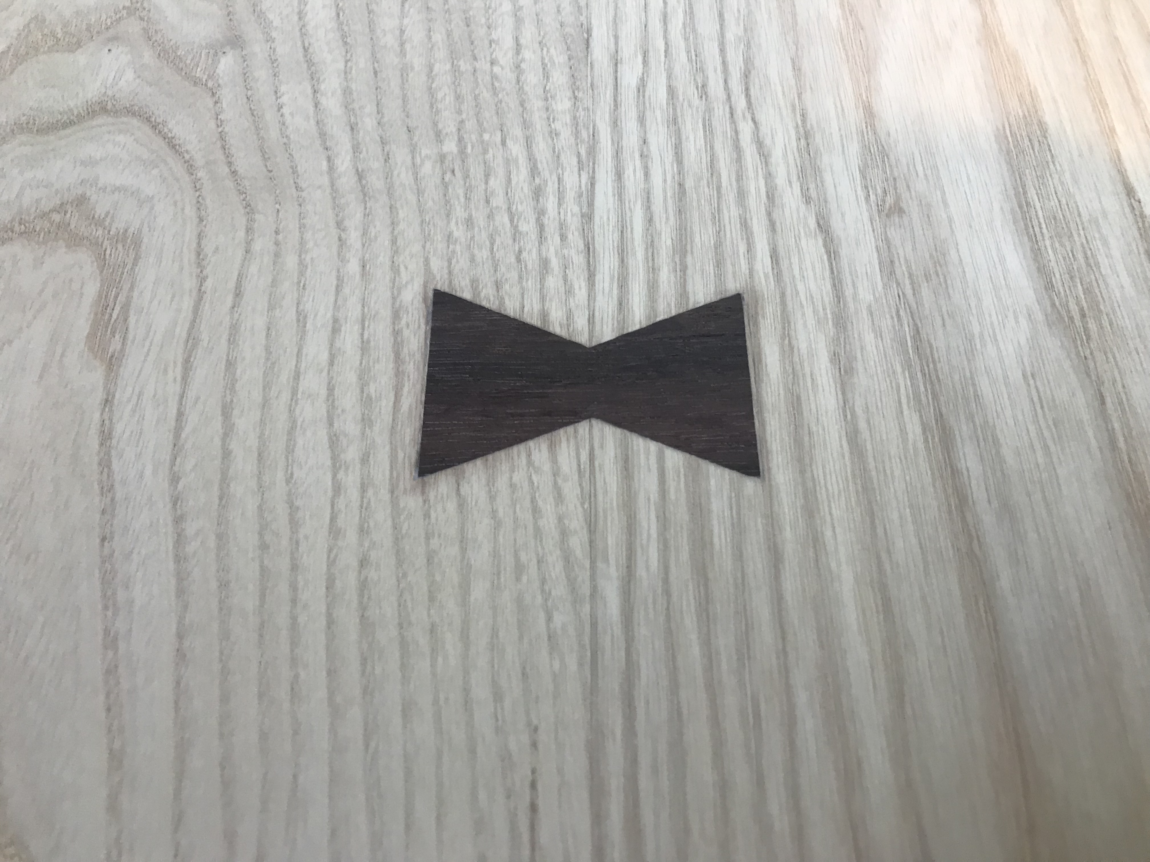

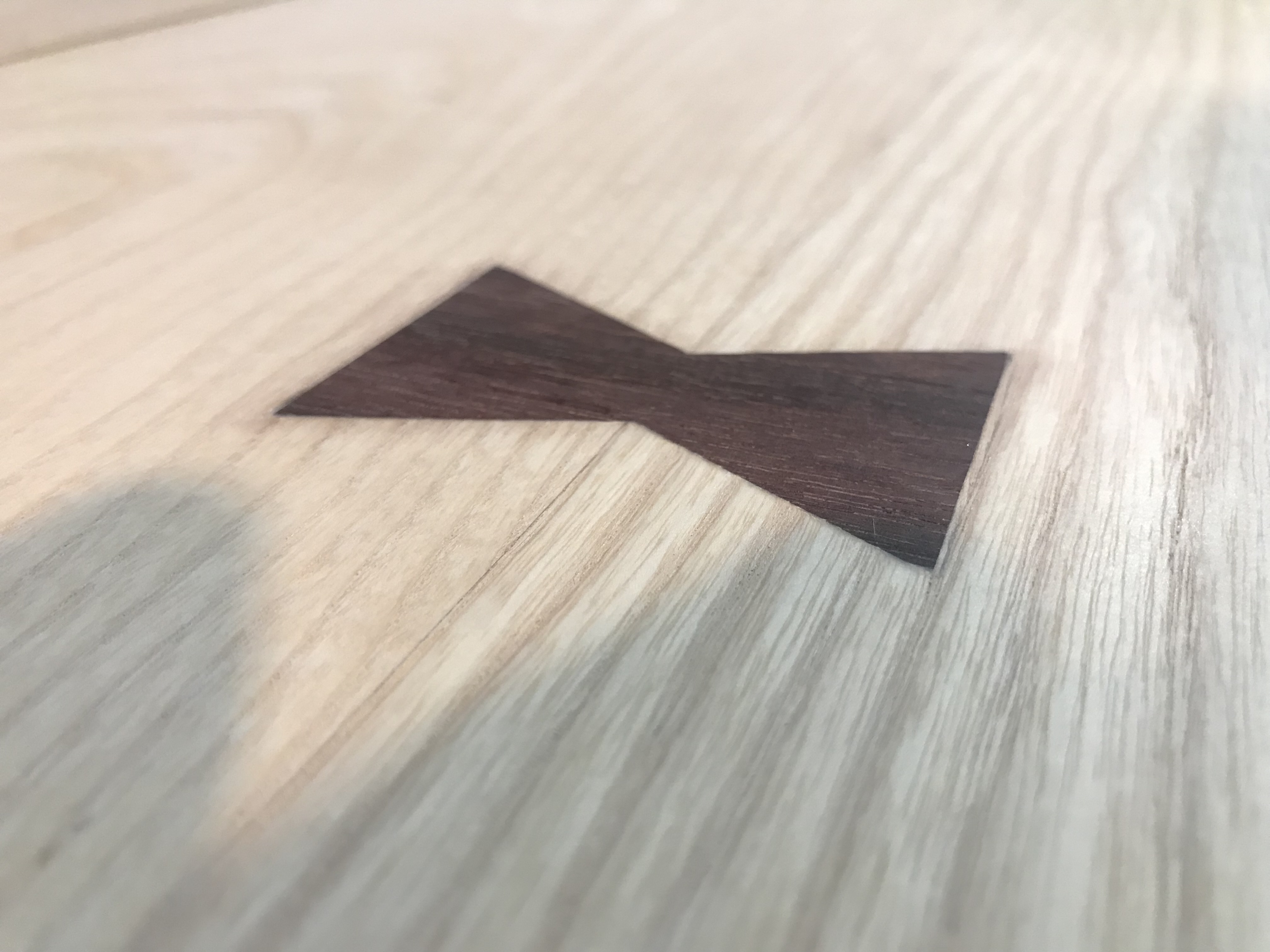

Estoy haciendo un mueble para regalar a mi madre y me surge una duda. Estoy ensamblando las tablas con cola de poliuretano y unos lazos de amaranto embutidos con cola blanca. Ayer dejé uno encolando y alrededor cambia un poco el color. ¿Tiene taninos esta madera? Reacciona con la cola blanca? Se me va a ir el pegote o tengo que lijar a muerte?

como el roble, castaño , encina y otras se marca o toma color con la humedad
No tiene taninos, o al menos no le afecta el amoníaco de la misma manera que al roble o castaño.
¿Puede ser que lo lijaras y se metiera el polvillo oscuro en los poros del fresno?
No se si es tanino, pero si que la humedad le hace manchas.
