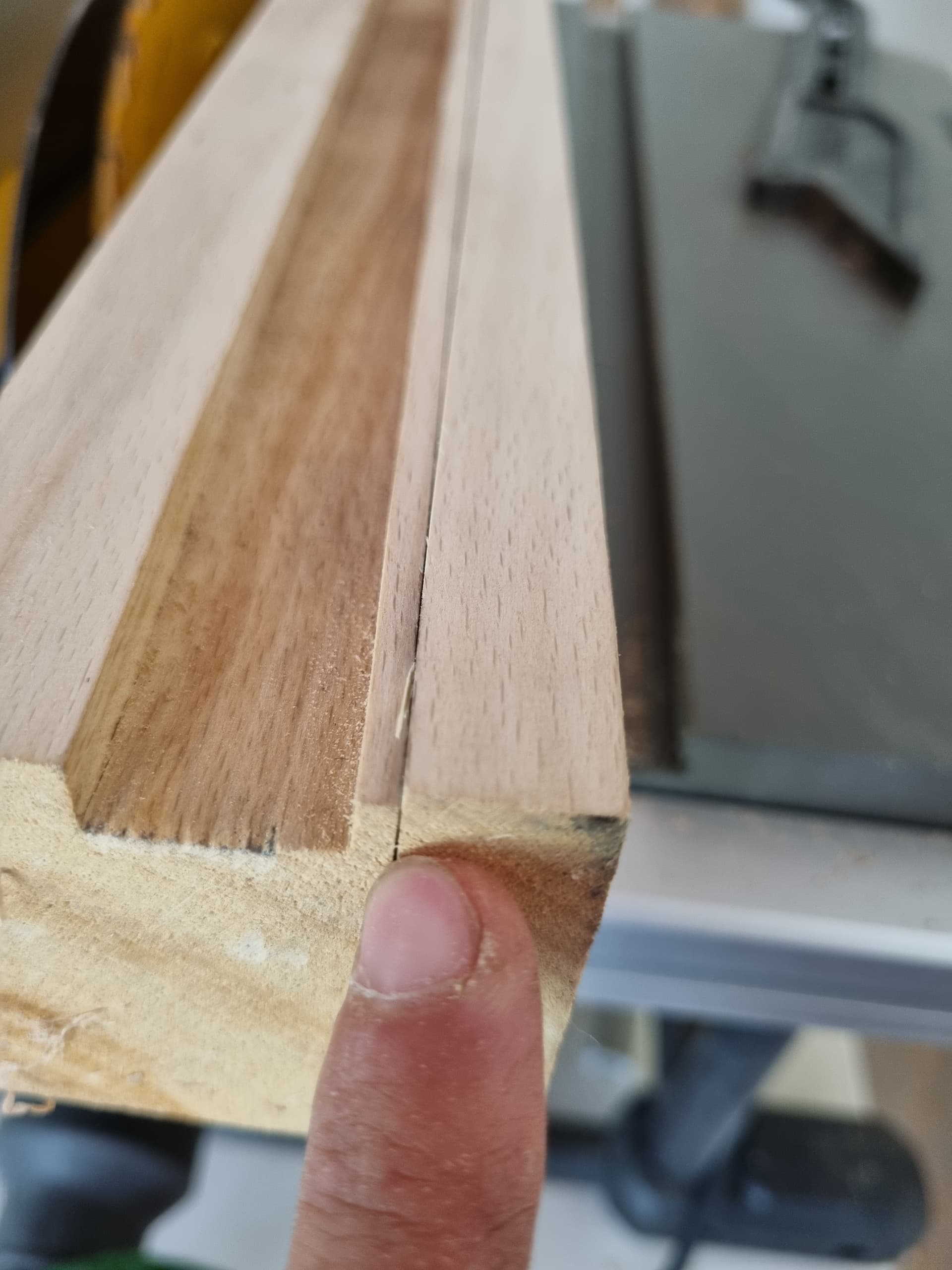

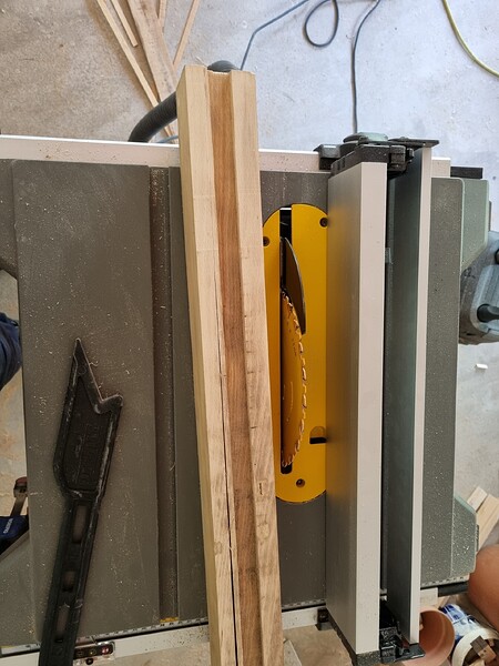

Duda: Madera de haya. Esto es normal?
Estoy cortando madera de haya en la sierra de mesa. A medida que voy cortando cada vez cuesta más empujar la madera. Paro. Saco la madera y observo que la madera tiene como tensión y que tiene una fierte tendencia a “cerrar” el corte. Esto es normal? Como puedo solucionarlo?
P.D.: Si por tema humedad fuera importante, decir que la madera lleva ya muchos días aquí en el taller.
Gracias!

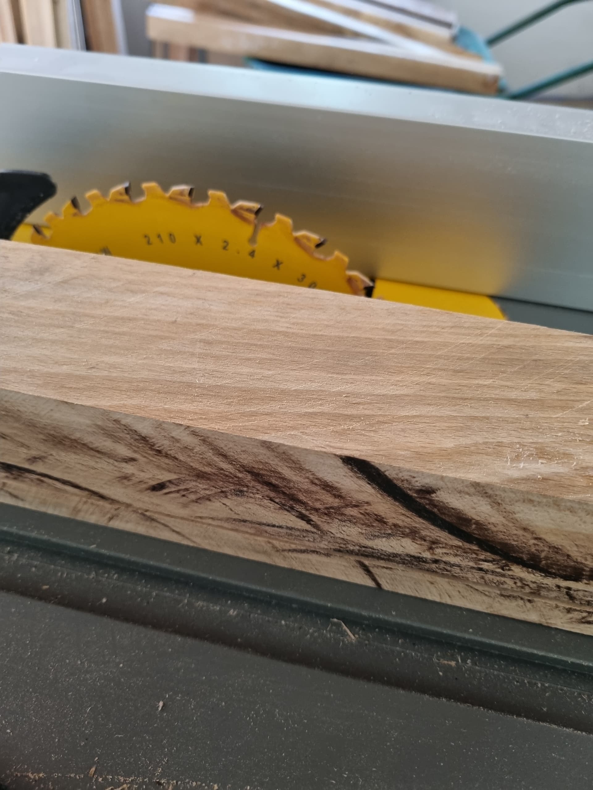

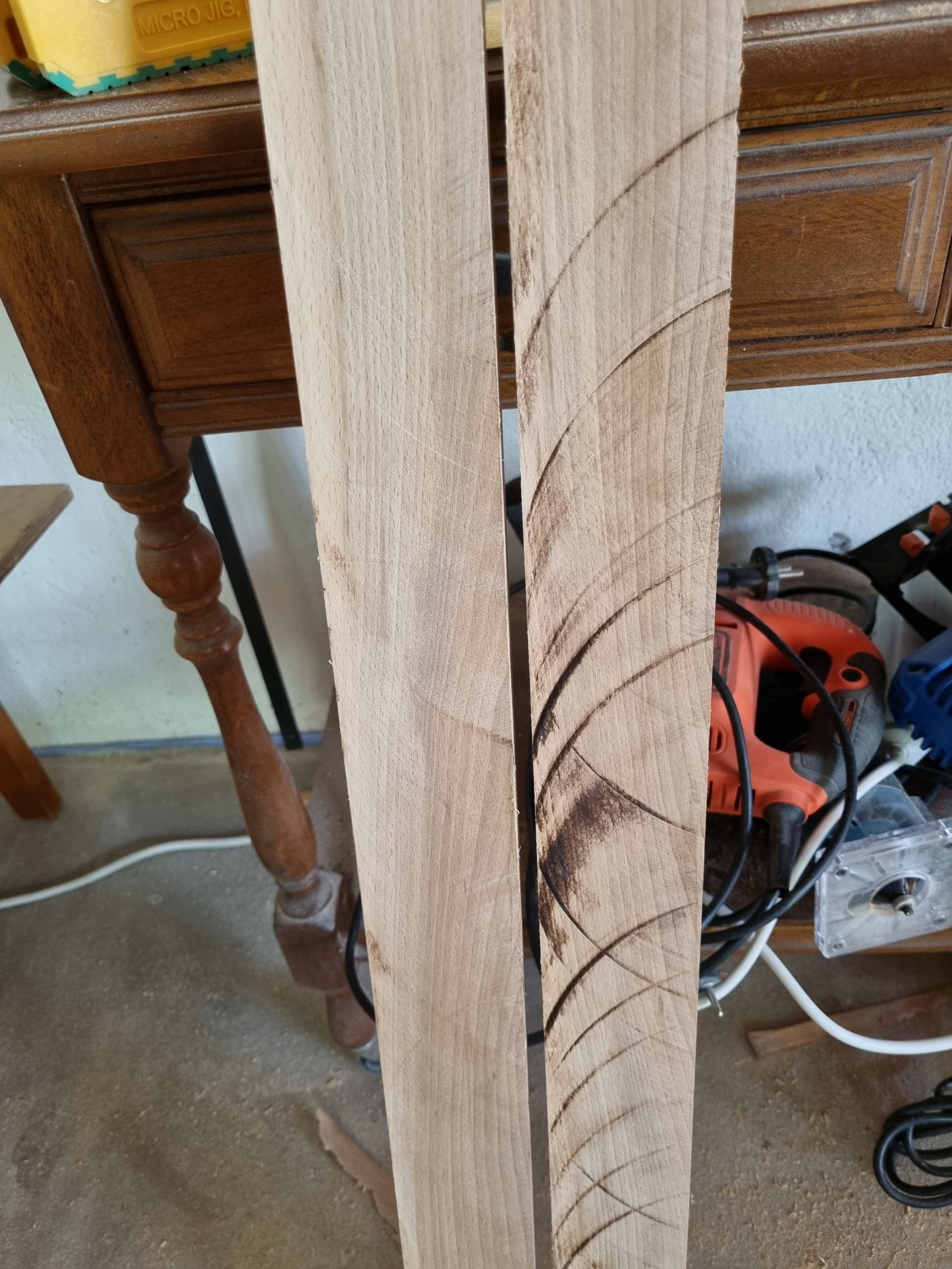

El disco es el original que vino con la sierra (Dewalt 7485). Y ya que lo mencionais en esta madera de haya quema mucho la madera:
El hecho de que se queme tambien se debe a la humedad? O es quizas por demasiada fricción (pinzamiento) del disco?

La velocidad con la que pasas la tabla también influye en los “quemados”.
Ni muy deprisa ni muy despacio y lo más uniforme posible.

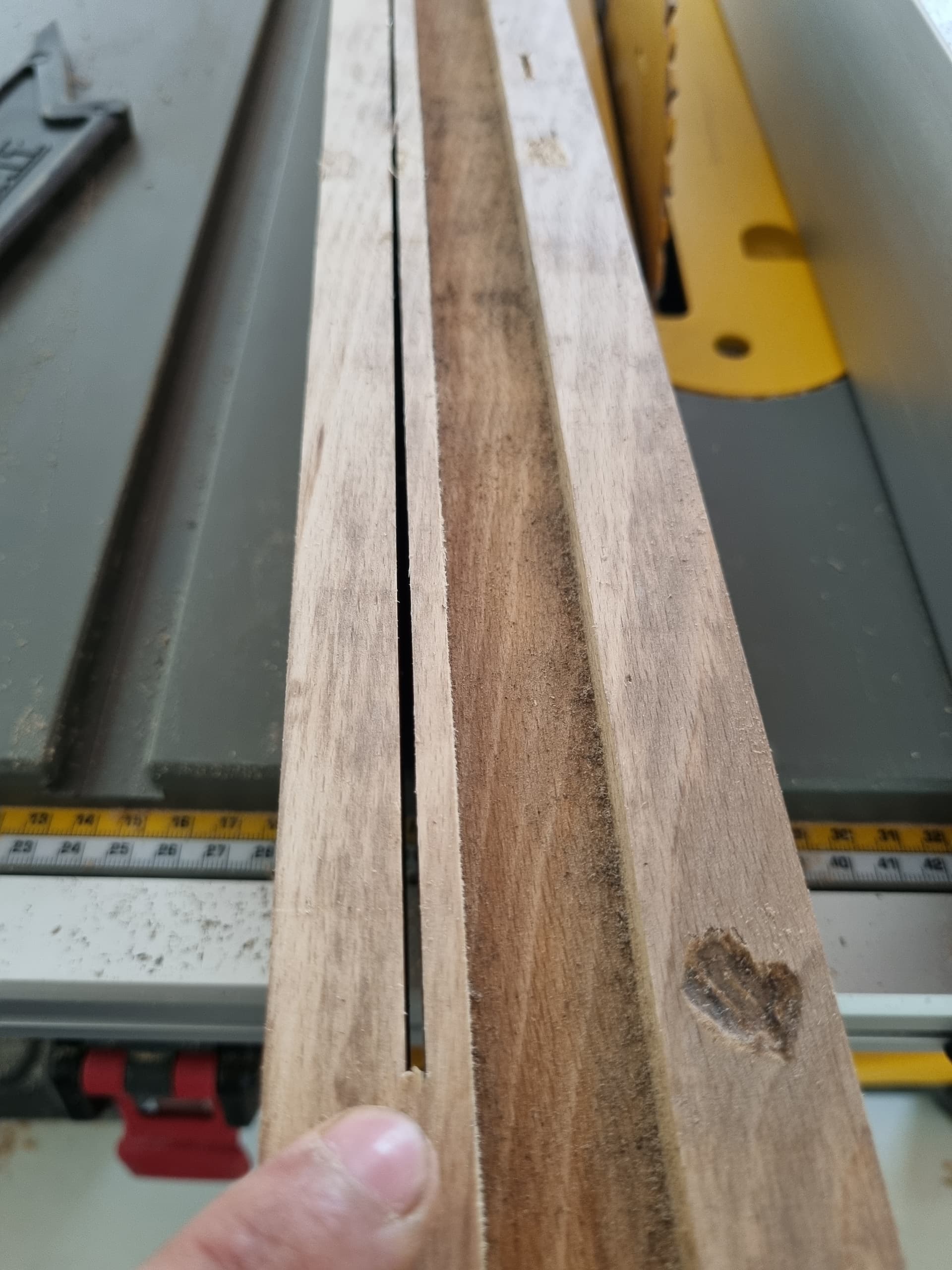

Creo que he encontrado una solución bastante simple. Una vez la madera pasa mas alla del disco introduzco un trocito de madera del mismo grosor que el disco en el corte. Eso impide que se produzca el pinzamiento y entonces la madera corre con más facilidad y menos quemada :slight_smile:
La diferencia, en la foto:
