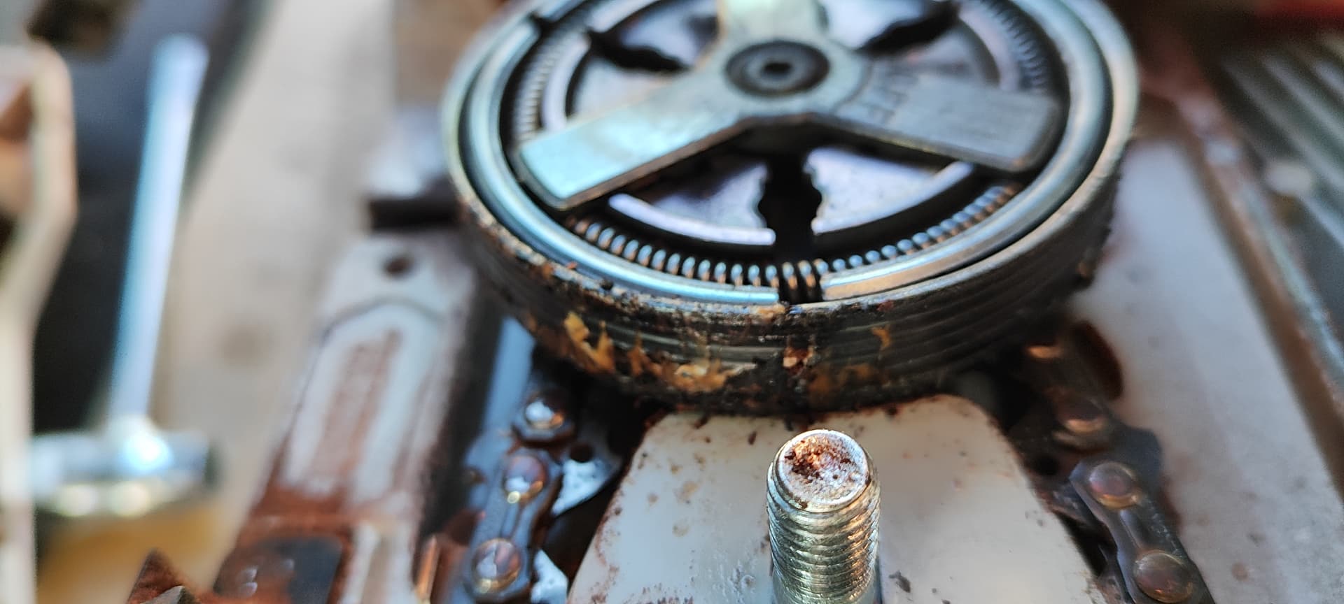

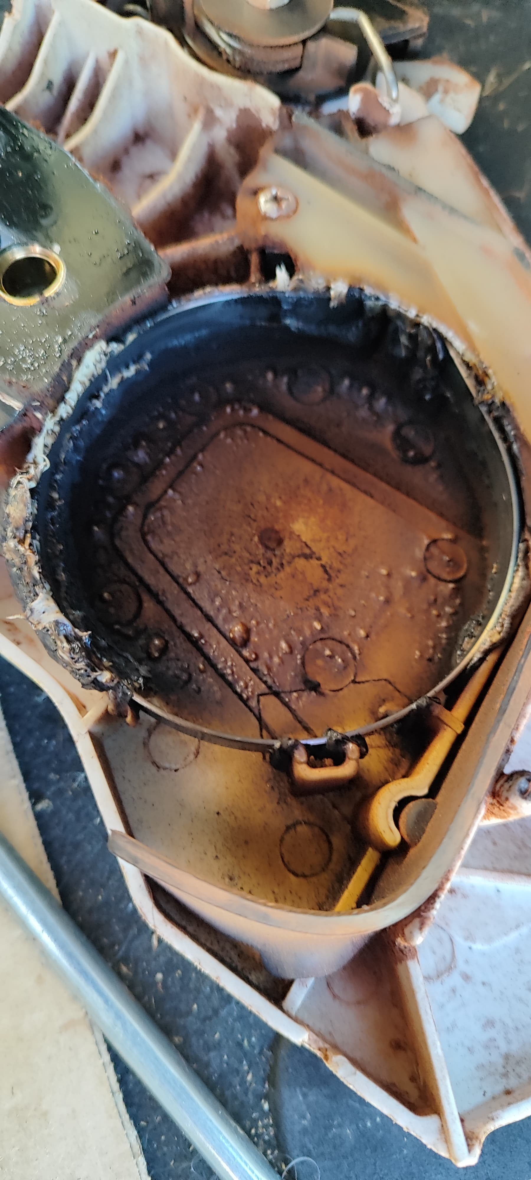

Buenas tardes chicos. Tengo una duda. Puede ser que la tapa lateral de mi motosierra se haya derretido por tener el seguro activado con el ralentí muy alto y esto haya hecho que subiera la temperatura?
Gracias de antemano

Hola,
Eso es un embrague centrífugo; “engancha el motor y la cadena cuando se alcanza cierta velocidad.
Si tienes el freno activado y el ralentí lo suficientemente alto como para que el embrague comience a rozar, te puede pasar, si. La prueba es fácil…. Si con el freno quitado, y la motosierra al ralentí, gira la cadena, tienes el ralentí demasiado alto.
Ahora lo que tiene es un claro candidato al barranco.
Lo que veo es mucha porquería.
Si estaba alto, porque ni lo bajaste?
Hola:
Tengo una Still a gasolina, me pasó lo mismo y me di cuenta por la peste a quemado: afortunadamente no pasó nada.
