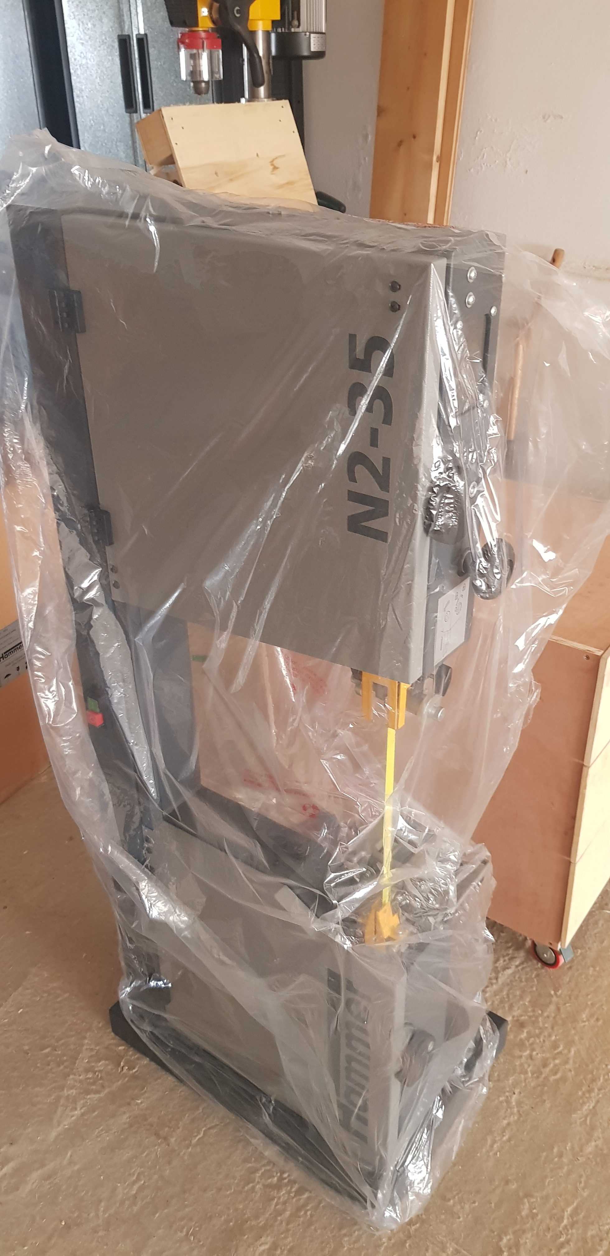

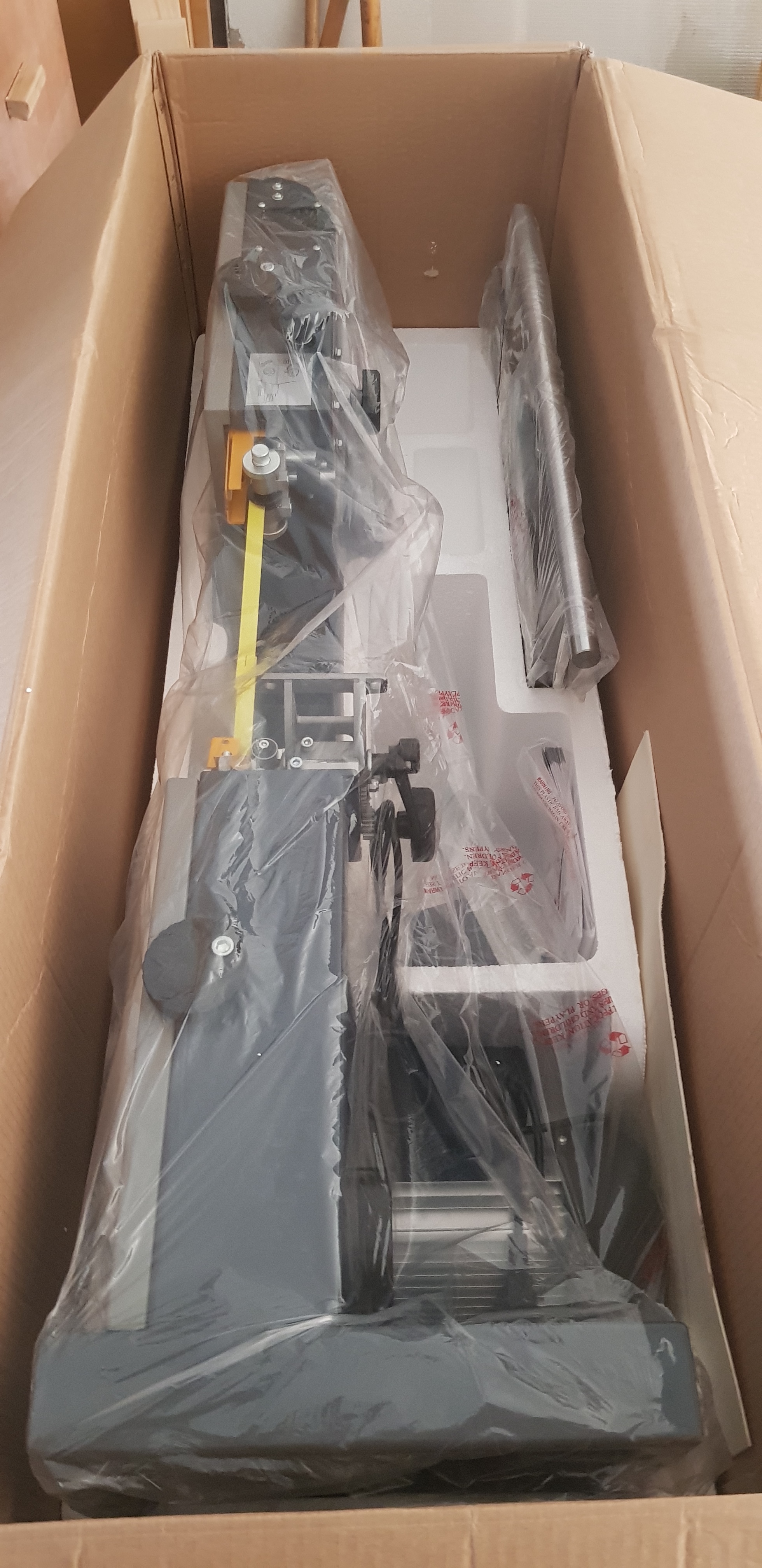

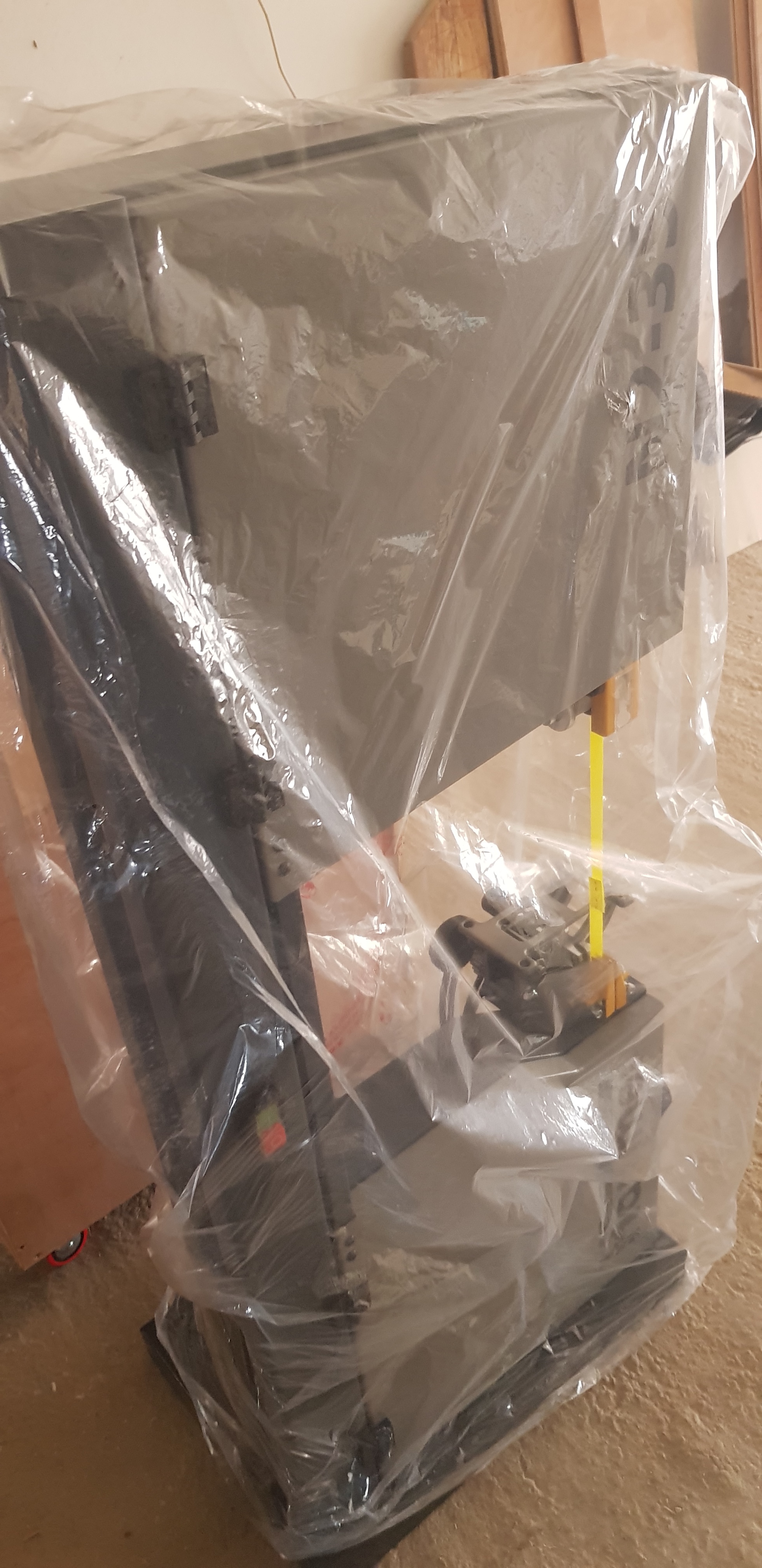

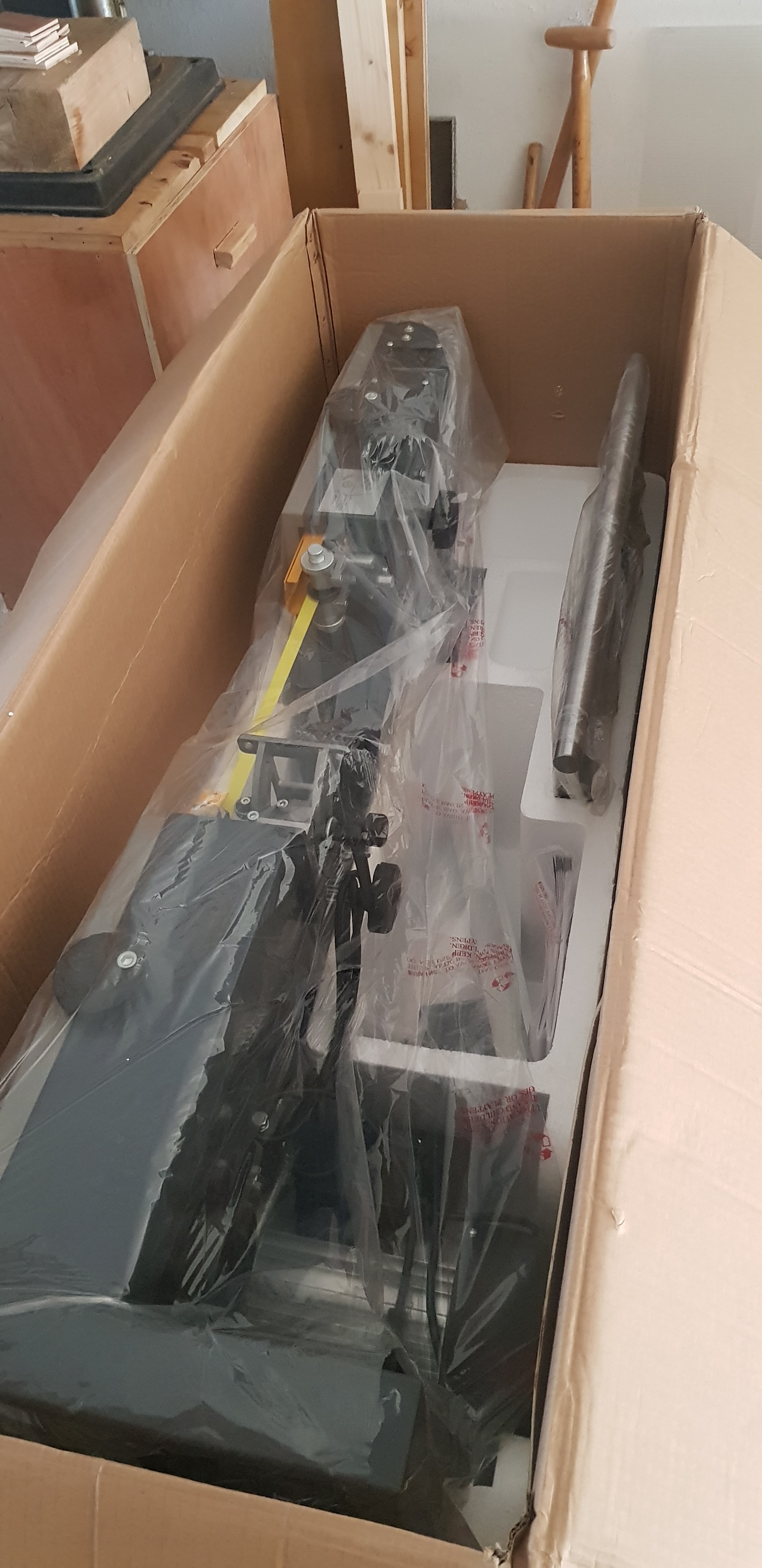

Pues ya llego, aqui te mando unas fotitos de aperitivo
Eso si, pesar pesa como un muerto​:joy::joy::joy:
Enhorabuena por esa preciosa máquina. Por muchos años.
¿El motor, cuántas ardillas lleva?
Buahh que maquinon.
Espero tus impresiones cuando la estrenes
A ver, si esta tarde la puedo rebozar en serrin​:joy::joy::joy:
Gracias, eso espero que dure años ella y yo​:joy::joy:
Pues no se unas cuantas tiene y algun raton que se meta a acoplado
Viene sin hoja de sierra verdad?
