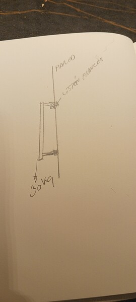

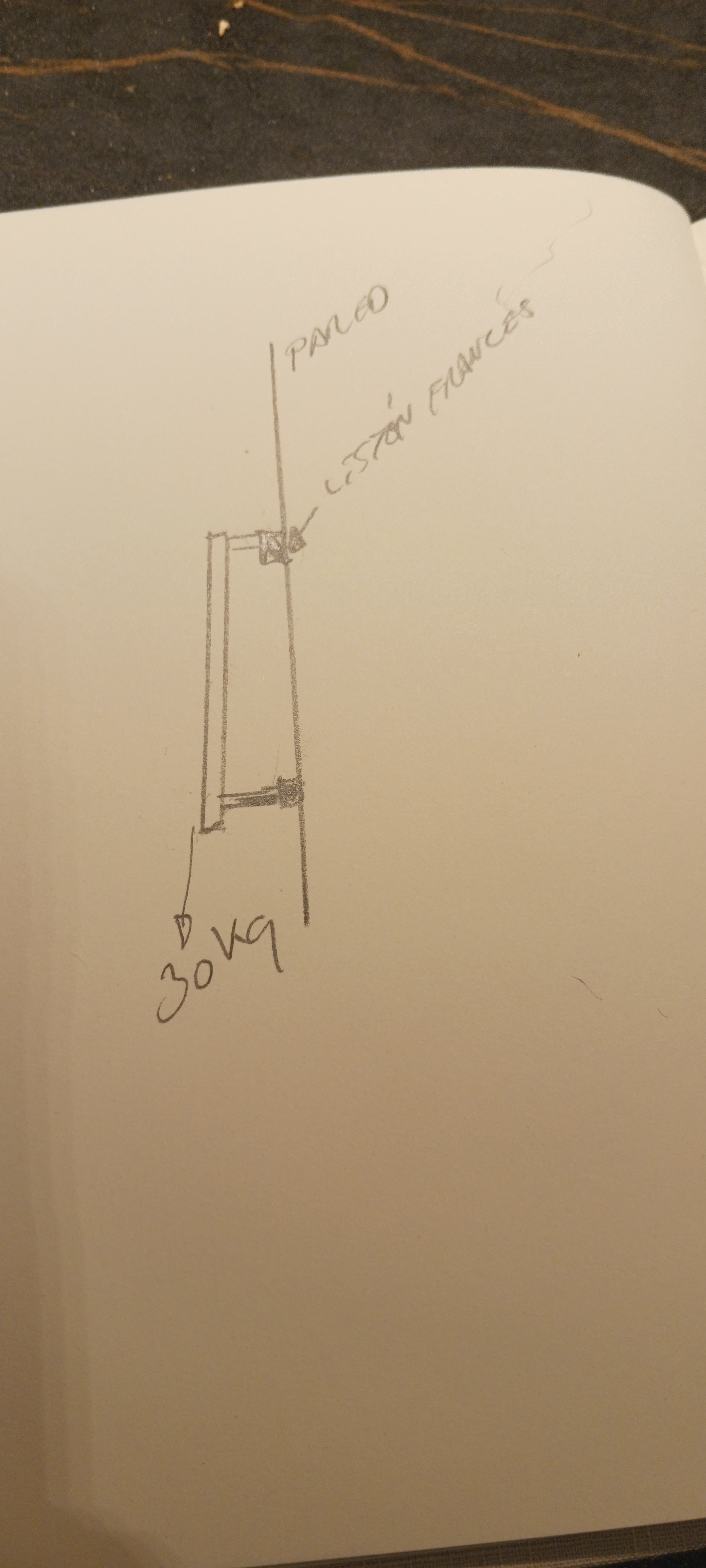

Gracias @Angel sería algo así
Muchos armarios de cocina estan colgados con pesos similares y el soporte esta atornillado con dos tirafondos a melamina de 16 mm… si eso aguanta (que esta demostrado) el liston frances aguantara aun mas…

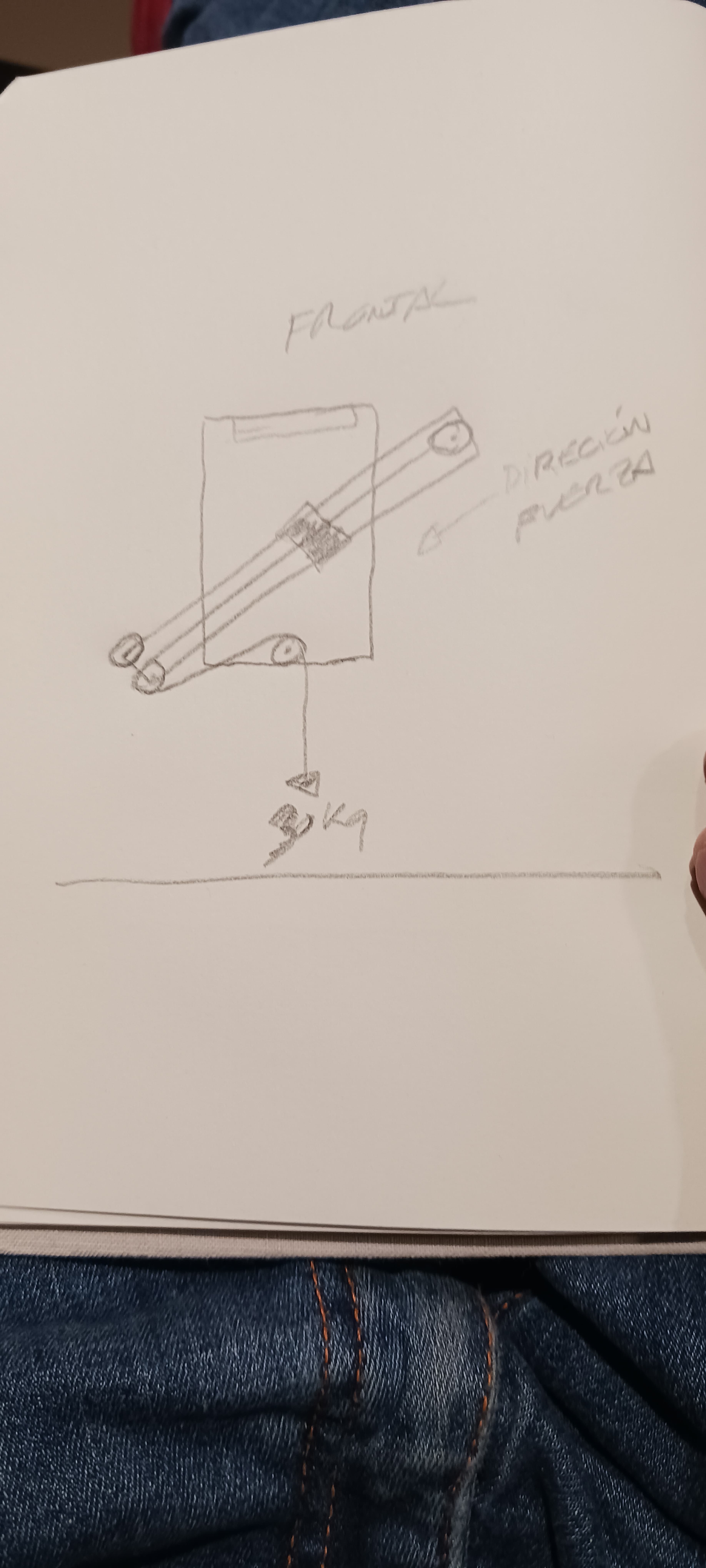

Ok @Angel el peso sería variable…no creo que sea más de 40kg suspendido por poleas

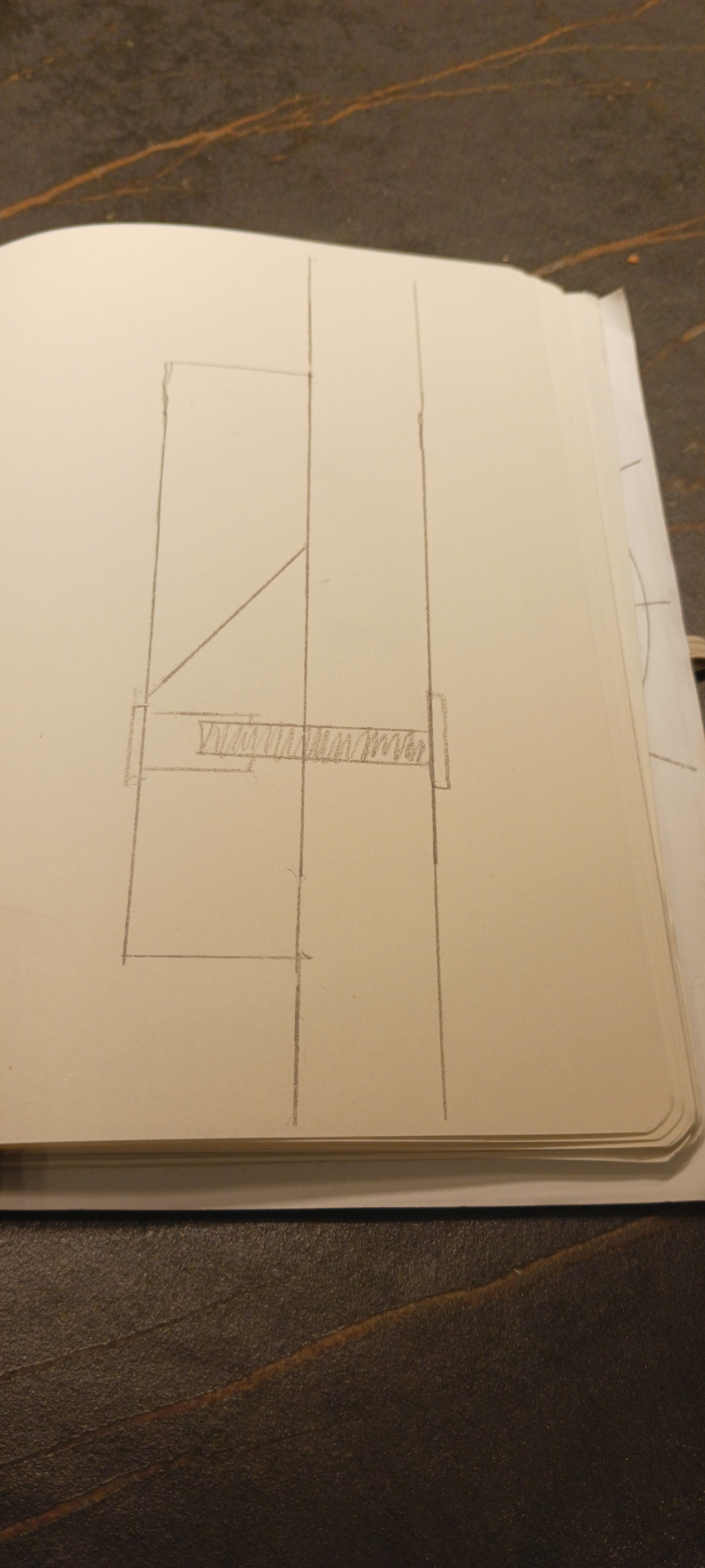

@Angel también tengo pensado hacer esto al listón francés para evitar el momento de rotación de la estructura.

La fuerza seria en algún momento paralelo al plano de la pared. En rotación, aunque ligera porque el lastre en suspensión iría en dirección al suelo

Ya veo la rotacion. Necesitas entonces contrarestar ese movimiento, no solo anclaje hacia abajo sino ademas algun otro anclaje que evite un posible movimiento hacia el lado

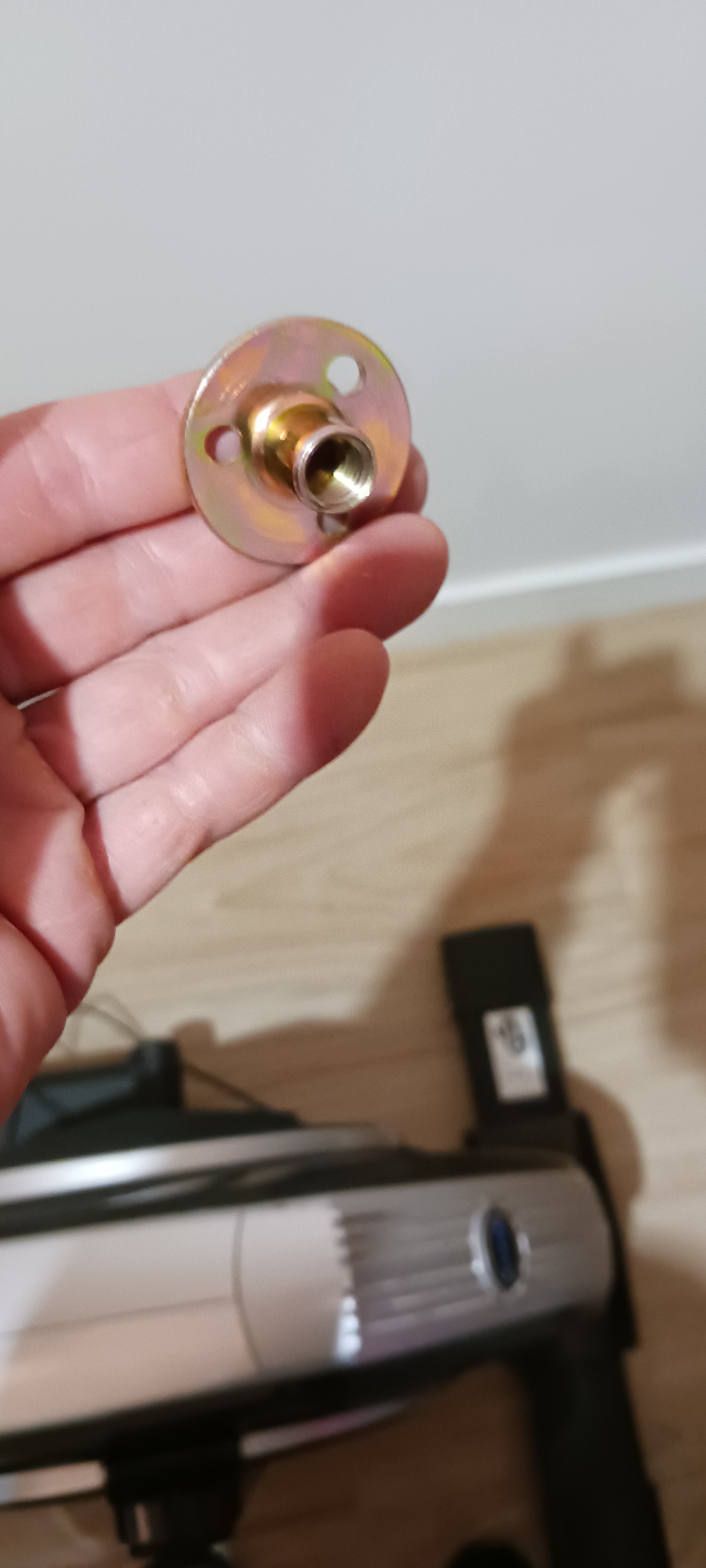

Por eso preguntaba si la idea de atornillar aparte el liston francés a la estructura con varias tuercas para madera y evitar ese momento rotación. Tipo como la imagen
