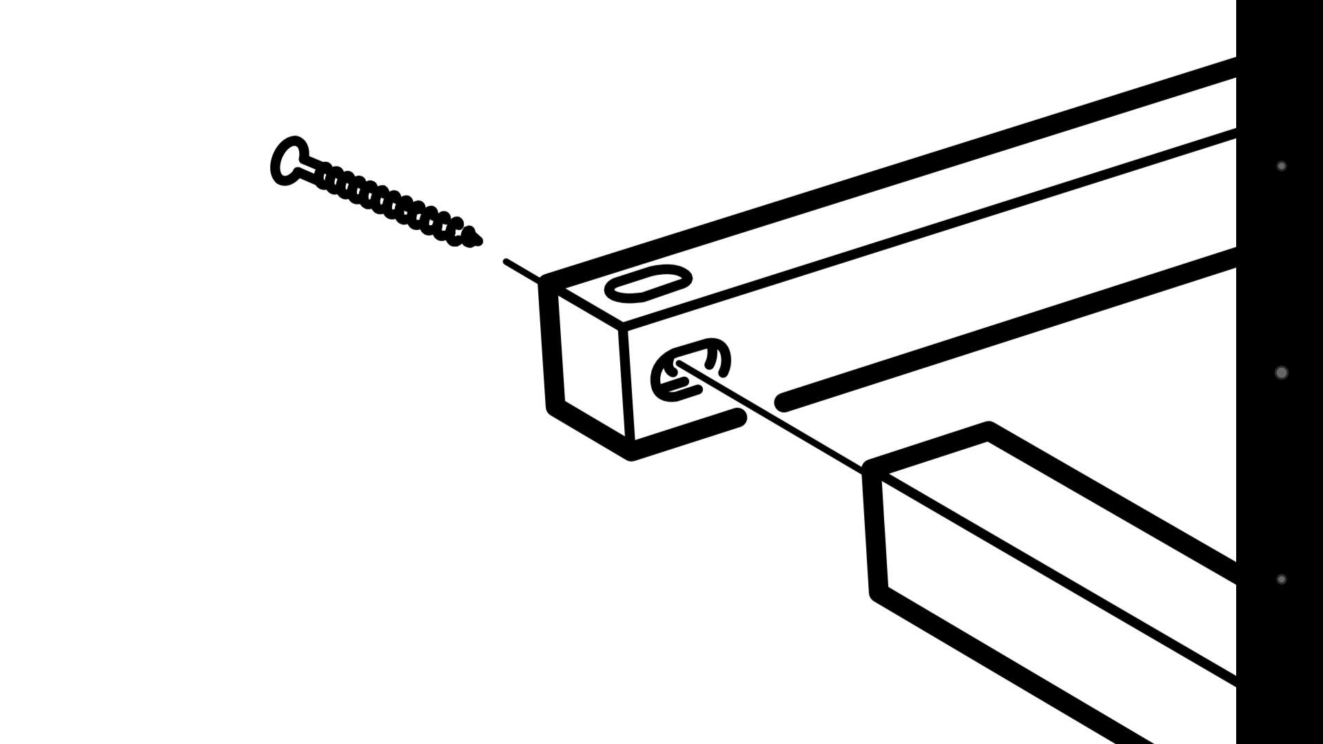

Hay una litera en ikea (cama Kura) bastante versátil y económica, pero su gran fallo es que mide 99x207. He estado estudiandola y su sistema es bastante sencillo, por lo que cortando un par de maderas podría adaptarmela para un somier y un colchón de 80x170 que ya tengo. El único inconveniente que encuentro es que las maderas van unidas con un tornillo enorme y un ensamble ovalado; el tornillo gigante puedo ponerlo, pero el ensamble ovalado al cortar la madera desaparece ¿que me recomendáis? ¿Voy a un carpintero a que me haga los ensambles? Reforzando con unas escuadras sobraría?
He mirado la litera que comentas y acortarla tanto de ancho como de largo te implica bastante trabajo,ya que tendras que modificar unos cuantos largueros pero tambien cortar paneles,lo de los ensambles es el menor de los problemas ya que puedes cortar los largeros mas largos y luego con pocas herramientas hacer la espiga ovalada que comentas.

Corta el larguero. Supongo que el agujero para el tornillo del poste será grueso, si es a si, déjalo ciego con alguna espiga de madera y cola blanca. Cuando seque, haz un agujero el el mismo sitio pero adecuado al tornillo que pongas, atornilla el larguero al poste. Ahora tienes que reforzarlo, puede se con una escuadra fuerte, un trozo de la misma madera atornillado al poste justo debajo del larguero, incluso si queda bien, puedes poner una pieza de poste a poste (a lo ancho) atornillado a los postes y que apoye en la pieza los dos largueros.
Un consejo, a poder ser, si la litera va haciendo esquina en dos paredes, que el lado que estás apañando quede contra la pared.
