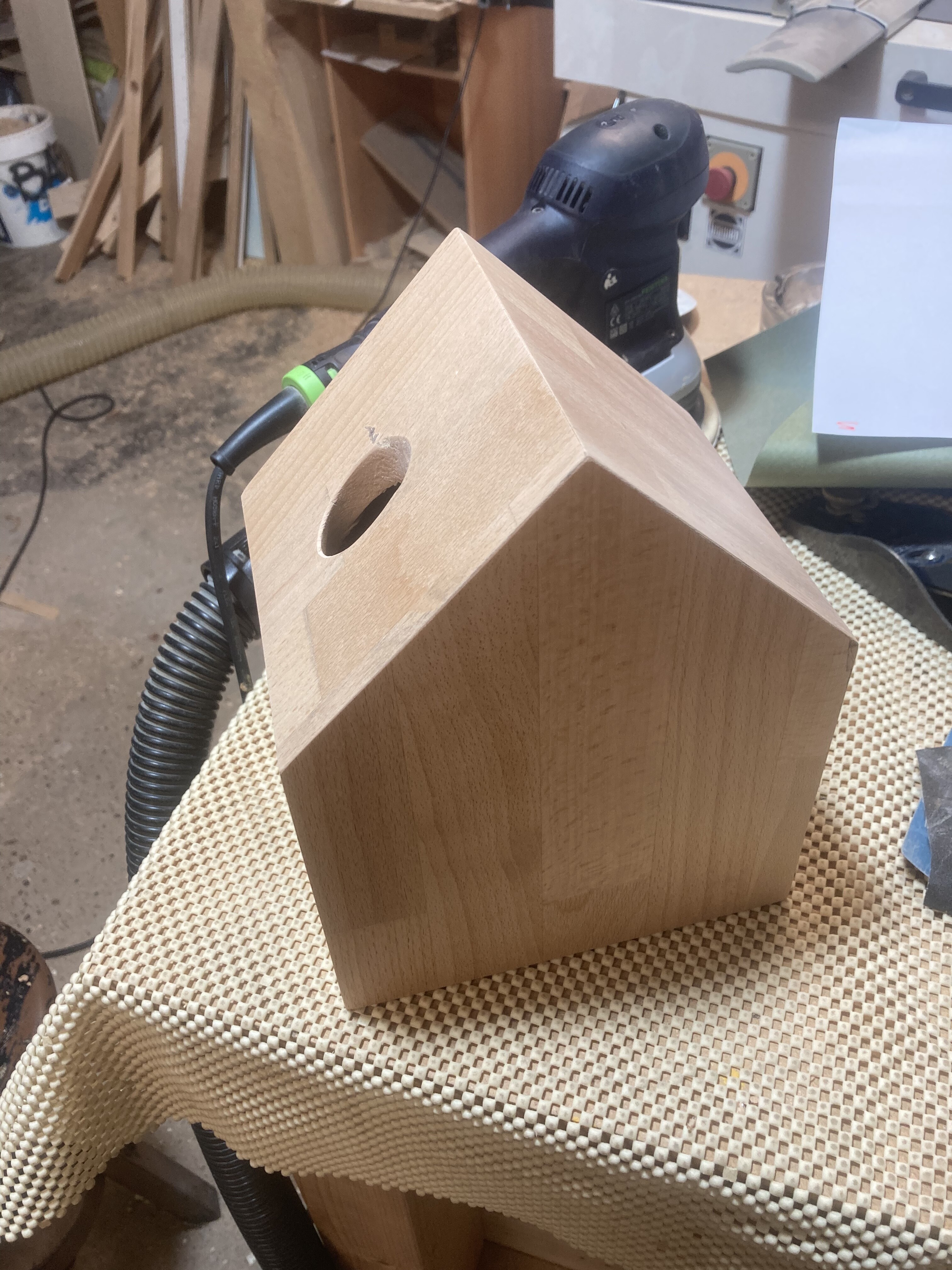

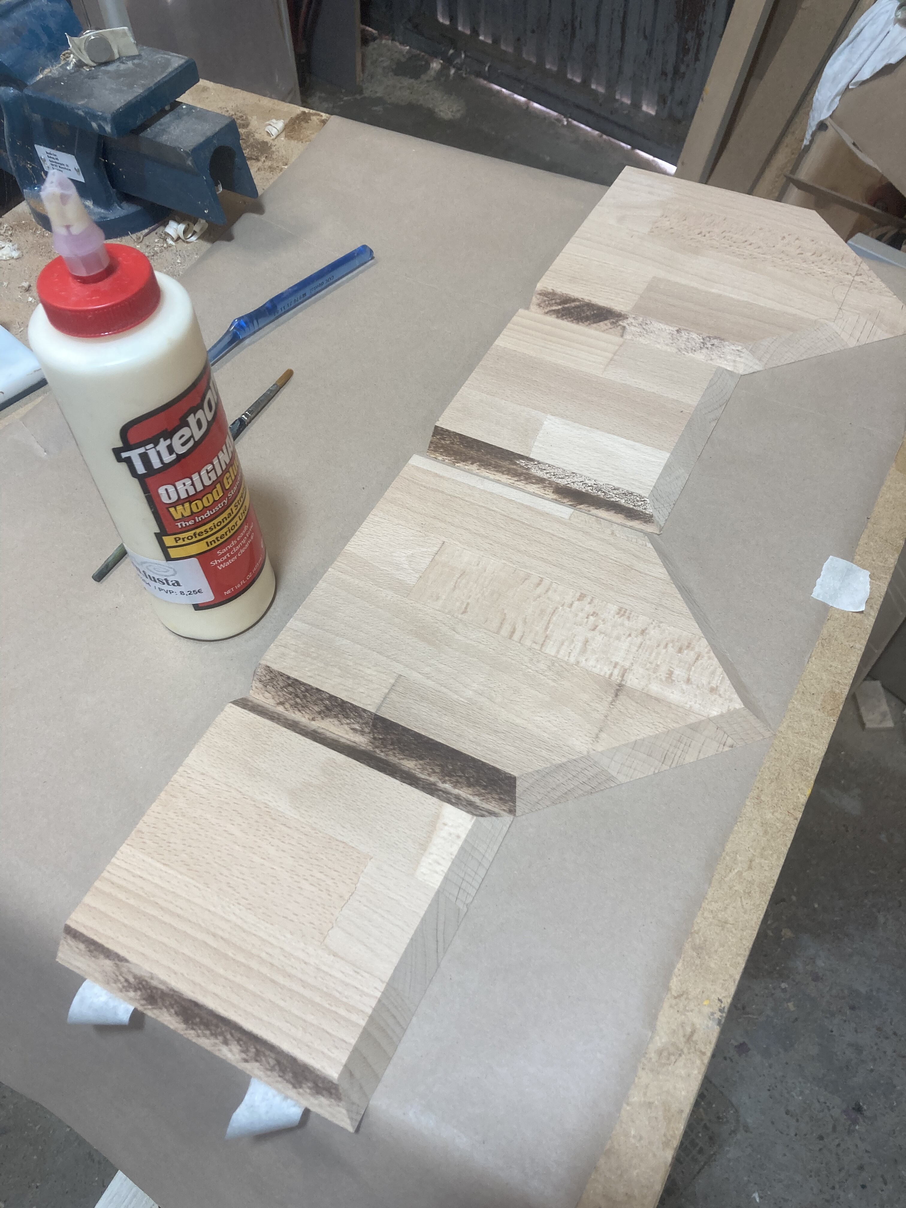

Me han encargado una tirada de estas casitas, son todas a inglete con un agujero de 30mm en el tejado para meter un tubo.
Esto es el prototipo que hice con un alistonado que tenía de haya.
Ya lo entregué y a la clienta le pareció bien. Hice el agujero pero no es una cosa mecánica, muy en serie que digamos.

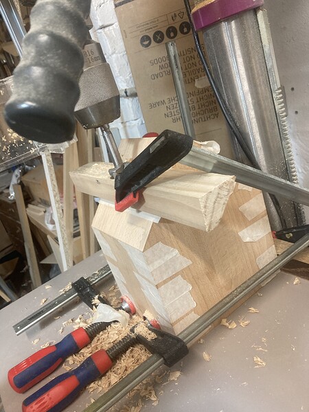

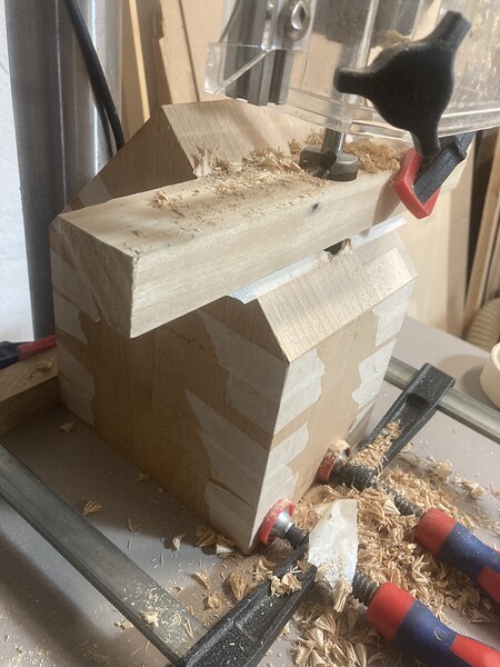

Corté ese retal y con loctite y cinta lo pegué. No me gustó nada porque en el primer intento, se movió y me marcó un poco el tejado. Al final lo volví a realizar y salió bien, pero como os digo, no es algo con lo que me sienta cómodo.
La cosa es que para q agarre el agujero en la pieza buena tiene que hacer ese mismo agujero en la plantilla siempre, no se si me explico.
Alguna idea brillante que me ayude a hacerme rico? :rofl:
Edito: hice dos piezas iguales, una para cada agua del tejado, y así poder poner un par de sargentos entre ellas, pero se escurrían. Quizá pegándole una lija por detrás? Tampoco me hace mucha ilusión la idea porque se marcará mucho el tejado (aunque luego haya que lijar)

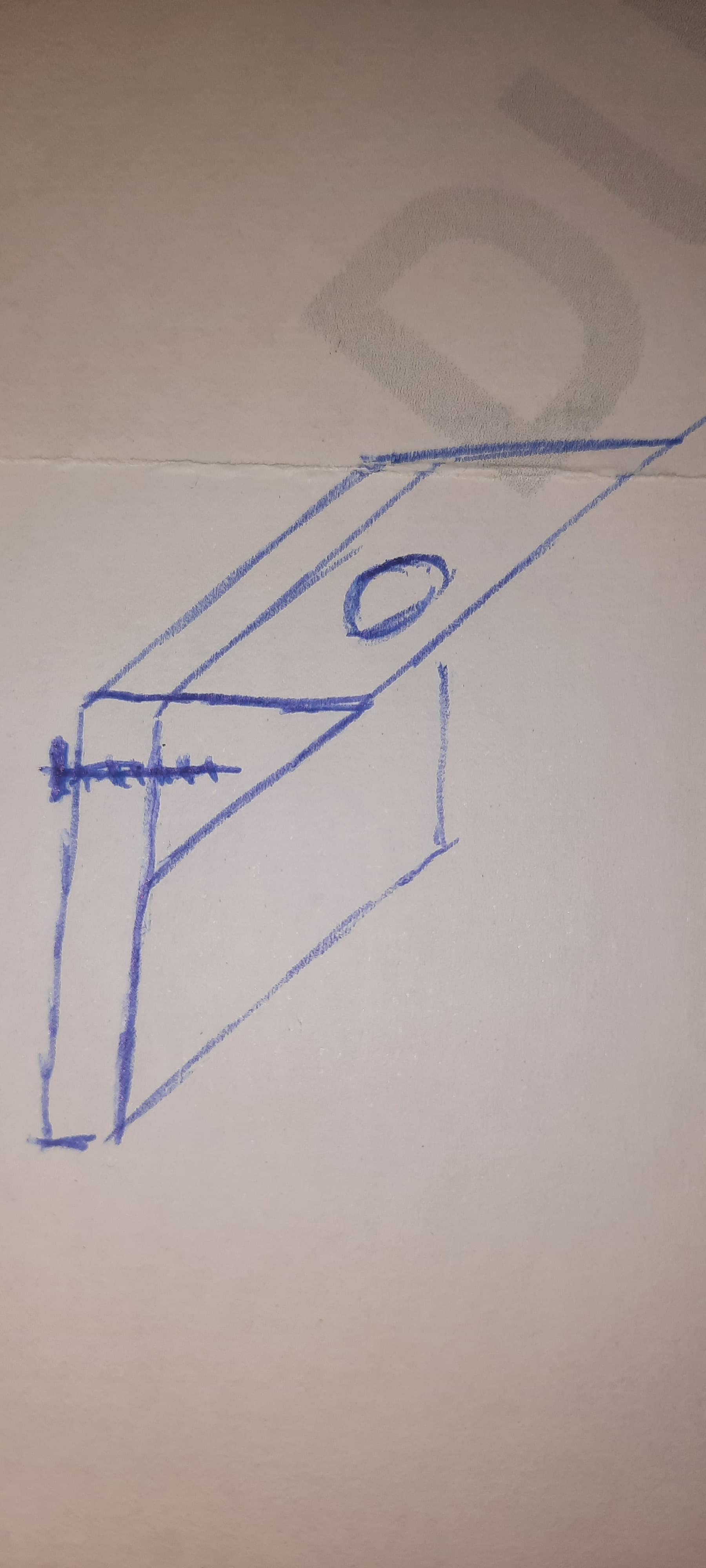

Y si haces eso mismo pero encolandolo a una tabla para poder sujetarla bien a la pared de la casa?
Algo asi…
8 Me gusta
Madre mía, qué razón y qué sencillo :rofl::rofl: Mil gracias! Esta me parece idea cojonuda
@Angel tiene solución para todo y por demás acertada y sencilla :slight_smile: , a mi se me habia ocurrido algo parecido pero llevaba una madera mas y era porque la madera que tenes la pegaria a un triplay o mdf y en la otra punta una madera rectangular para engancharla de la cabreada del techo :thinking:

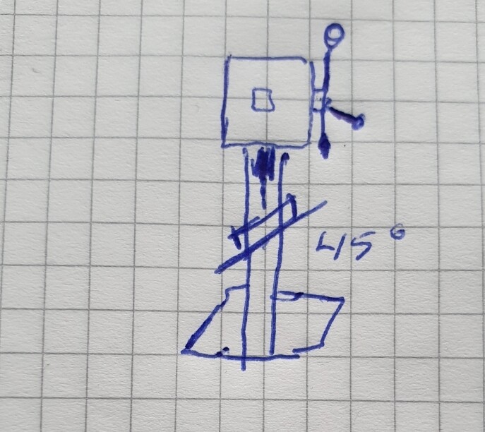

Escrkbiendo desde la ignorancia …Y no valdría con poner la tabla e inclinar la base del taladro ?
Todavia no experimente con eso oero hasta el del lidl tiene la posibilidad de inclinar el.plano eso ya daria ángulo y el efecto ovalado de la tabla en teoría no?
@Ivantxu lee la respuesta mia de arriba :grin:
lo que se pretende es que el agujero este perfectamente vertical (90º) con repecto a un techo que esta a 45º :smile:
abrazo !!
Si @XLR y yo pregunto si asi no valdría:
Inclinando la base del taladro de columna al ángulo deseado si la base por el motivo que sea no se puede inclinar entonces plantilla claro…
Toda la razón, no se si eso le valdría. Era otra solución, que le sirva o no ya no lo se.
Buena observacion
@Ivantxu el “problema” no es tanto taladrar en angulo sino como sujetar bien la broca fortsner al empezar a entrar. Al meterla inclinada la “guia” no toca la madera y por tanto necesitas algo que la sujete.
Gracias @Angel entiendo lo que comentas y me lo apunto … entonces si no se tiene las que han puesto con broca sería complicado . Y laa coronas queman la madera…
lo que planteas es válido pero no para una fortsner (aunque si la maquina y sujeción fueran lo suficientemente robustas tal vez funcionaría) , si seria posible tal vez con una fresa, tipo alesadora.
Salud (de unas buenas cervezas :grin:)
PD: que fulero el dibujo IVAN :joy: :joy: :joy: naa es broma :grin: aunque si es fulero :crazy_face: :crazy_face:

yo para estos menesteres utilizo o bien una broca con guiador o una corona que ya lleva la broca guia, si se hace el orificio del guiador previamente y despues la broca se sustituye por una guiador liso va mejor, el guiador liso, cuando la es forzado es inamovible y la broca puede cortar un poco moviendose.
Muchas gracias a todos por las respuestas! He estado fuera y no he podido leer.
La broca esa que me mandáis no la conocía, pero sin ser macizo me da que no va a tener suficiente “guía” para no moverse.
Efectivamente en agujero hay q hacerlo inclinado, y el problema es que no tiene superficie de contacto al entrar la cazoleta.
