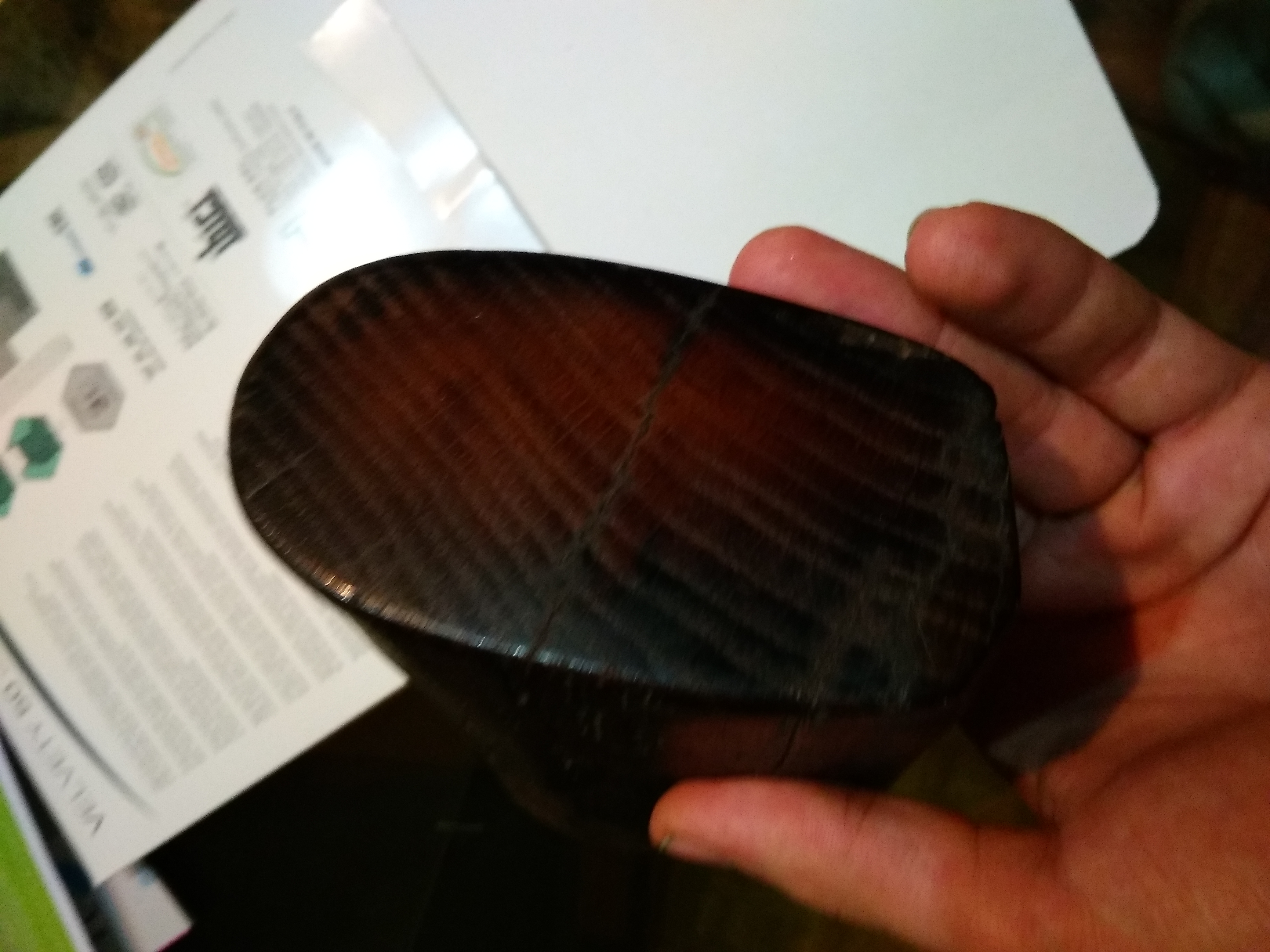

Mi duda es saber si es roble ya que está rojizo y oscuro por el exterior.
La cuadra es de 1918
Tiene vigas hasta de 8 metros y estoy planteandome que hacer con esa madera.
Aunque siempre es dificil de saber atraves de una foto…Yo diria que si que es roble, ya que es de la familia de los quercus, que tiene una veta caracteristica al igual que la encina.Y lo mas significativo para asegurartelo es que mires si hay robles en las cercanias…Los carpinteros de antes, solian usar la madera que tuvieran mas cerca y fuera adecuada para el trabajo.
Si ademas es una cuadra, en un pueblo… a lo mejor ni la construccion la hizo un carpintero.La gente solia construir sus casas entre la familia y las vigas las solian sacar de arboles viejos de sus fincas.
Los colores de las maderas con tantos años, difieren mucho de las recien cortadas, ya que la madera tambien tiene un proceso de “oxidacion” y si son vigas a menudo las curaban con fuego.
Espero que mi respuesta te ayude.

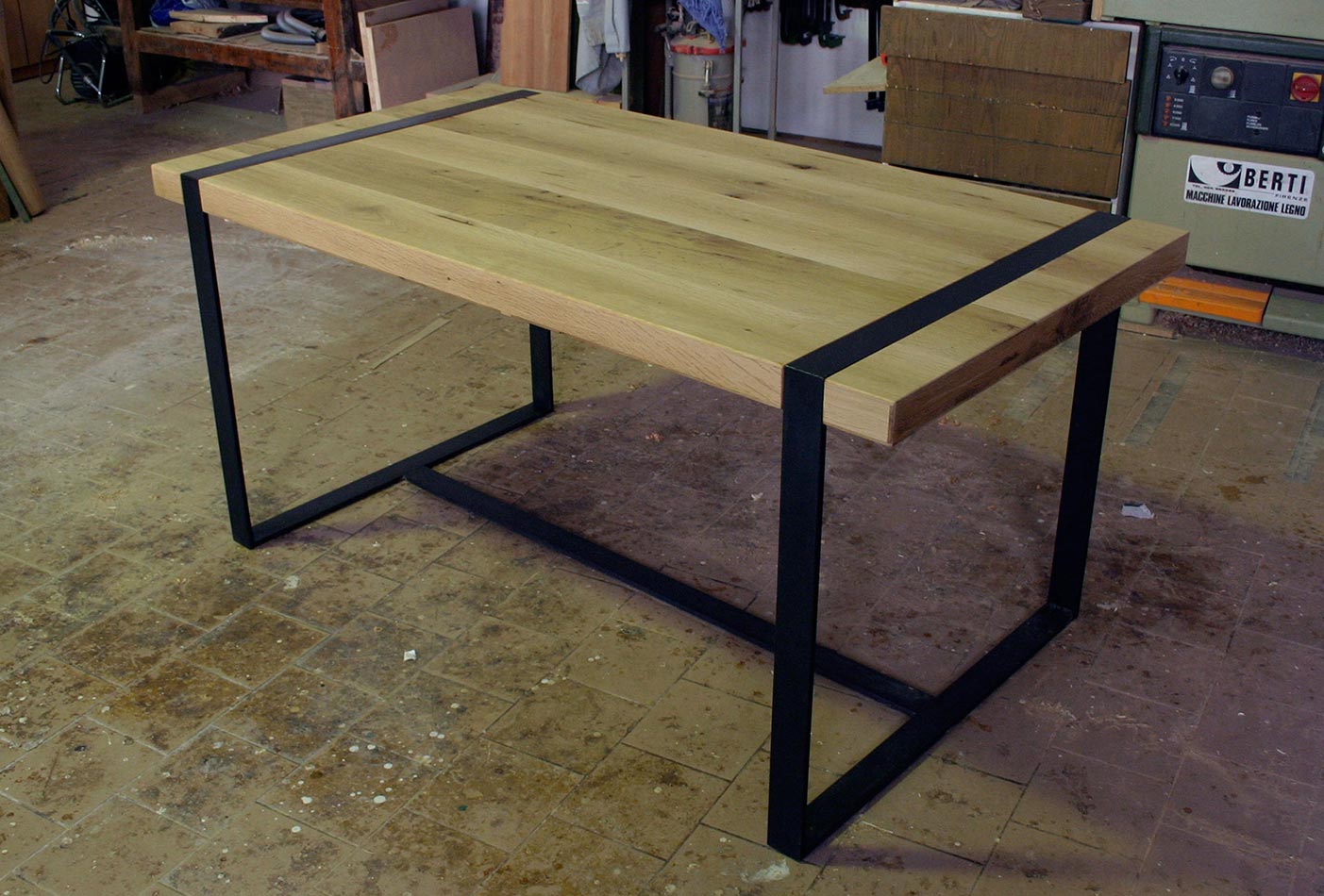

Hola @Mgmo, cuando trabajaba en Italia, a veces se utilizaba la madera de vigas antiguas para cortarla en grosores de 1cm con los que hacer regruesos que servirian para revestir nuevos muebles, por ejemplo mesas de salon. Salieron alguas espectaculares, ya que la madera viejuna especialmente del roble gana en belleza con el tiempo.
Podrias cortarlas a un largo de 2m y sacar tablillas de 1cm de grosor, seguro que la madera asi utilizada tiene mucha mas rendimiento que en una sola viga.
Esta es una de ellas, por si te sirve de ejemplo. Un saludo

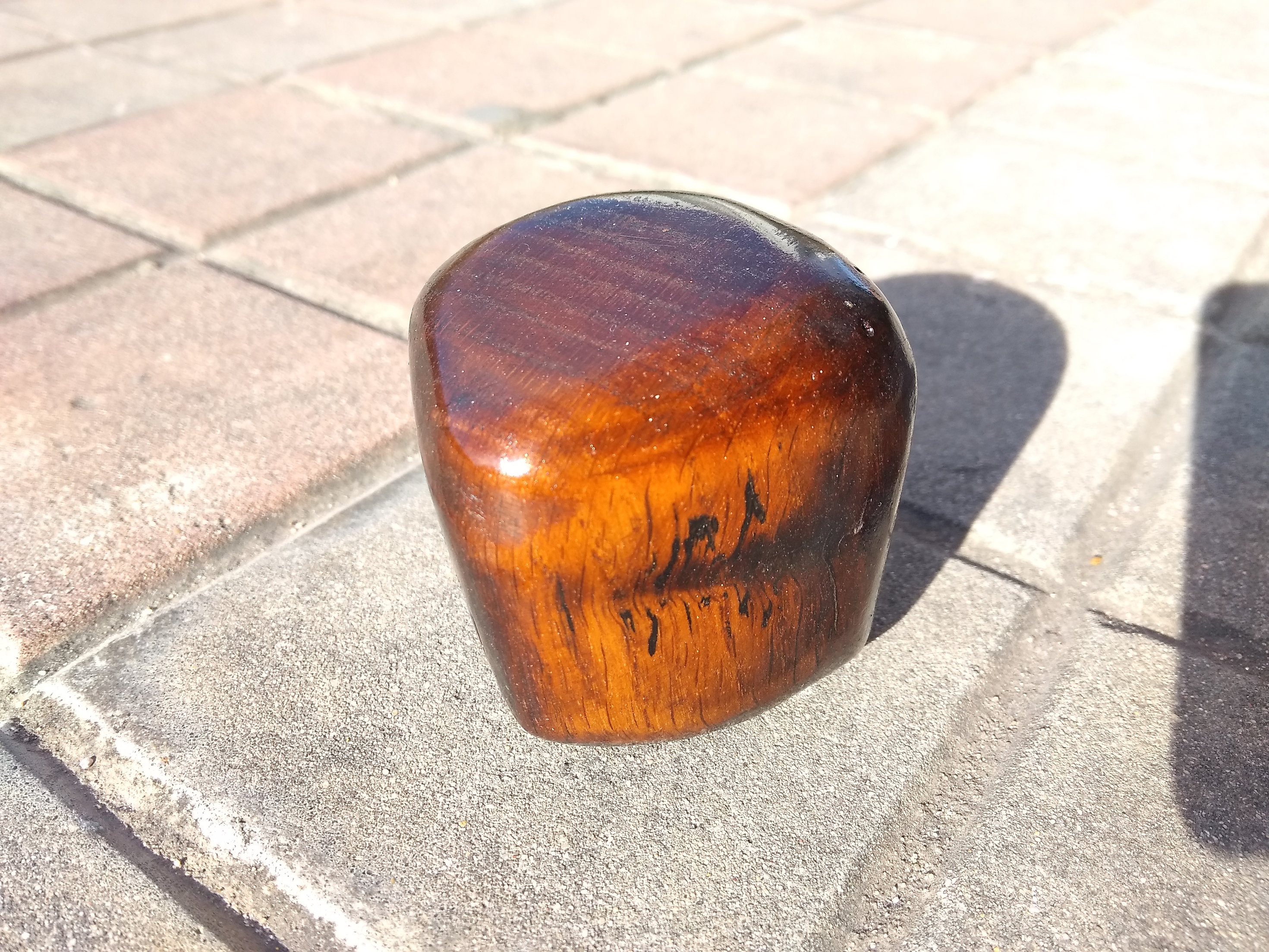

Gracias Benjamín ,
Son unas que usaban solo para el comedero de las vacas, hay varias de 50 cm sueltas de pie

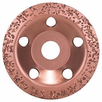

Ya me he comprado unos discos de desbaste que probé en su día en la facultad y son mano de santo.
