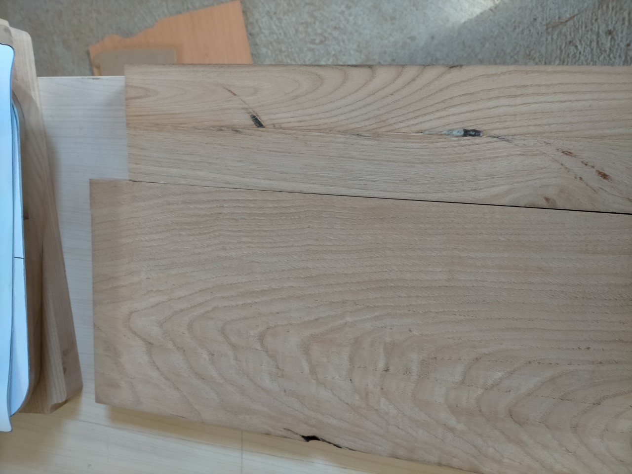

Para variar, la madera "grande" tiene unas medidas que me permite sacar los dos cachos que necesito en ambos sentidos de la veta, y ahí es donde me asaltan las dudas:
Haré la unión con ambas vetas en el mismo sentido o con ellas cruzadas?? :thinking::pray:
Además de la estética, mi principal duda es en qué sentido se logra mayor resistencia?

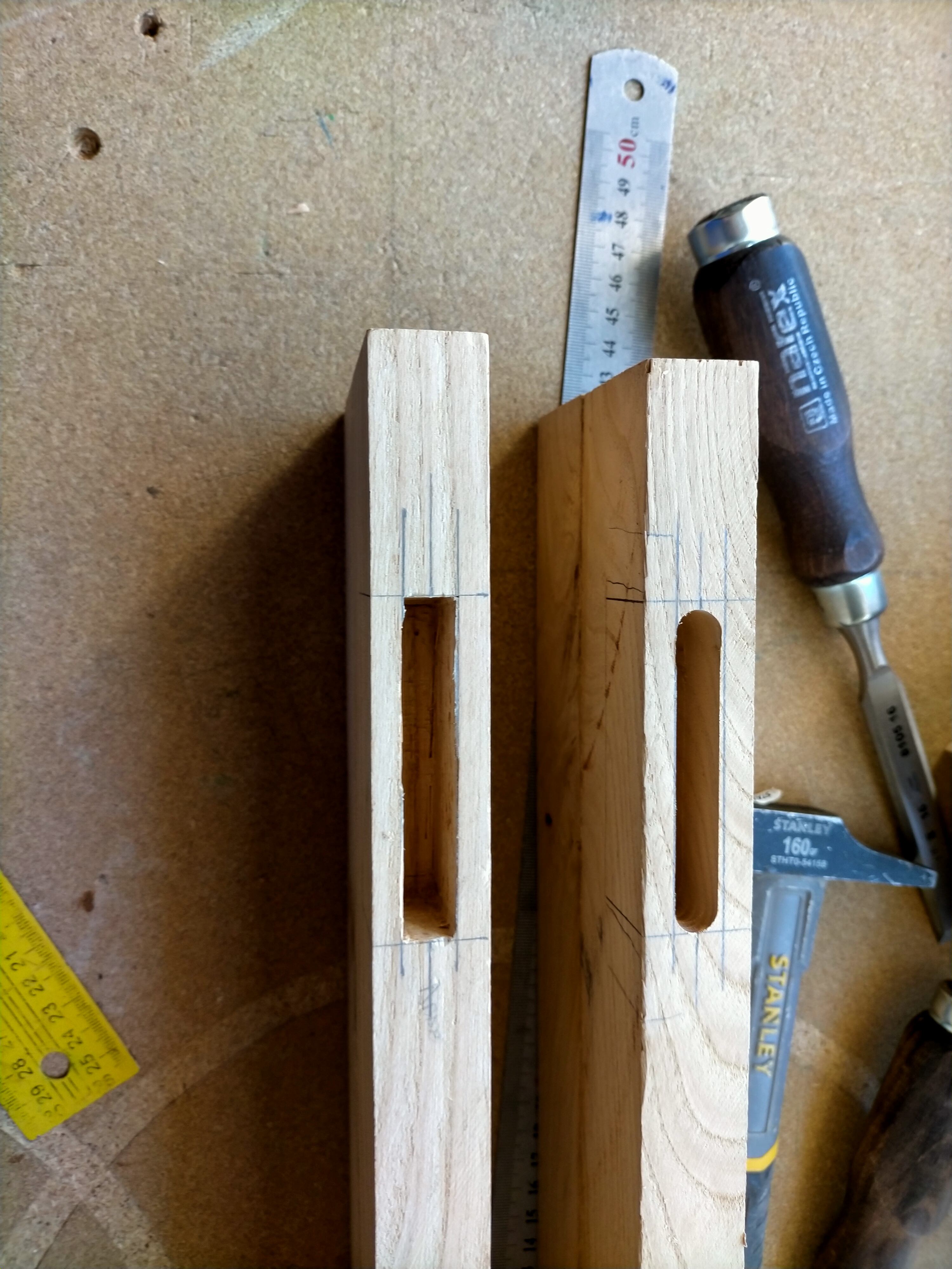

Independientemente de que la unión sea de caja y espiga o de tarugos (no tengo engalletadora ni Domino ni nada así)
Intento subir las fotos un poco ordenadas y con pie para ver si se comprende la duda.

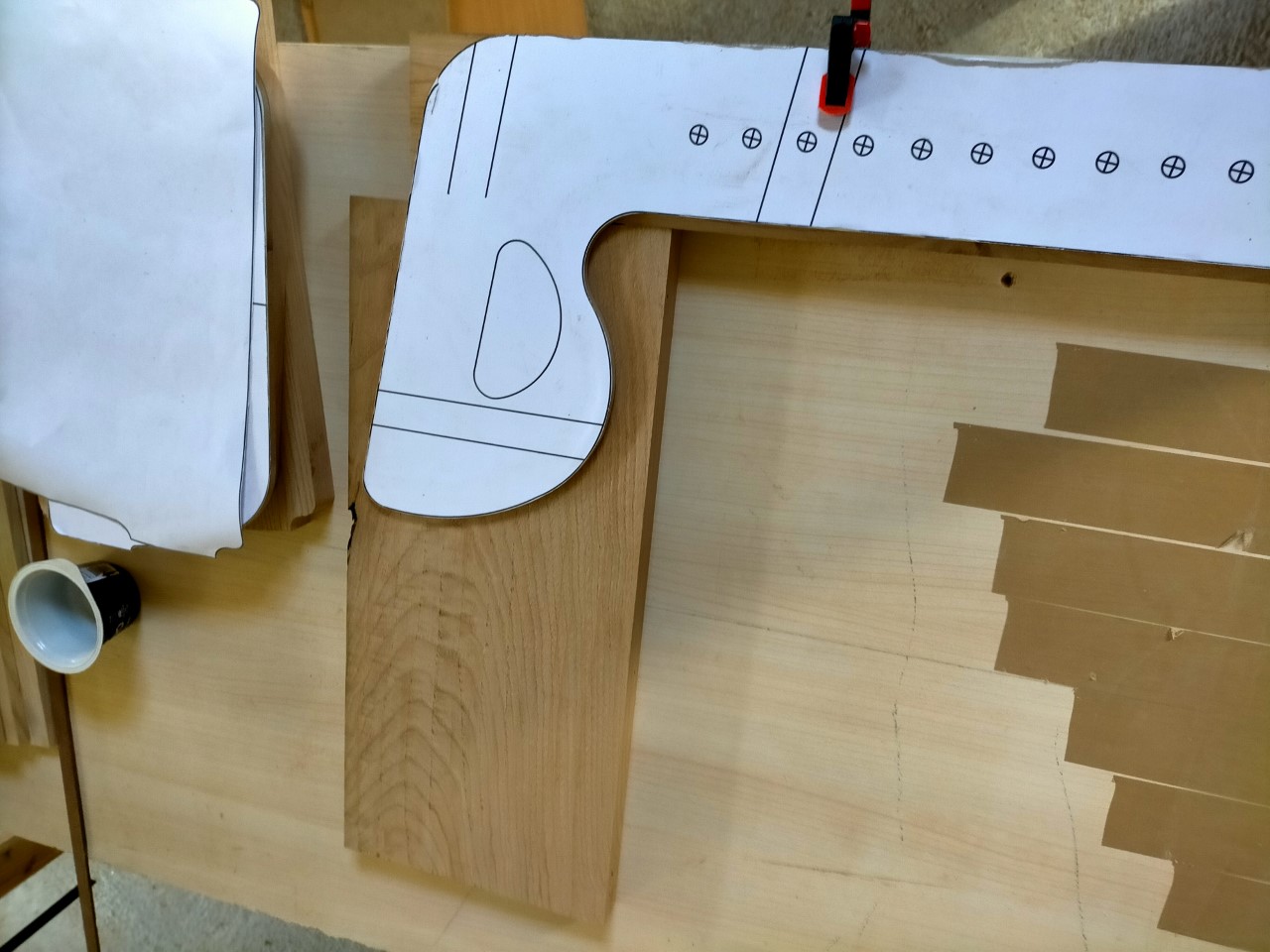

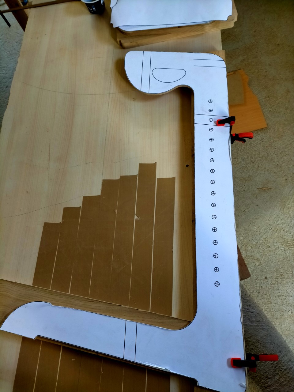

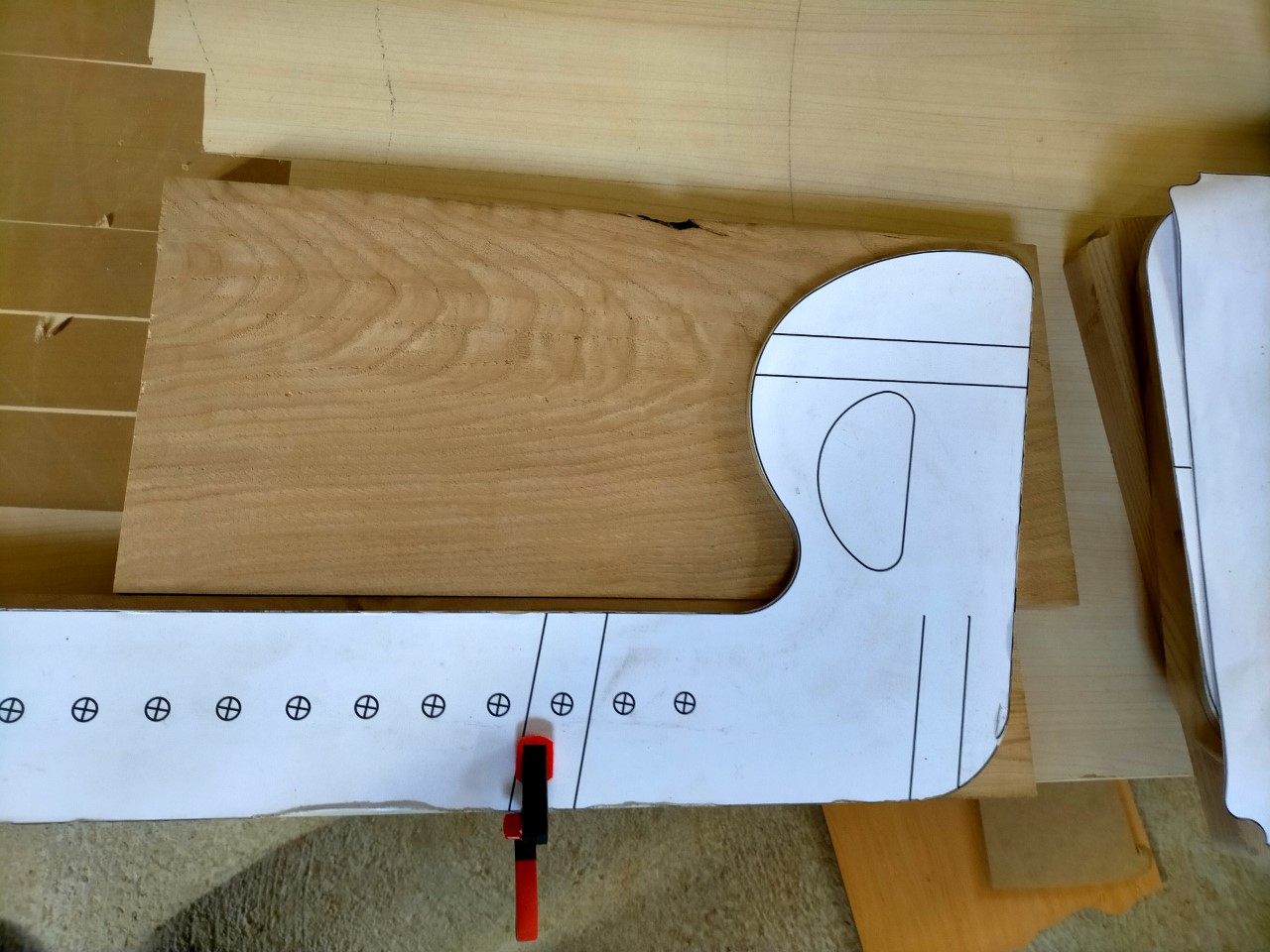

Esta es la plantilla.

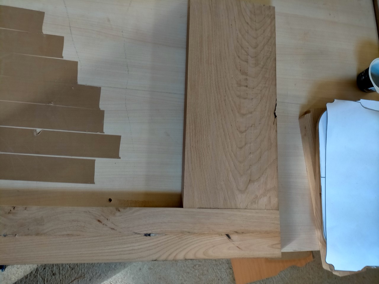

Esta sería la unión entre ambas partes con la veta “cruzada”

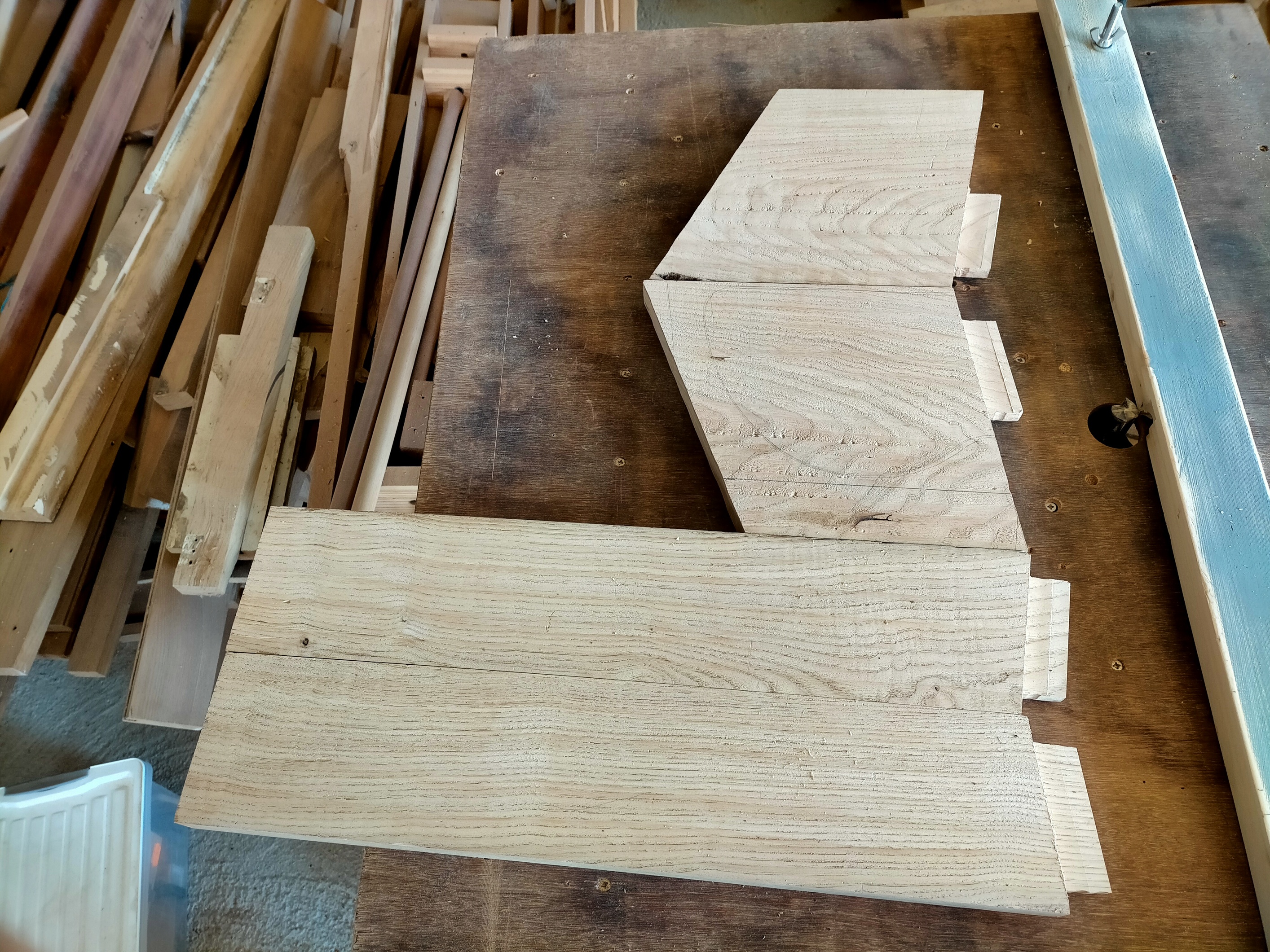

Y esta sería con la veta en el mismo sentido
La primera opción ofrecerá mayor resistencia
Depende mucho del tipo de unión. Si es a caja, espiga tiene que ser con las vetas cruzadas, más que nada para que la espiga tenga la veta longitudinal y no se rompa. Si es encolada y reforzada con clavijas, o algún tipo de fresado de unión; tendría que ser en paralelo, que es como mejor pega, pues la cola de cabeza no agarra mucho.

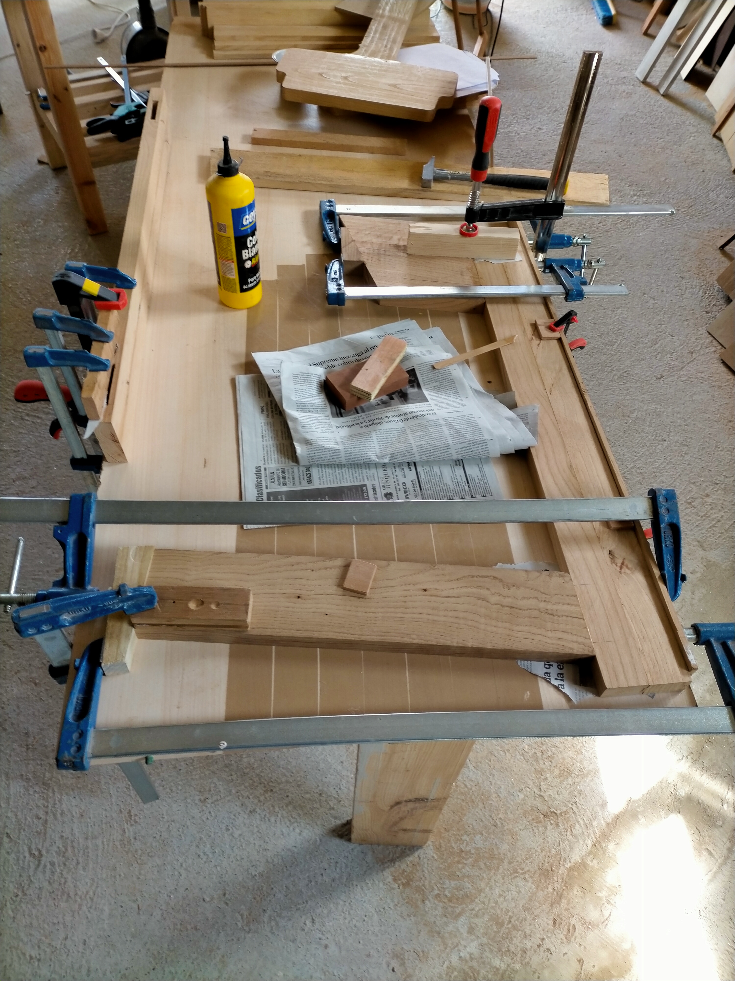

El ensamble será de caja y espiga, pero la verdad es que ya que no siempre me queda bien “firme” estoy seguro de que no sería una unión sólida sin falta de cola…:sweat:
Graciñas!!
Si no estás seguro de que quede fuerte, puedes reforzar con cuña o con un tarugo pasante (como aquí: Reforzar caja y espiga con pin – Cinco a ocho) además de la cola.

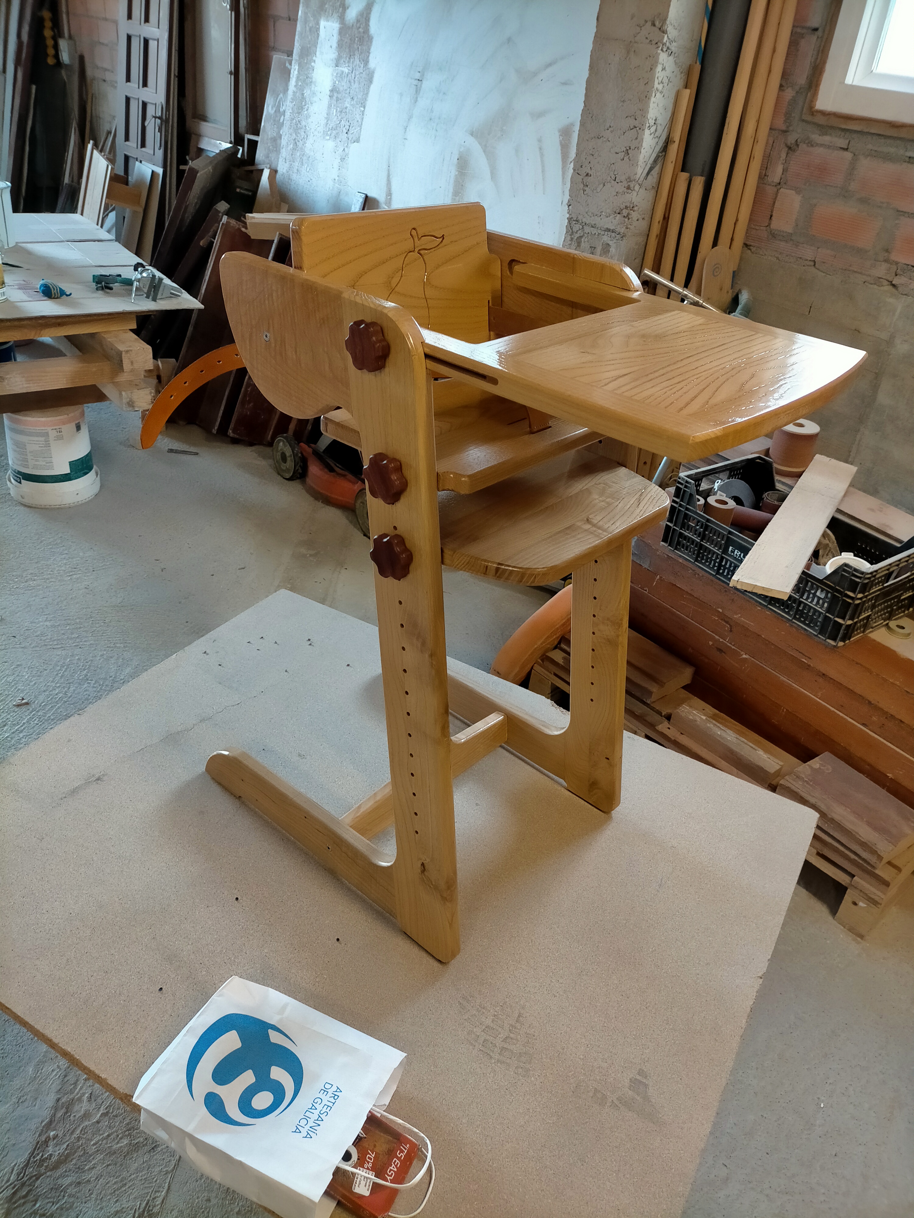

Hola de nuevo.

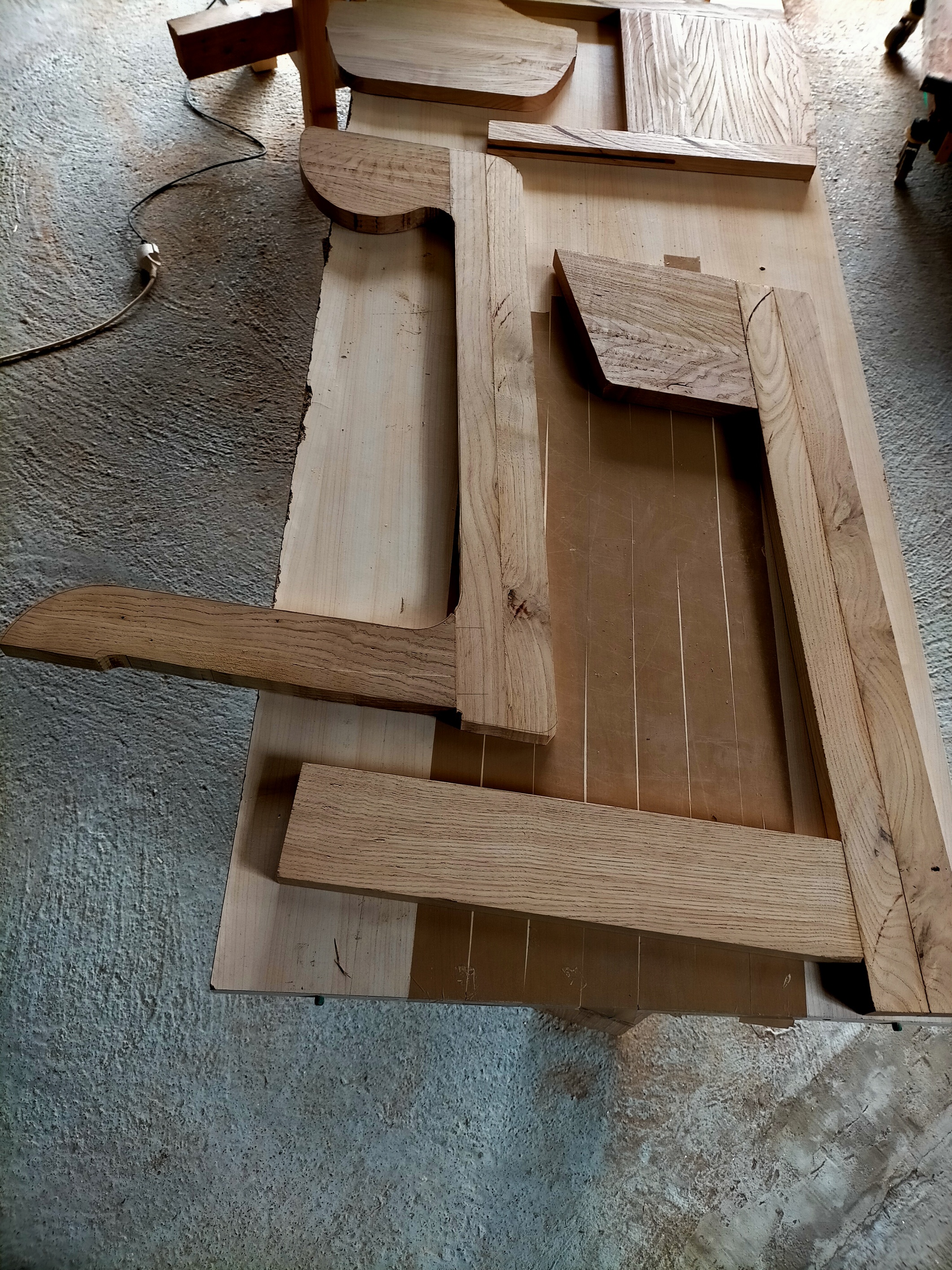

Aunque ya lleva hecha algún tiempo me quedaba pendiente subir como ha quedado finalmente la unión y la trona.
Gracias a todos por vuestra ayuda y propuestas.:kissing_heart:
11 Me gusta
Ha quedado preciosa, enhorabuena! :clap::clap::clap:
Yo ya lo aviso, al próximo que se las dé de “poca experiencia” y ponga preciosidades cómo está le tiro algo a la cabeza. Joder, que me dejáis a la altura del betún.
Muy buen trabajo, me gusta mucho como te a quedado.
Anda que no! Si eso es poca experiencia lo mío es de parvulario directamente :joy:
El diseño es una preciosidad, y está hecha de maravilla. Enhorabuena.
Está estupenda. El diseño precioso y la terminación buenísima. Enhorabuena
Bonita la trona, buen trabajo y acabado​:clap::clap::clap::clap:
