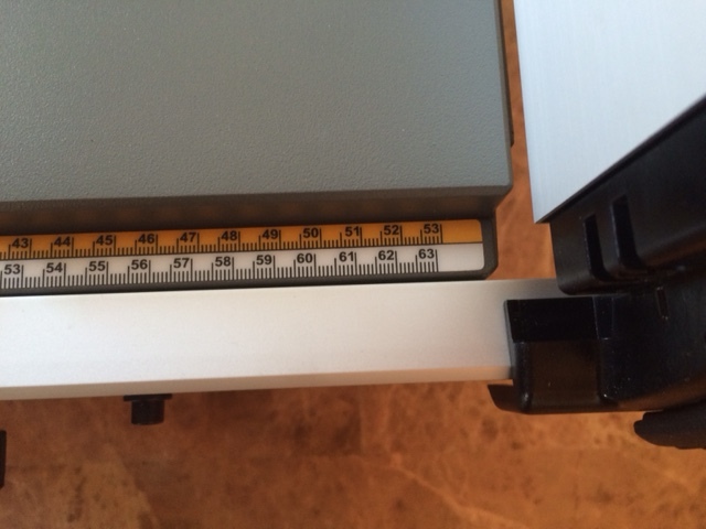

La sierra es la DW-745 versión GB (enchufe UK) Type 4, último modelo con 1850w de motor y 610mm de corte a la derecha, la regla graduada viene en mm aunque sea modelo UK. La sierra era nueva, embalaje original y el aspecto general es bueno. Envío por Seur.

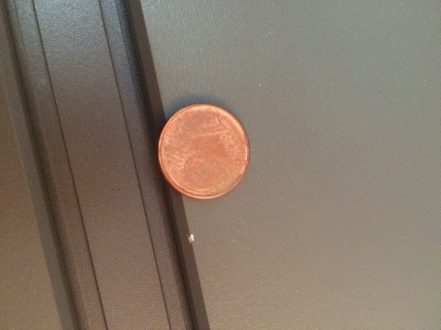

Si he encontrado un pequeño desperfecto en el recubrimiento de la mesa, es muy muy pequeño, se puede ver en la foto junto a una moneda de 1 céntimo. Es conocido que estas Dewalt con el uso terminan rayando dicha capa aunque eso no quita que sigan funcionando perfectas.
¿Vosotros reclamarais o realmente no merece la pena?

Enhorabuena!!!
Yo particularmente no reclamaria, como ya sabes tengo una igual y mi mesa ya esta un poco rayada simplemente de trabajar en ella,pero eso depende de ti.

Esta ya no sale de casa… Una vez la bajé al sotano ya casi ni se ve el puntito, en el salón le daba la luz de una forma que cantaba mucho.

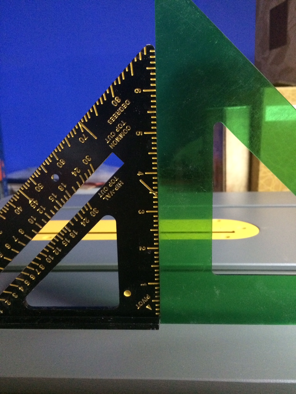

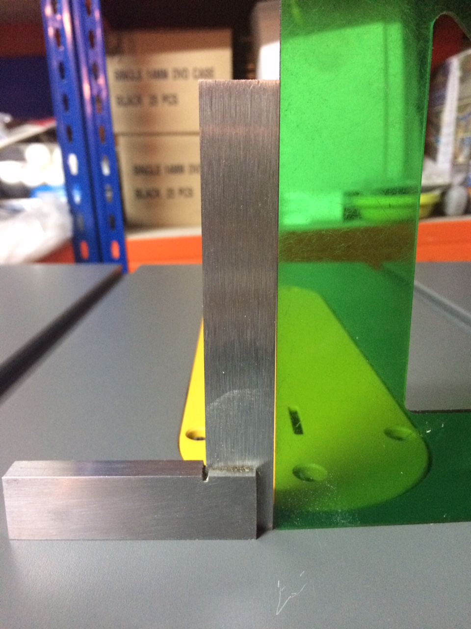

Vaya, la mesa tiene una zona a la derecha del inserto que no está plana, he comprobado con escuadra grado taller, con una quick square y con una escuadra de faber Castell.
No es mucho, corresponde a unos 30cm largo por 5 de ancho y el defecto es sobre 0,3mm en su zona máxima. Pasado esos 5cm está la corredera derecha (guía) y a partir de ahí todo plano otra vez.
Es una pena que toda la mesa es la leche de plana menos esa zona.
No sé qué hacer, yo creo que en este nivel de precios si me la cambian seguramente estarán similares si las miras con la precisión que yo he hecho.
Siempre puedo usar la zona izquierda del disco que está perfecto plano pero es una jodienda.

Esta claro que para las mayorias de trabajos eso no va a afectar ya que el ancho de corte es facilmente regulable y no le afecta el hundimiento central de la mesa pero me daba rabia que la mesa en sentido de avance era perfectamente plana.
Buscar 90 grados a ambos lados es imposible si la mesa esta hundida.
Aqui podeis ver dos fotos a lo largo (perfecta) y a lo ancho (curva hacia abajo). Las escuadras es una grado taller y una Faber Castell de dibujo tecnico. He probado tmb con una combinación y una quick square de Stanley y se confirma.

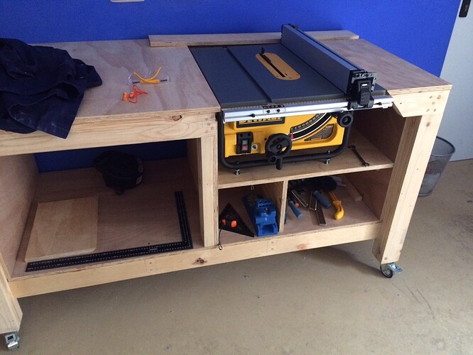

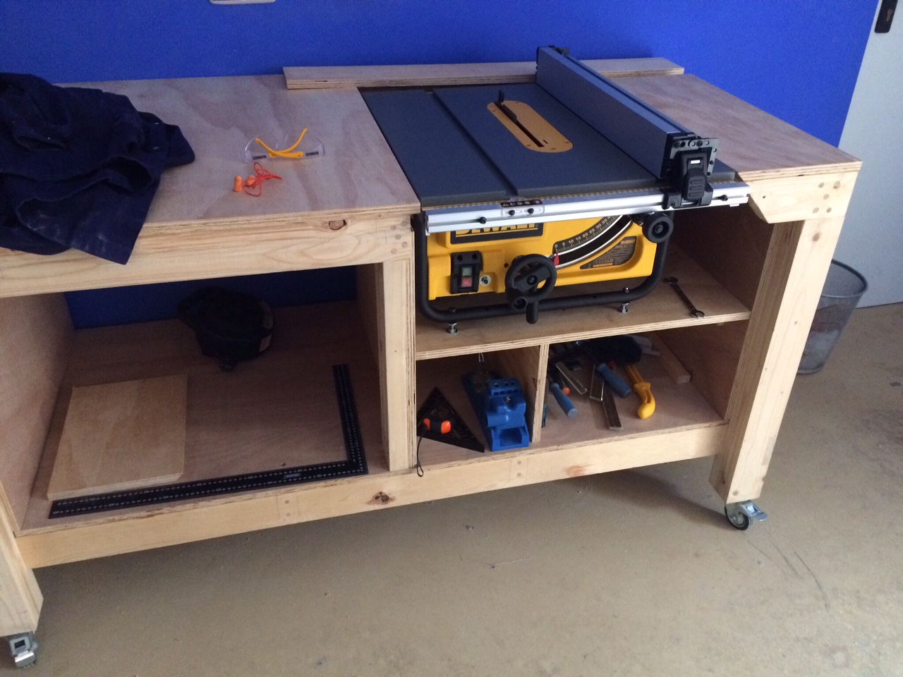

Aprovecho para decir que ya he integrado la sierra en la mesa. El fin de semana haré un par de cajones y la semana siguiente retocar. Ya solo me faltaria colocar la fresadora pero no tengo prisa, no la uso mucho y tengo varios proyectos en marcha primero.

hola garion buenas tardes.
haber si nos enseñas alguna que otra foto de como te ha quedado la sierra integrada en la mesa y si ya has puesto ó no la fresadora también, un saludo.
[quote=“AGBLANCO”]hola garion buenas tardes.
haber si nos enseñas alguna que otra foto de como te ha quedado la sierra integrada en la mesa y si ya has puesto ó no la fresadora también, un saludo.[/quote]
Mañana lo pongo alguna actualizada, la de ahora está antiguada.
La sierra ya esta integrada, he hecho un par de cajones y hoy mismo he lijado con 240 la parte superior y he probado con cerra en un lado, a ver que tal. En el resto (estructura y cajonera) le daré un acabado con Danish Oil si lo quiero mate o Aceite teca incoloro si lo quiero brillo (no lo he decidido).

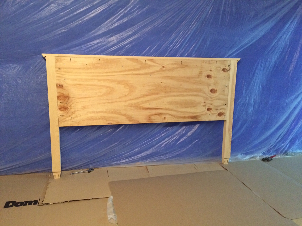

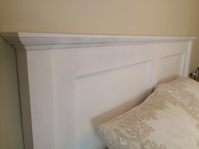

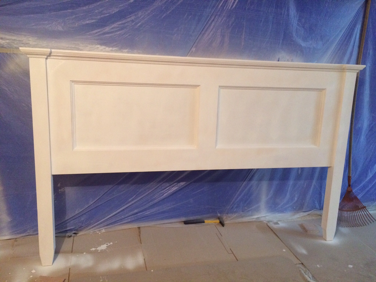

He estado liado con otro proyecto, un cabecero de 2 metros ancho sacada la idea del canal de Jon Peters. Esta hecho con trasera contrachapado y frontal de pino sin nudos (no recuerdo el tipo) y acabado blanco tiza.
A ver si me deja subir fotos.
muy chula la mesa y el cabecero , un saludo y gracias.
la mesa de sierra que has utilizado pino para las patas y contrachapado de okumen para el resto? ó son otros materiales.
