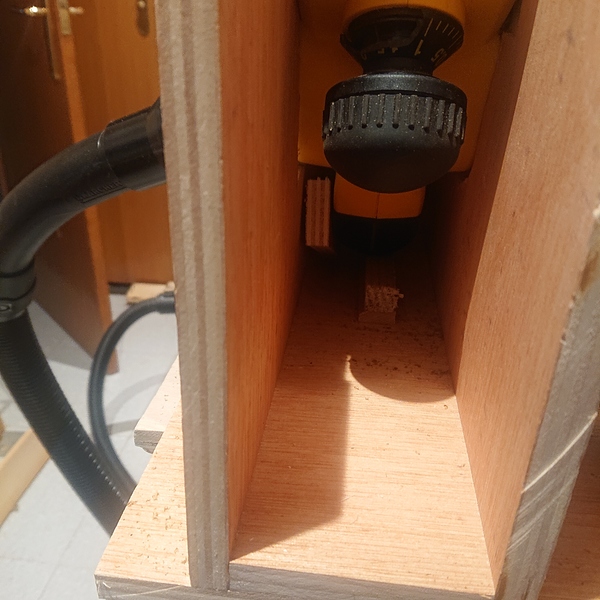

Mi experimento funciona mejor de lo esperado.
Ahora me toca arreglar las tablas de “iroko” (según la mayoria de quien opinó )que encontré.
Con la sierra de mesa corte los laterales para quitar los ensambles que tenía.
Ahora mi intención es cepillar y escuadrarlas bien dentro de mis posibilidades.
Para perder la menor cantidad posible de madera y no me quede con palillos de iroko, entiendo que lo primero de todo sería cepillar la cara cóncava de la tabla y conseguir que quede perfectamente recta.
Lo siguiente serían los dos laterales de la tabla apoyando siempre las pasadas sobre esa cara cepillada? O mejor solo cantear un lateral y acabar de ajustar la tabla con la mesa?(canto y cara que faltan para que queden paralelos)
Después de coger el pie de rey, veo que intentar que las dos caras de la tabla queden paralelas va a ser complicado con el cepillo …
Lo que me hace suponer, que la mejor opción va a ser volver a pasar por la sierra de mesa una vez canteada una cara y esquina.
O sabeis alguna forma de corregir eso?

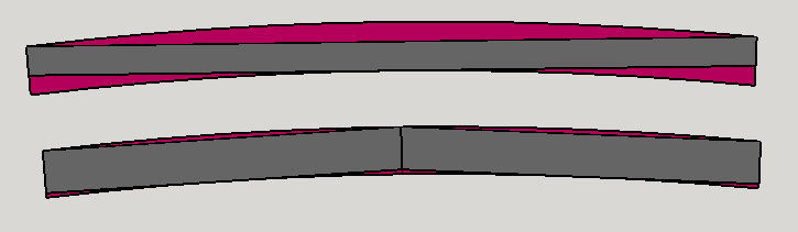

Mi consejo es que las guardes tal como están hasta que tengas un proyecto que hacer con ellas. Suponte que tienes tablas de 2 metros de largo, pero que el proyecto que vas a hacer no requiere de tablas tan largas. Tendrás que cortarlas. Cepillar tablas más cortas siempre da menos trabajo y mayor aprovechamiento de la madera. Se ve mejor con un dibujo.
La parte granate es tu tabla tal como está, con un pandeo exagerado para que se vea mejor. Es exactamente la misma en el dibujo de arriba y en el de abajo.
La parte gris es lo que puedes sacar de cada tabla bien escuadrada. Mira la diferencia de grosor entre la tabla de arriba y las dos tablas de abajo.

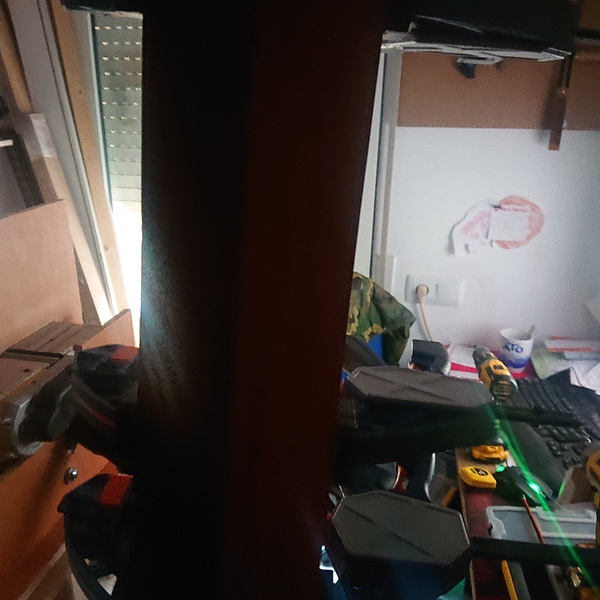

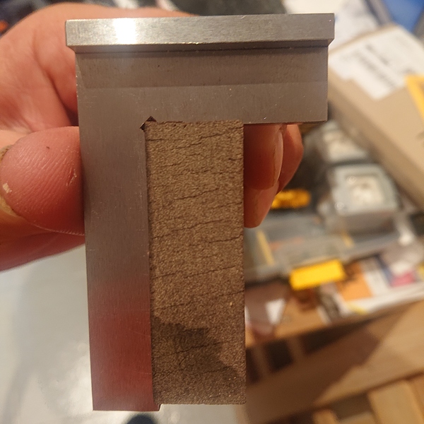

Estoy muy deprimido…
He conseguido que queden perfectamente escuadrado a 90 grados. Pero al ir a juntar dos tablas, la planitud deja mucho que desear. Vamos, que junto los cantos y veo luz.
Te esta fallando la vista…
Los cantos estan a escuadra?
Me temo que tus expectativas eran muy altas. Dejar los cantos tan rectos que no haya nada de luz es tarea difícil para un cepillo tan corto. Necesitas un cepillo estacionario con las mesas bien largas y de buena calidad para conseguirlo en tablas largas. Si el hueco no es excesivo y lo que piensas es pegarlas para hacer un tablero, con unos sargentos puede que vaya a su sitio.
La mesa de entrada también es necesaria. ¿No le has puesto?
De entrada no, solo lo que lleva el propio cepillo.
Una vez que entra el liston o tabla en la mesa de salida, procuro hacer solo fuerza en la parte de salida.
Pues deberías ponerle una, y después hay que ajustarlas muy bien para que funcione como debe. Es un trabajo considerable.

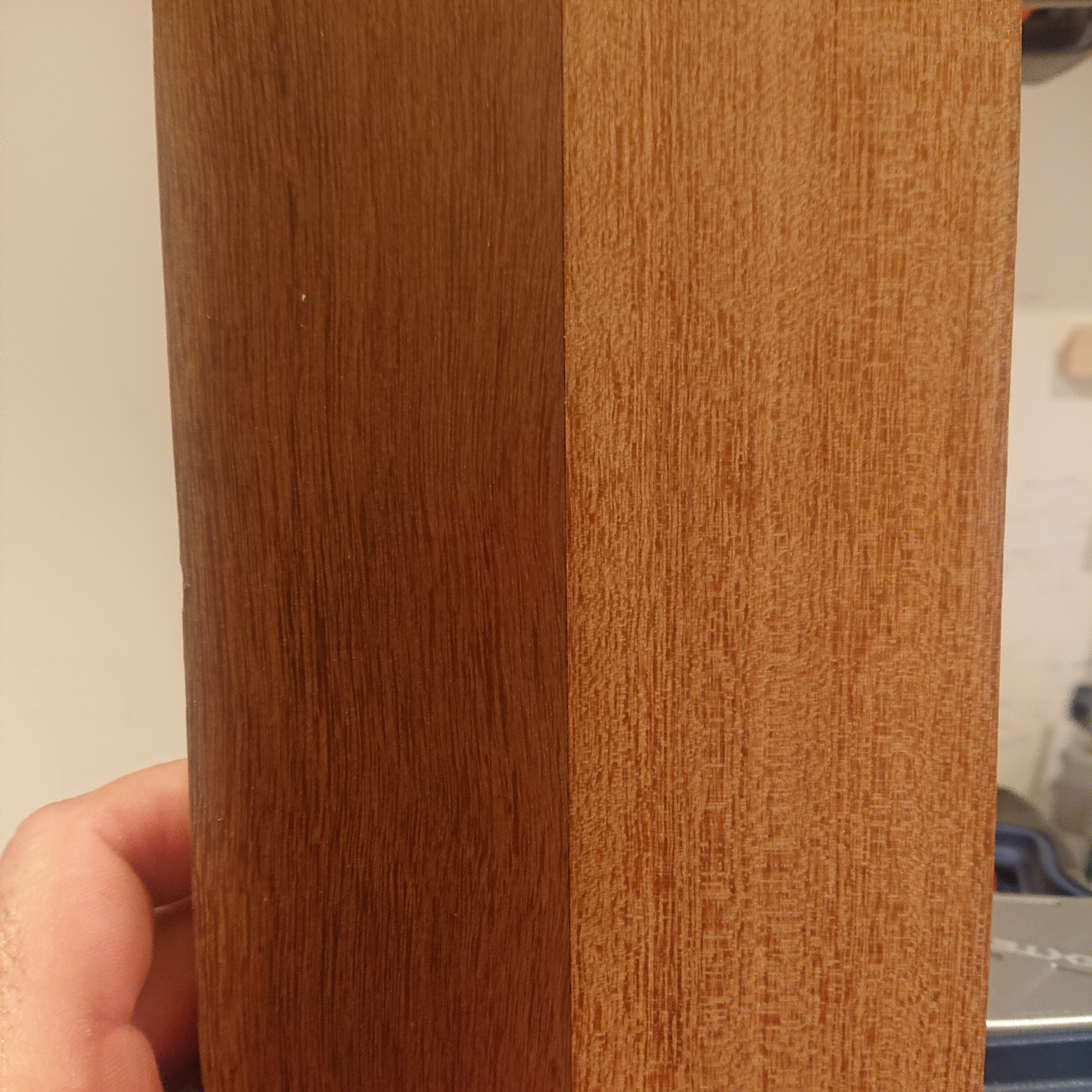

Ahora con los sargentos, se ve algo más decente …
No hay luz…
Una vez que se encolara se mantendria asi?
Sí, seguro que se queda así.
