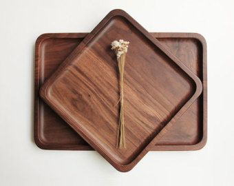

Si quiero hacer una bandeja o algo similar, de forma cuadrada o rectangular con las esquinas redondeadas y luego quiero copiar ese contorno en el interior, hay alguna manera de hacerlo sin una plantilla específica para cada pieza que se haga?
Algo así como un anillo copiador o fresa de enrasar
Como creo que sigo sin explicarme subo una foto a esperando se comprenda mejor.

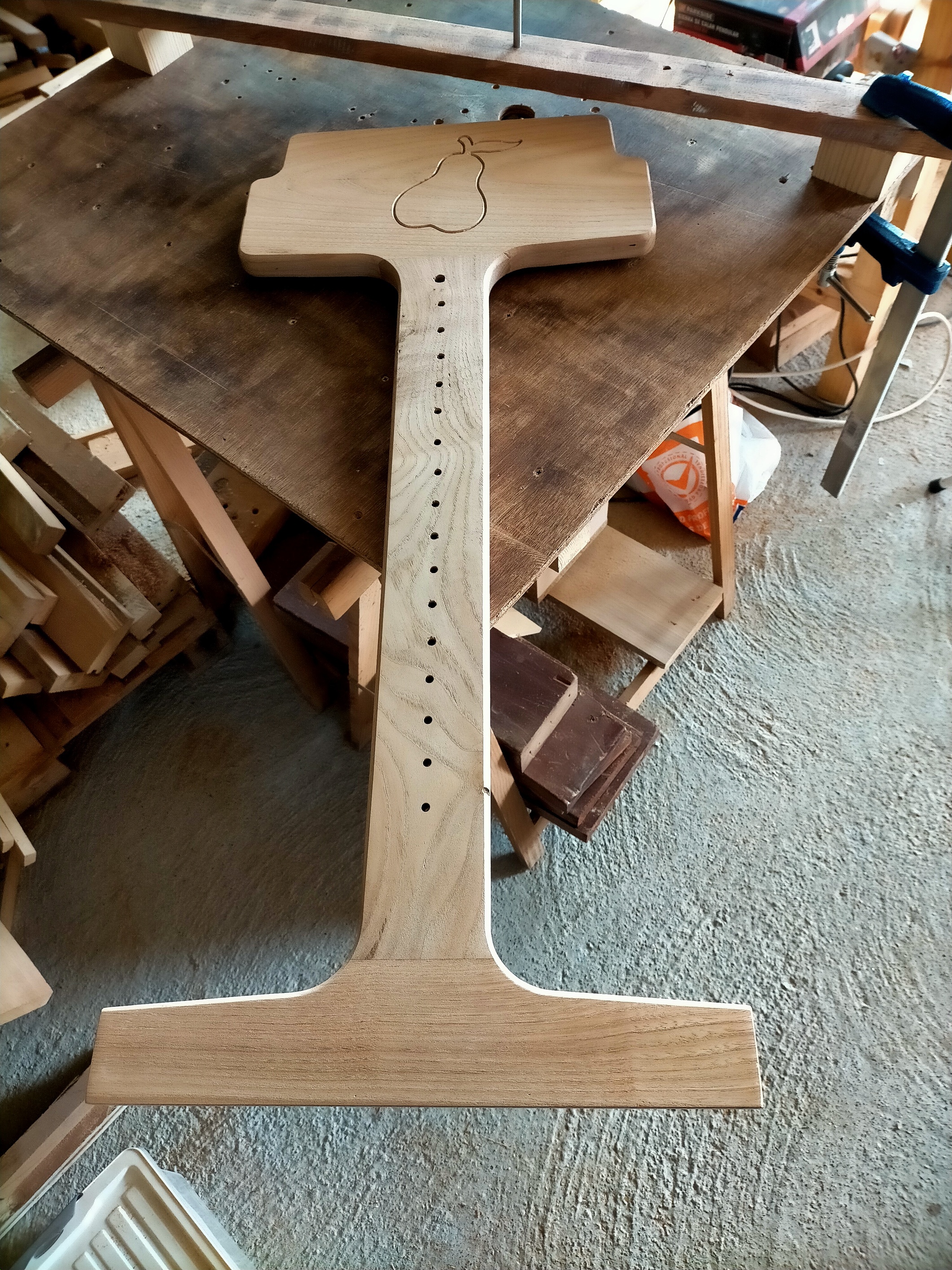

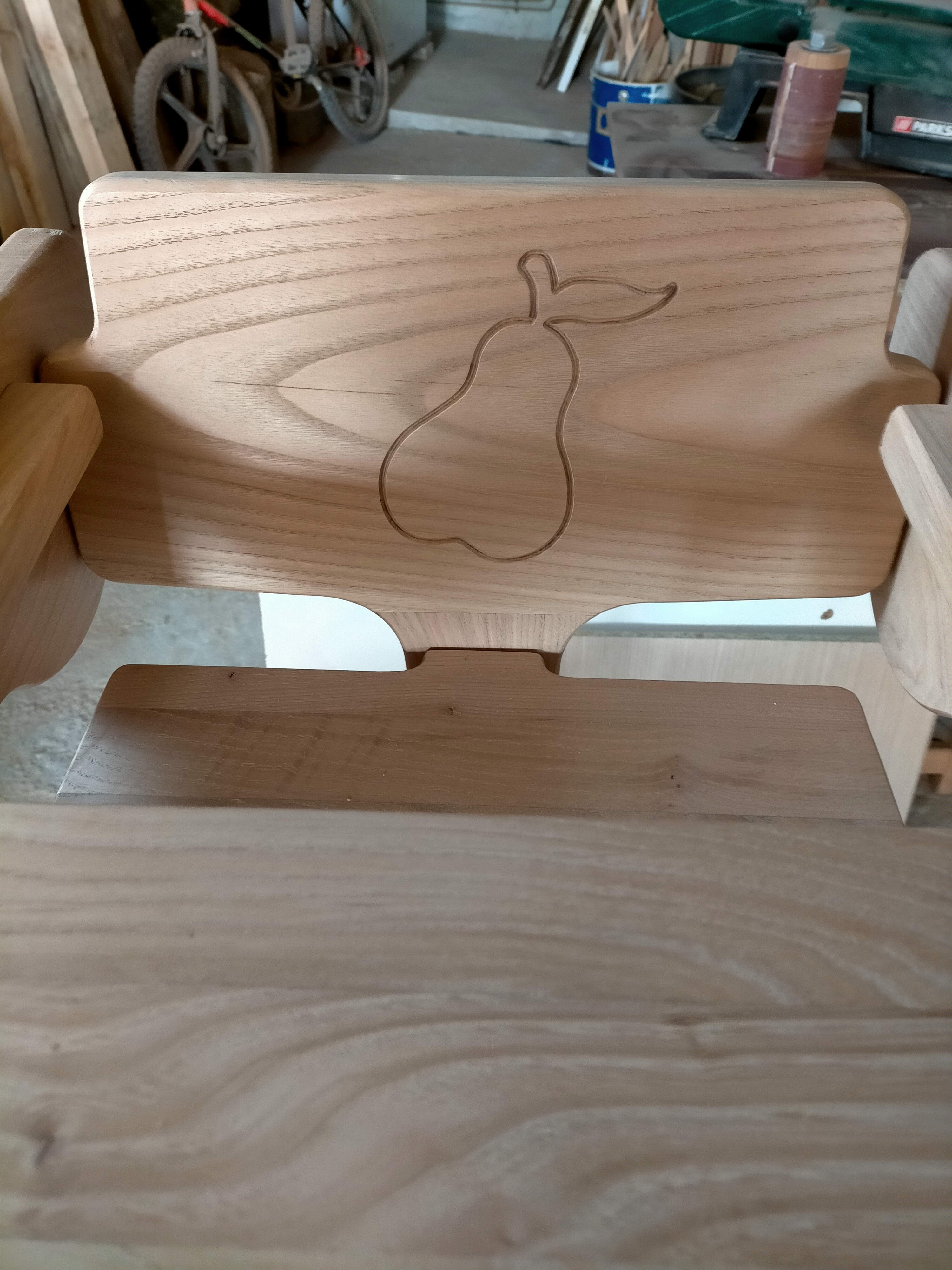

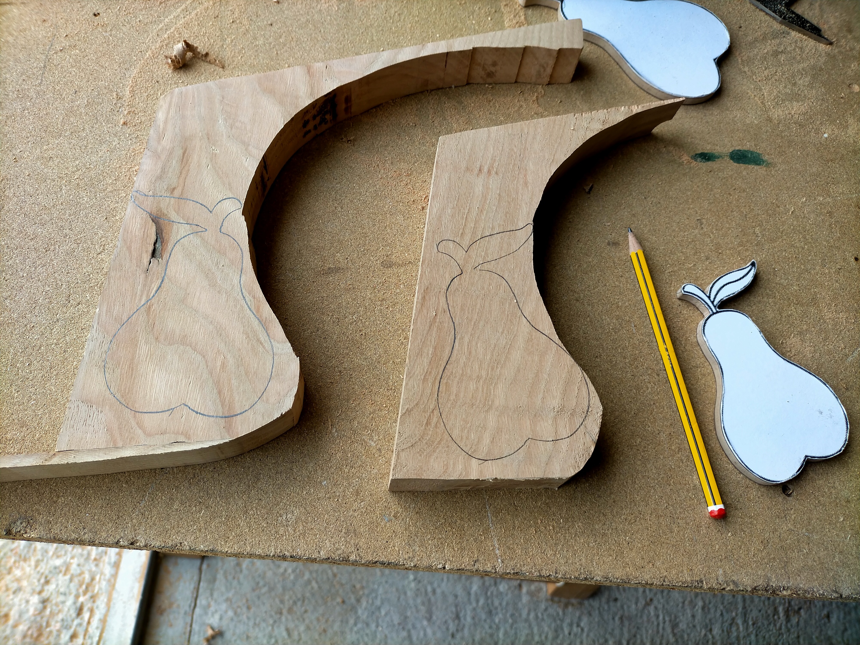

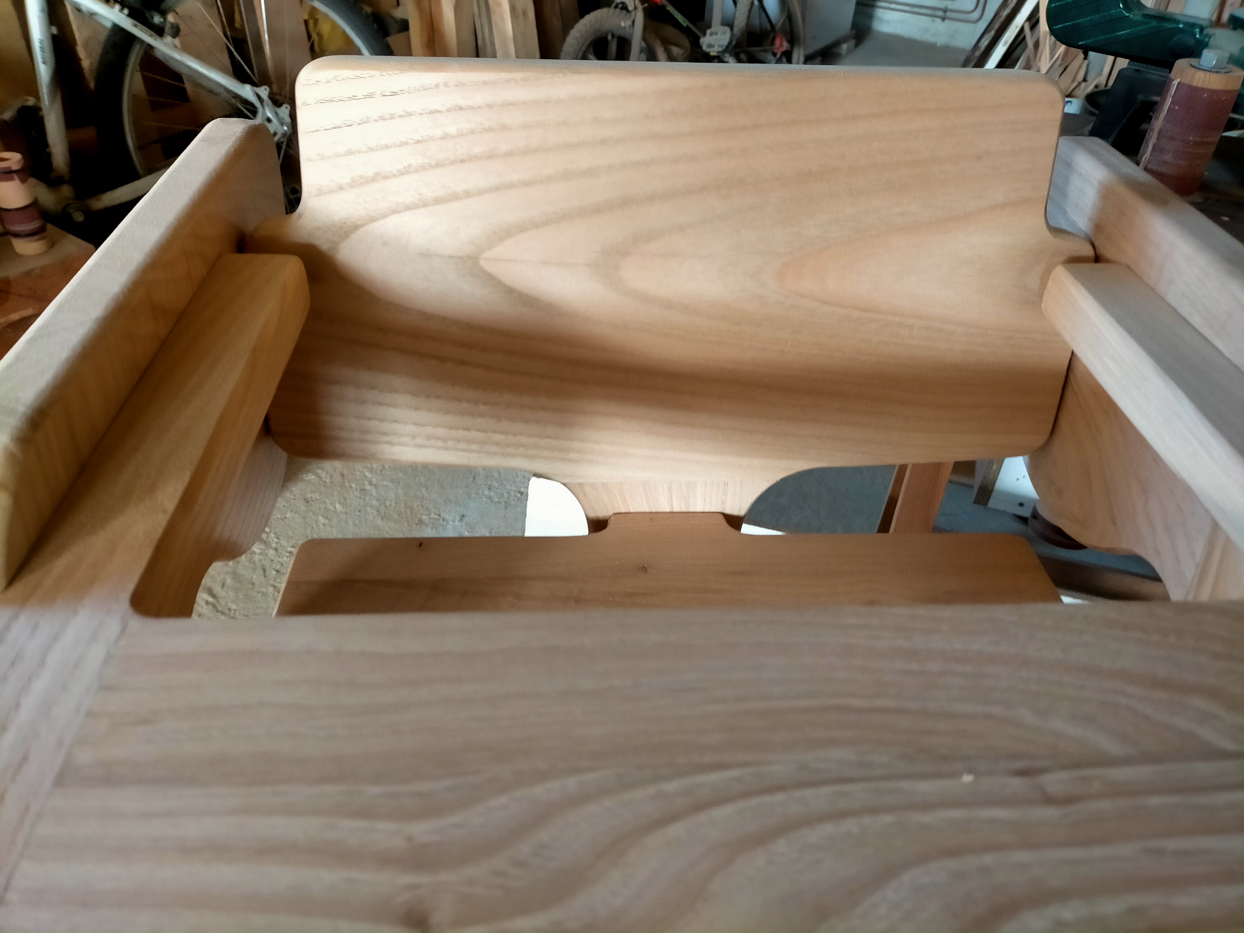

Mi intención era crear el contorno de una figura en una madera.
Para ello primero hice la plantilla y ésta la pegué en la parte posterior de la madera en la que quería realizar el contorno.

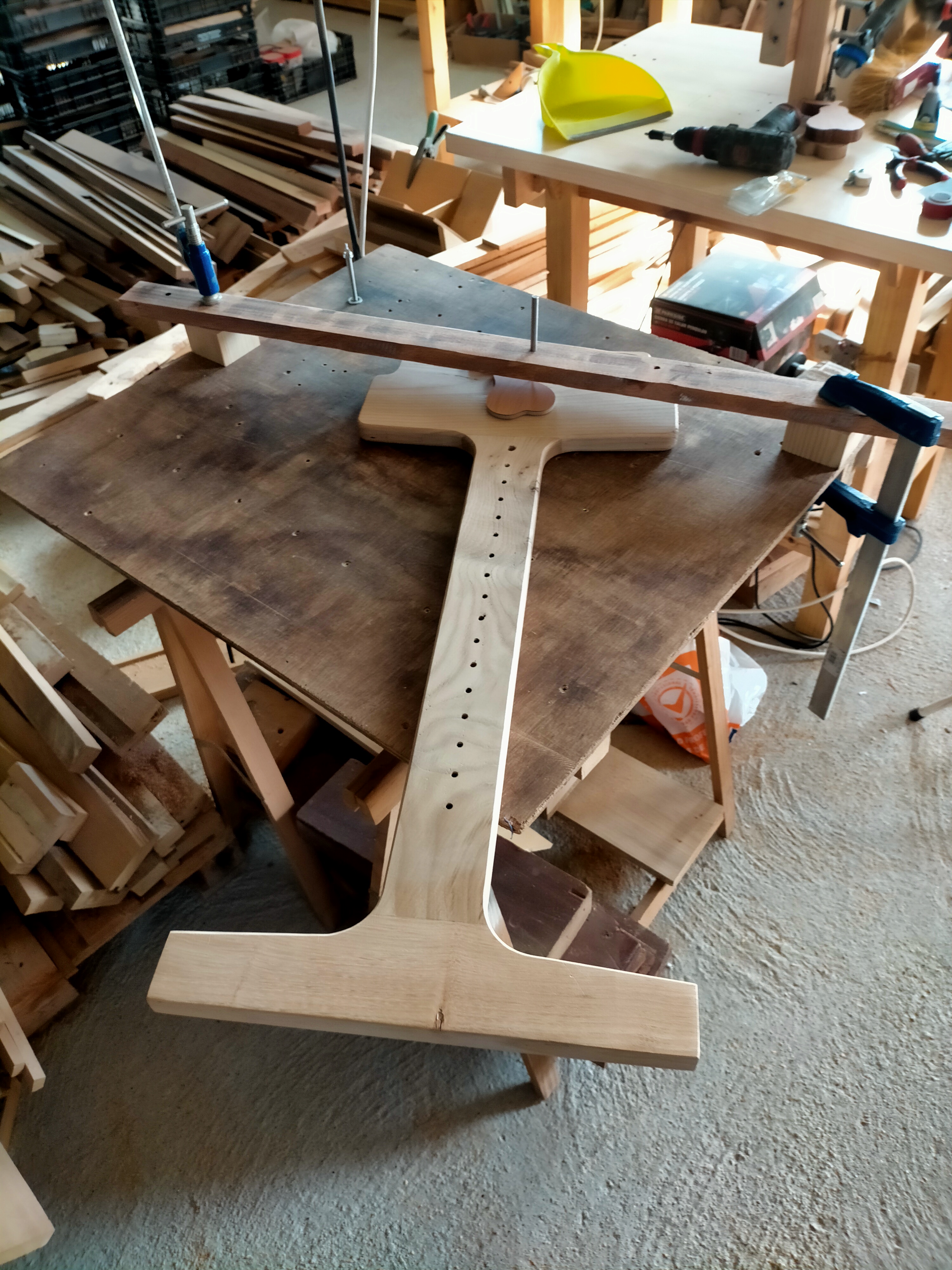

Subo como lo hice por si a alguien le puede servir .

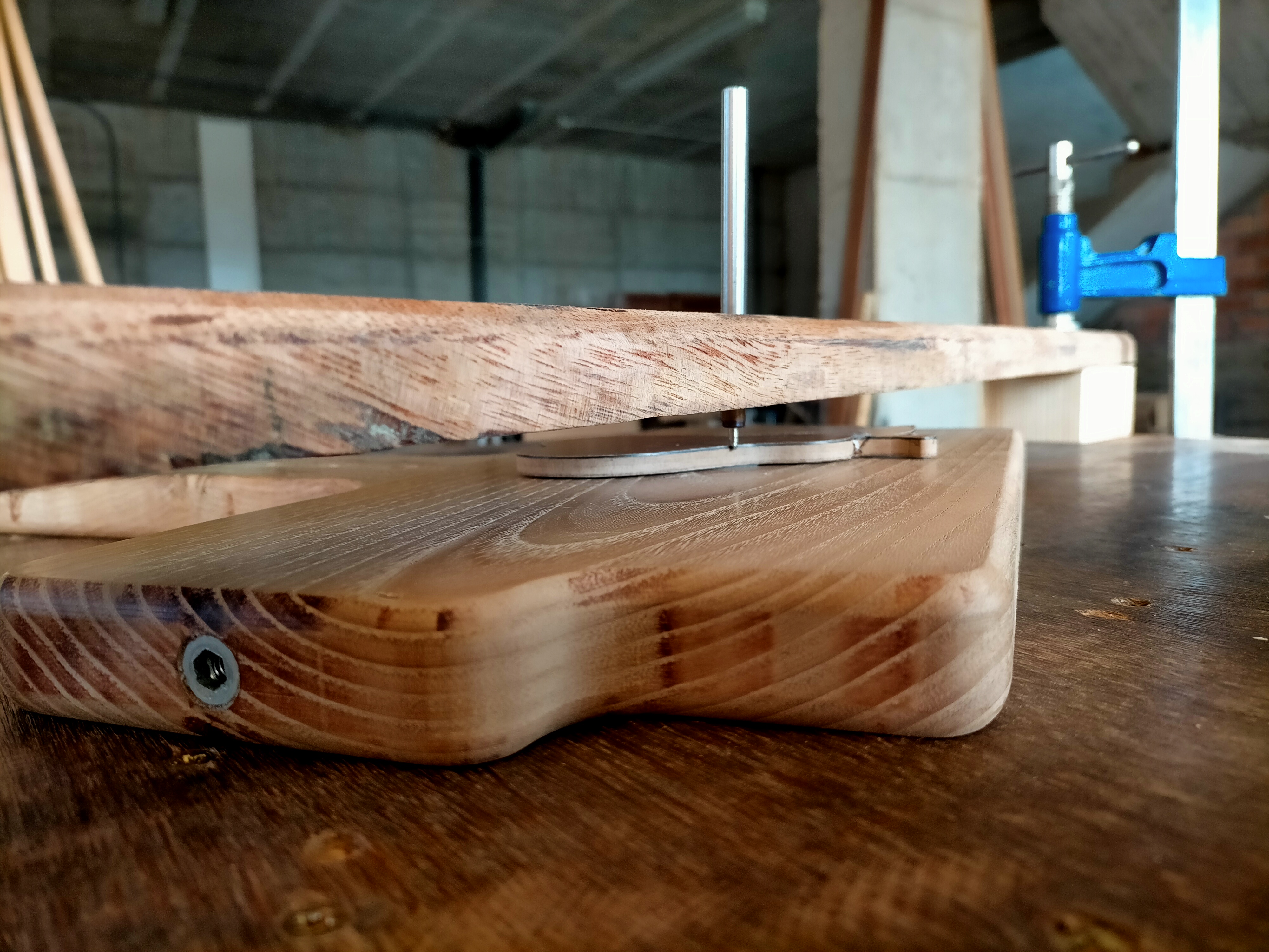

Con una varilla de metal a la que le hice un poco de rebaje en la sección en un extremo y procurando que quedase bien centrada con la punta de la fresa, una madera un poco dura en la que va encajada la varilla, un par de torniquetas y después de hacer pruebas en algún retal, crucé bien fuerte los dedos :hot_face: y no salió del todo mal.:partying_face:
