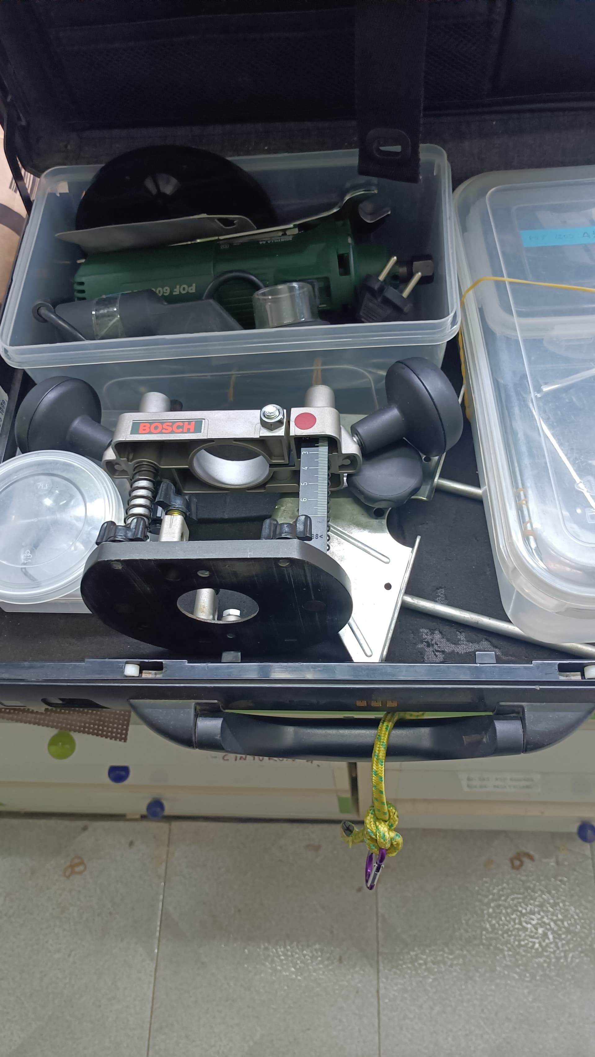

Pero la lleve a una obra, sabiendo que tendría que mecanizar unas tablas, y pefilarlas, y acabe metiendola a rebajar montantes de puertas de sapeli…
El tipico “yaque”.
Puse unas fotos de aquella.
