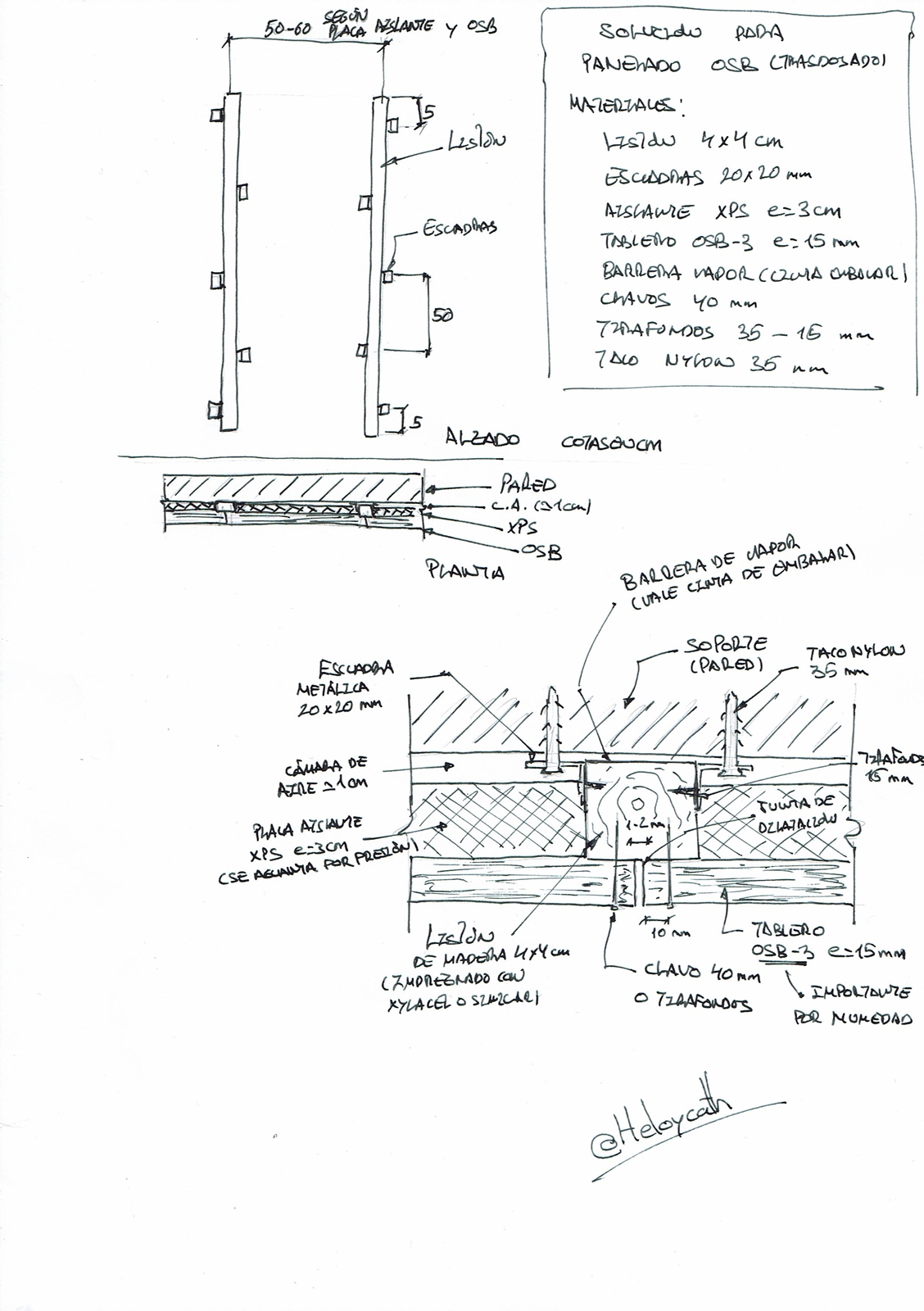

Hace un tiempo hice un trabajo similar y esta es la solución que usé:
Listones de 40x40 mm, los mides según necesites, impregnas con biocida y le pegas una banda de cinta de embalar de arriba a abajo por la parte de atrás.
Colocas unas escuadras de 20x20 mm en los extremos a 5 cm del borde, una a cada lado.
Luego divides lo que quede y alternas las mismas escuadras una a cada lado, al tresbolillo.
Presentas el listón, lo nivelas y marcas los agujeros que dan a la pared.
Taladras la pared para tacos de nilon de 35 mm (partimos de que la pared de un parking es de hormigón o de ladrillo enfoscado).
Atornillas las escuadras mediante tirafondos y el rastrel queda sujeto y ligerísimamente separado de la pared, pero muy firme, haciendo fuerza para ambos lados.
Planchas de poliestireno extruido (XPS) de e=3cm entre rastreles, enrasadas con la cara superior del listón. (Importante que quede una separación contra la pared, para que no se produzcan condensaciones). Estas placas se aguantan por presión entre rastreles, mejor si haces coincidir el intereje de los rastreles con el ancho de la placa.
Presentas el OSB-3 y clavas sobre el rastrel con clavo de 40mm a 10mm del borde (con un rastrel de 40x40 no te da para mucho más) Si utilizas 50x40 irás más holgado, pero costará más.
Déjale siempre 1 o 2 mm entre tableros y deja espacio por abajo y por arriba para que ventile, evitarás muchos problemas de condensaciones, manchas y pudrición.
Utiliza OSB-3 para que la solución sea “eterna” (es más caro, pero no habrá que volver a tocarlo)
Adjunto un croquis en jpg de la solución y otra foto donde se ve aquel trabajo en una fase intermedia.
Saludos!
Muchas gracias! menudo detalle.
tu descripción junto con el croquis los deja clarísimo!
No había pensado en lo de impregnar de biocida!
