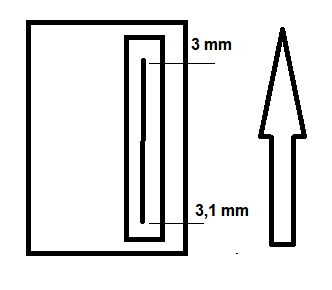

Tengo una Bosch GKS190, y para no variar me he dado cuenta que tengo la negra con las herramientas de carpinteria… jejeje.
Me he dado cuenta que la base de la sierra circular no esta 100% paralela al disco, respecto a la medida desde disco en la parte delantera hacia el lateral del soporte es 1mm menor que en la parte trasera.
Si la extrapolo con un regle se acaba torciendo casi 6 mm en un metro.
El tema está en que quiero convertir esta sierra circular en sierra de mesa casera, ya hice varias pruebas.
Y la duda, ¿es preocupante esa desviación? ¿Es conveniente que cuando quede invertida, quede el disco 100% paralelo a la guía de la mesa aunque la base quede un poco torcida?
una vez que atornilles por debajo, lo importante es que quede la el.tope de corte paralelo al disco, la base es indiferente.
