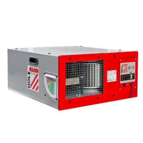

Si lo que te preucupa es el polvo en suspension que dificilmente se puede eliminar con las aspiraciones conectadas a las maquinas,y que siempre tendremos alguna fuga ,lo mejor es colocar un purificador de aire,no deja de ser una turbina con una serie de filtros que en unos minutos hace pasar el aire del taller por los filtros atrapando el polvo en suspension,cuanto mas pequeño sea el taller mas importante es tene el aire limpio.
