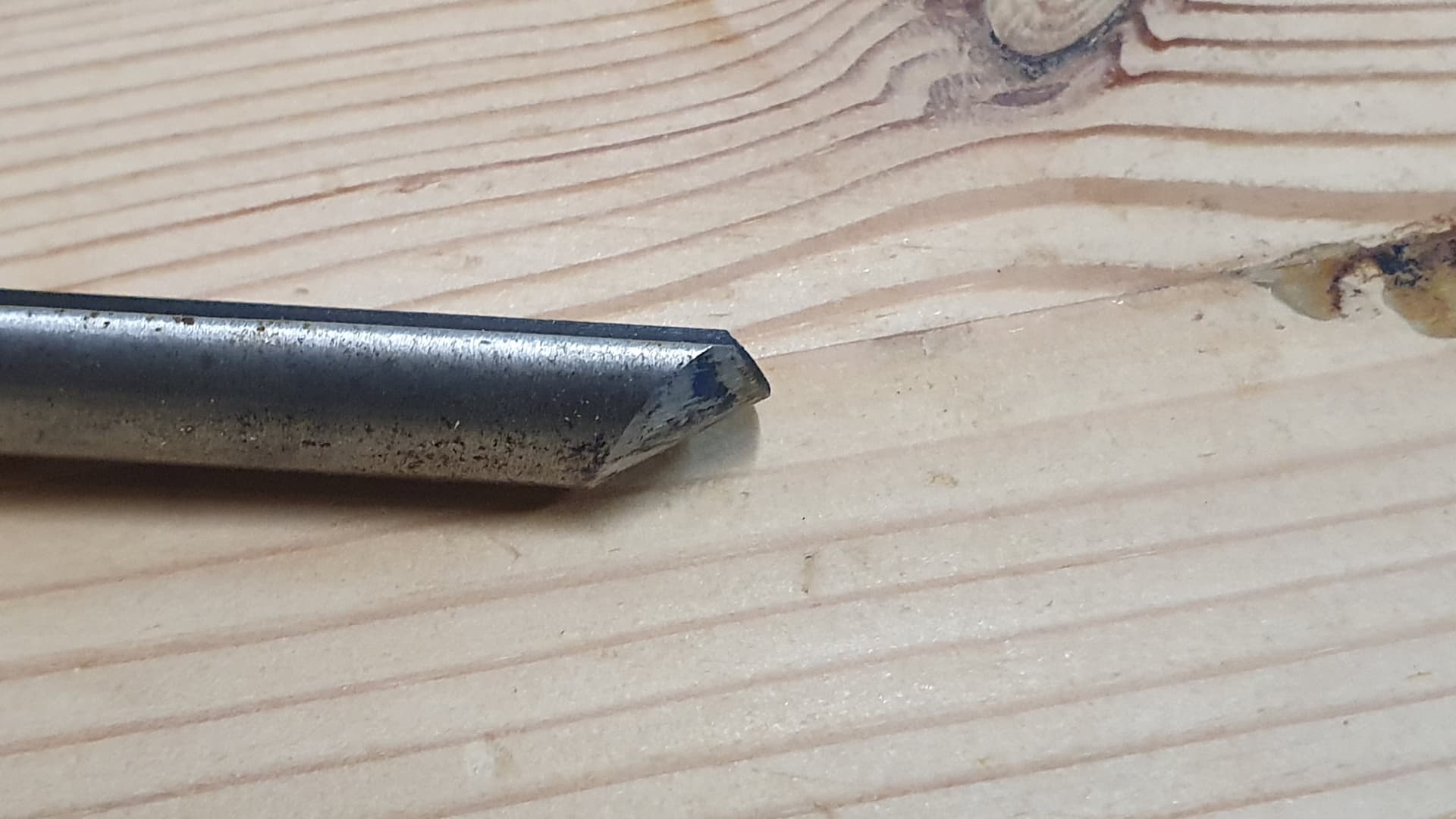

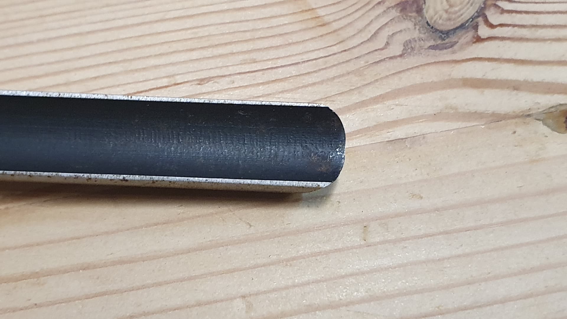

Estoy recuperando (la deje abandonada hace mucho tiempo sin haber aprendido mucho la verdad), la afición por el asunto del torneado. La cuestion es que comparando las gubias de torneado entre puntas que tengo con lo que llaman los amigos ingleses spindle gouge, veo que la forma es muy diferente, y no tengo claro si es simplemente una cuestion de darle el afilado correcto o es que se trata de otro tipo de gubia.
Os dejo fotos de la mia a ver si me dais pistas.

Me auto contesto… efectivamente hay que darle forma.

hola, a esa gubia la tienes que volver a dar forma, el angulo de viselado parece correcto pero debes rebajar los laterales. Tienes varios videos de Danilel Vilariño donde toca este tema y muestra como rehacer los angulos de ataque de ese tipo de gubias, ¿ que marca es ?

Gracias por el enlace y la respuesta. Me pondre a darle forma a ver que sale de ahi… :slight_smile:
