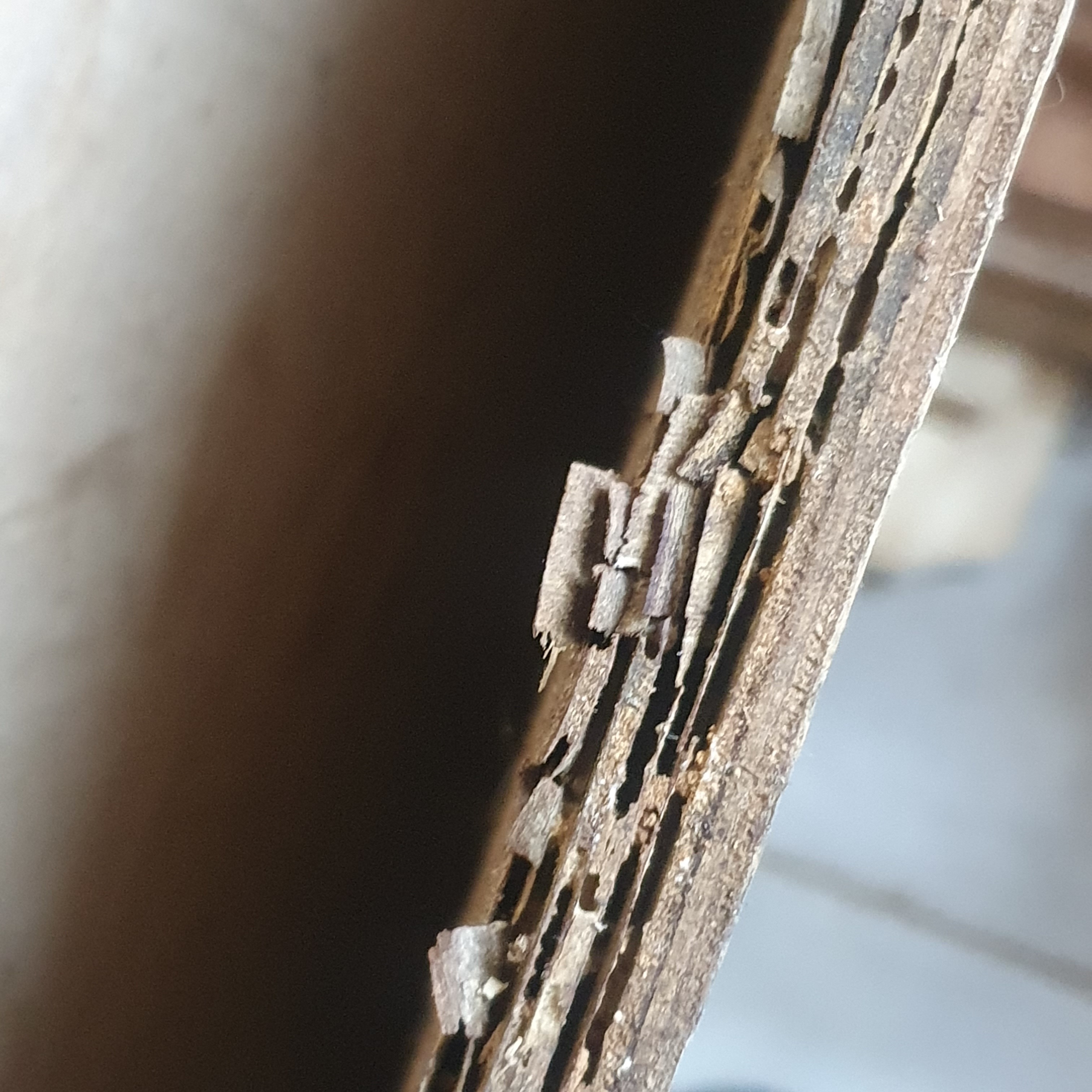

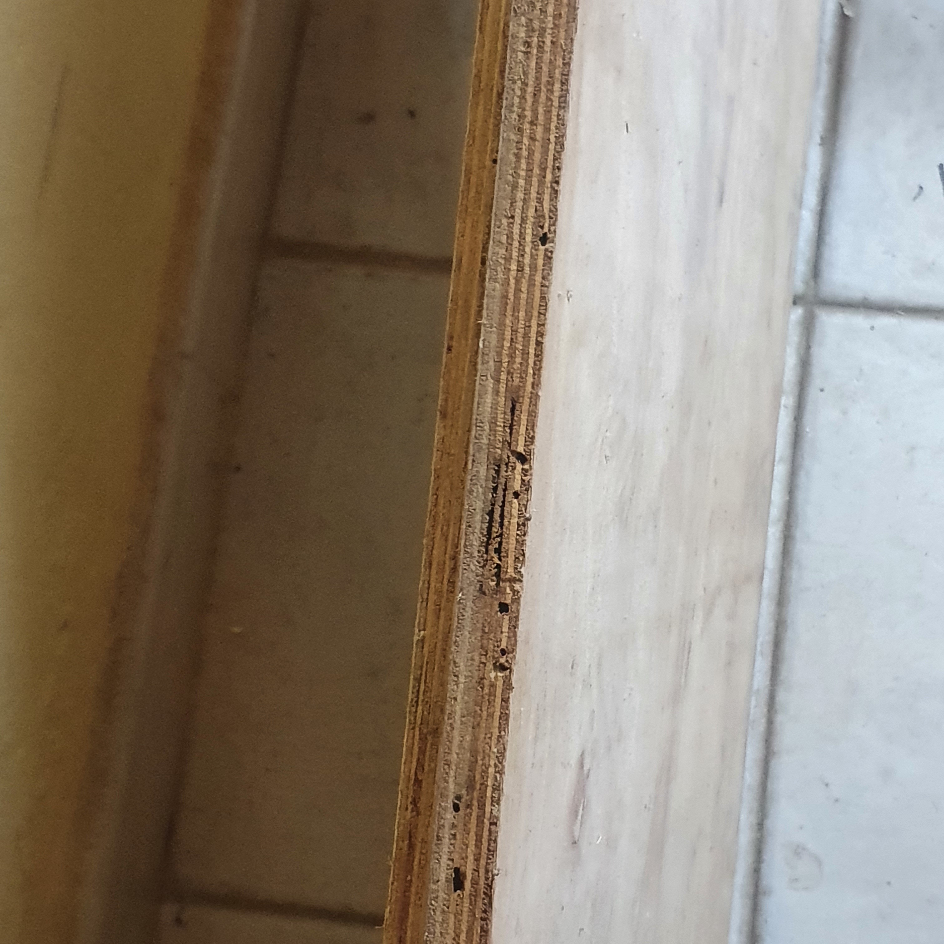

Me han reegalado 8 piezas de tablero contrachapados de 16 mm la pregunta es esto bicho ?
Por las caras no tiene ni un picado. Las piezas tienen sun años y la que se ve men más podres alguna tenia un liston , pienso que seria para unir entre ellas y les ha transmitido humedad …
Tiene pinta de bitxarrako hambriento. Te deja serrin?
Me.lo.acaban de dar.los mas.dudosos los he dejado fuera aunque se mojen y eso que ya twnia ideas para hacer cajoneras y acabar las.mesas del taller… venian bien…
Y quitarle todo eso, con un buen margen, y lo tiras? Bien lejos.
Inspeccionas bien los cantos en busca de agujeritos y te quedas tranquilo con el resto

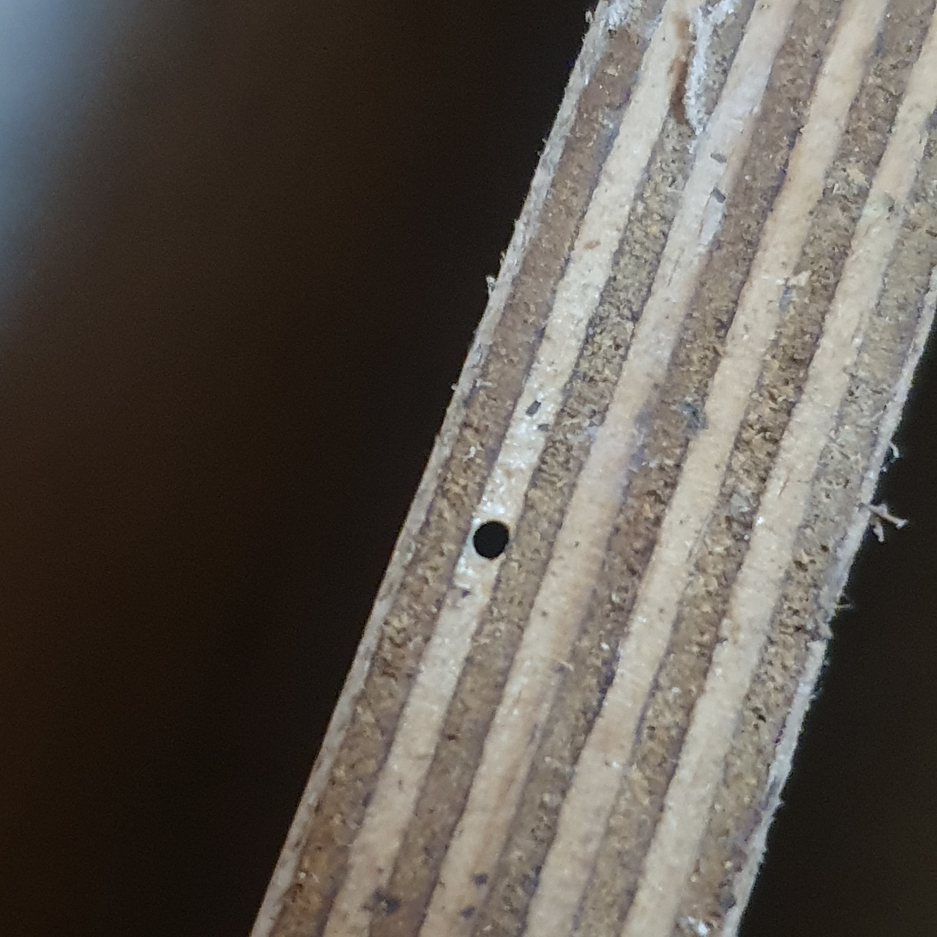

La pieza que tienw podre por abajo con eso contaba mínimo 20 cm por encima es la más chunga, pero aun asi eso que no tenía lo que me despista ya al.ver eso son los.puntitos en medio de la nada … que en el contrachapado siempre salen por defectos de encolado y corte etc y no se si es mi fantasma o no hay nada … ante la duda pal fuego…
Cuidado que se te mete el enemigo en casa!
los defectos de encolado se ven bien. Es un espacio vacio cortado en seco. Esos son redonditos. Y los bichos han ido comiendo lo mas blandito
Hola @Ivantxu, por las fotos que pones de esos tableros, creo que tienen algún huésped inesperado. En mi opinión personal y poniéndome en tu lugar los llevaría lo más lejos que pudiese de mi taller.
Creo que es un contracahpado con las capas de fueras mas duras y lo de dentro blando o una de cada dos? para abaratar el producto; y la polilla prefiere lo blando.
No creo que te merezca la pena pegarte con ellas, no solo por la polilla sino que no son de buena calidad tampoco.
