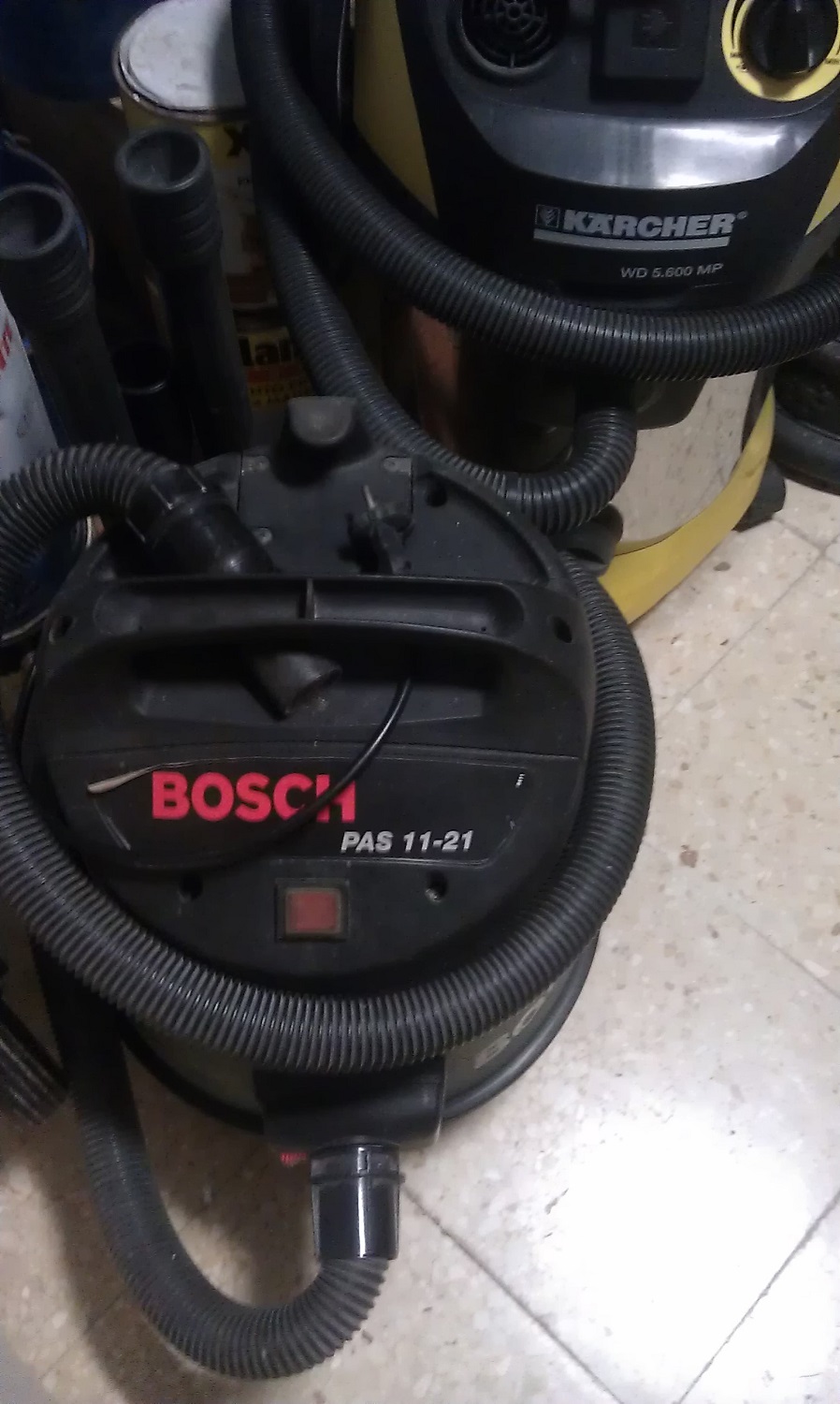

tengo dos aspiradores de bricolaje uno es un Bosch línea verde pas 11-21 y un karcher wd5600, me he fabricado mi propio ciclón tras ver varios videos por internet y mas o menos coger retales de unos y otros, pero con el aspirador Bosch enchufado al ciclón noto que la succión es muy baja cuando la conecto con la sierra de mesa por ejemplo, llega a recoger, pero también deja mucho sin recoger, con el karcher he notado algo de mejora en la succión.

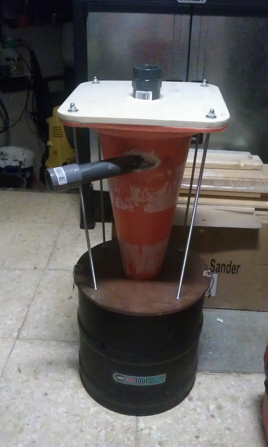

Bien el ciclon que he hecho es el deposito de un recojedor de cenizas como tu comentas al que le quite la tapaoriginal y le hice una de contrachapado de 10mm y en la parte superior un cono de los de obra con su corrrespondiente tapa de madera del mismo grosor que la del bidon
Lo que tu comentas de que la seccion de entrada debe ser igual que la de la aspiradora es unos milimetros mayor la del ciclon, tiene un acople de pvc de 40mm donde conecto la manguera que si mal no recuerdo ahora es de 35 o 38 mm y esta a su vez a la sierra, fresadora etc. Y la salida del ciclon creo que es un tubo de pvc de 32mm con un anillo de la misma medida para empalmar dos tubos de pvc donde entra el tubo que tiene las aspiradoras,
Si que he notado cuando hice las pruebas sin bolsa en la aspiradora que pasaba mas serrin a la aspiradora del que yo esperaba ,segun habia visto por videos en youtube, pero bueno tampoco tenia por que ser efectivo 100%, a no ser que el ciclon este descompensado entrada-salida por eso pasa serrin al aspirador.

y esta es de las dos aspiradoras que tengo, decir que utilizo mas la Bosch, no me ha dado por trabajar con la karcher, debe ser que al ser la ultima adquisición tiene un mejor trato de favor, jejejeje

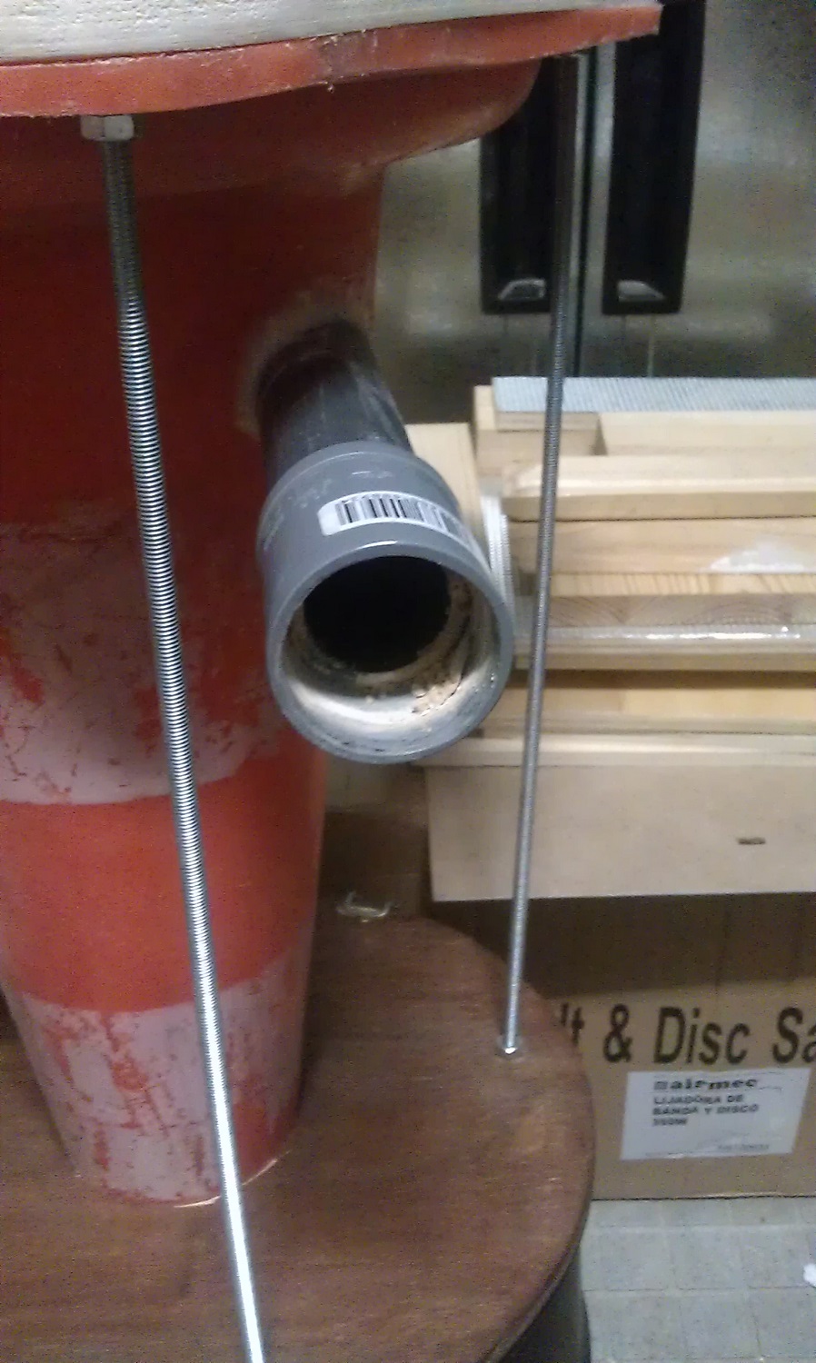

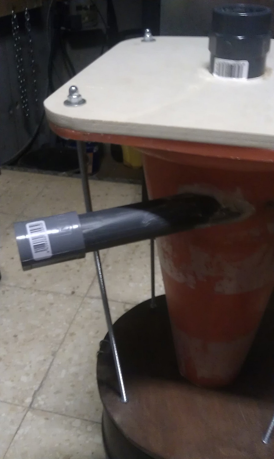

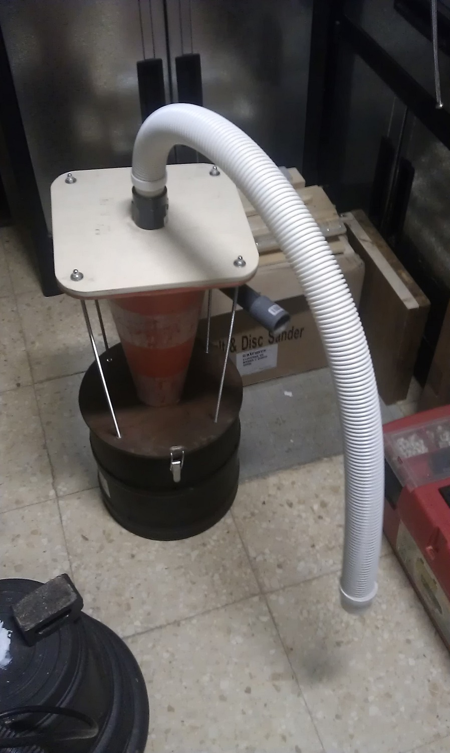

Tal como pones los pies de foto se entiende que la conexión con la máquina que genera el serrín la haces a través del tubo vertical del depósito y la conexión con la aspiradora la haces a través de la salida horizontal. Puede ser que te liaras al poner los pies de foto pero si realmente haces las conexiones de esa manera lo estás haciendo mal y probablemente por eso no te funciona bien: El tubo horizontal del depósito va a la máquina (sierra, cepilladora,etc…) y el vertical al aspirador.
…y tal como he hecho la cita del comentario de nublotara tampoco sirve de mucho porque para ver la imagen hay que ir al comentario original. Sorry :blush:
[quote=“entabán”]
…y tal como he hecho la cita del comentario de nublotara tampoco sirve de mucho porque para ver la imagen hay que ir al comentario original. Sorry :blush:[/quote]
Gracias por la aclaracion, ya me di cuenta viendo algunque otro video por youtube.
Pero ya he probado haciendo los cambios y tambien se termina pasando serrin y polvo al aspirador.
Estoy sopesando la compra de un aspirador de vacio o tambien he visto que triton tiene un cubo que parece que hace la misma funcion que el ciclon.
Otra de las opciones que barajo sea la de hacer el orificio del cono que encaja en el cubo mas ancho, ya que puede que lo dejara un poco estrecho, y eso tambien haga que el serrin no caiga bien al cubo.
