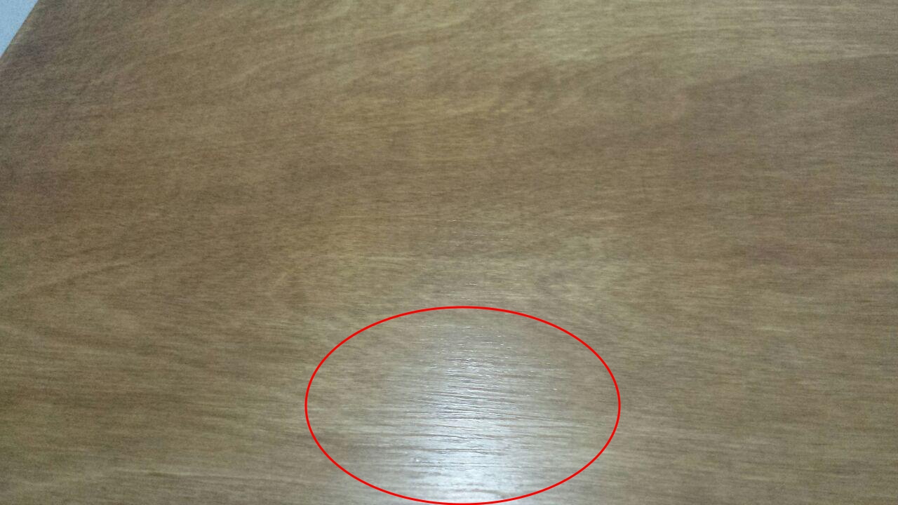

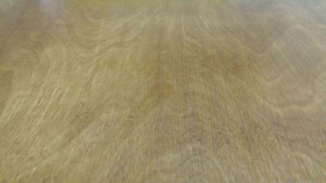

Adjunto dos fotos de un soporte para terraza que le estoy haciendo a un amigo y que hará las veces de mesa. Va a estar en el exterior, pero como es de quita y pon no debería mojarse. Para el acabado he comprado un barniz al agua con un poco de color y queda más o menos así:
Lijé la superficie bien con lija de 100, 240 y 600, limpié y fui aplicando hasta tres capas de barniz con brocha. Entre capa y capa le daba una pasada de lija 600. Una de las pasadas se la di con la lijadora orbital, para probar, y creo que me llevé buena parte del barniz, y ahí me surge una duda ¿la máquina para los lijados previos y entre capas se lija a mano?.
Una vez terminadas las capas y el lijado final le veo dos problemas a la cosa.
El primero, que el barnizado tapa mucho el dibujo natural de la madera. Mi idea no era tanto darle color a la madera sino simplemente realzar el color y el dibujo que trae (es contrachapado de abeto) pero que esté preparado para estar en exteriores. ¿Qué opciones hay para conseguir esto?
Segundo, mirando al trasluz se ven perfectamente las líneas de los brochazos. Esto no sé si es por mi torpeza al pintar o si siempre va a quedar así a no ser que se haga con pistola. La foto no es muy buena pero creo que se aprecia.
Hola Javier,
Para los muebles que estarán al exterior no se recomienda ningún barniz o pintura debido a que al estar en la intemperie la madera tendrá más movimiento y terminará agrietando la pintura o el barniz. Lo que se debe usar es un lasur, los hay transparente o con color. Una vez aplicado el lasur no se puede pintar encima hasta que se degrade completamente (unos 6 meses aproximadamente). Creo que el lasur es aceite de linaza hervido.
En cuanto al lijado te diré que hay 2 normas de lijas: la ANSI (americana) y la FEPA (europea). Si al reverso la lija tiene una P antes del número del grano entonces es de la norma FEPA, yo usaria un P500. Si la lija es de norma ANSI (sin la P) entonces 600 es muy fino, usa mejor grano 320. Se debe lijar ligeramente ¿Usaste sellador (imprimación) antes de aplicar el barniz?
Cuando se desea resaltar la veta de la madera se debe usar tinta al alcohol, el detalle es que seca rápido y si no tienes experiencia se manchará la madera.
No sé si los productos base agua se puedan aplicar con pistola, creo que el uso de la brocha fue lo correcto, pero hay de brochas a brochas ¿qué tipo usaste?
