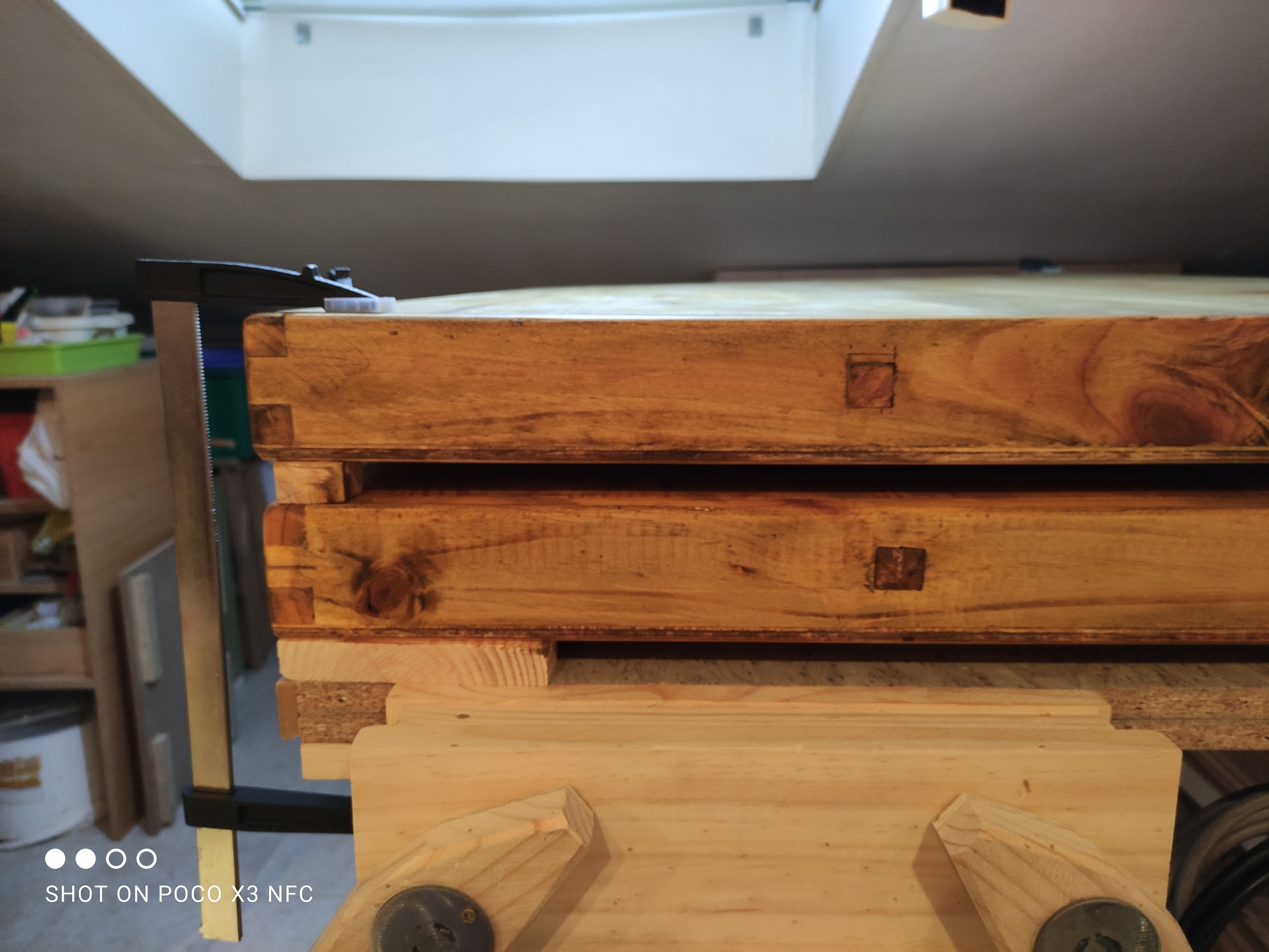

Al dar el lasur, en las testas coge mucho más color, supongo que será por que absorbe mucho.
El caso es que cuando le dé a los laterales con la espiga que sobre sale no me gustaría que quedara de esa manera. ¿Hay alguna forma de solucionarlo?
Sí, elige la que más te acomode:
- Aplicar un sellador muy diluido a las testas.
- Lijar con grano más fino las testas para sellar el “poro”.
Luego nos cuentas tus resultados
puedes dar una mano con color y después el resto con incoloro para que quede saturado pero no demasiado oscuro
Lo has dejado bien claro, yo nunca he barnizado entre capas y quedo fenomenal aunque la proxima vez probare a ver… gracias @rotceh
Gracias señores. A una de las mesas le he pasado una lija de 360 y en unas testas se nota más que en otra, supongo que caprichos de la madera. La verdad es que en este caso el resultado si me ha gustado, quizá en otro tipo de mueble no quede bien.

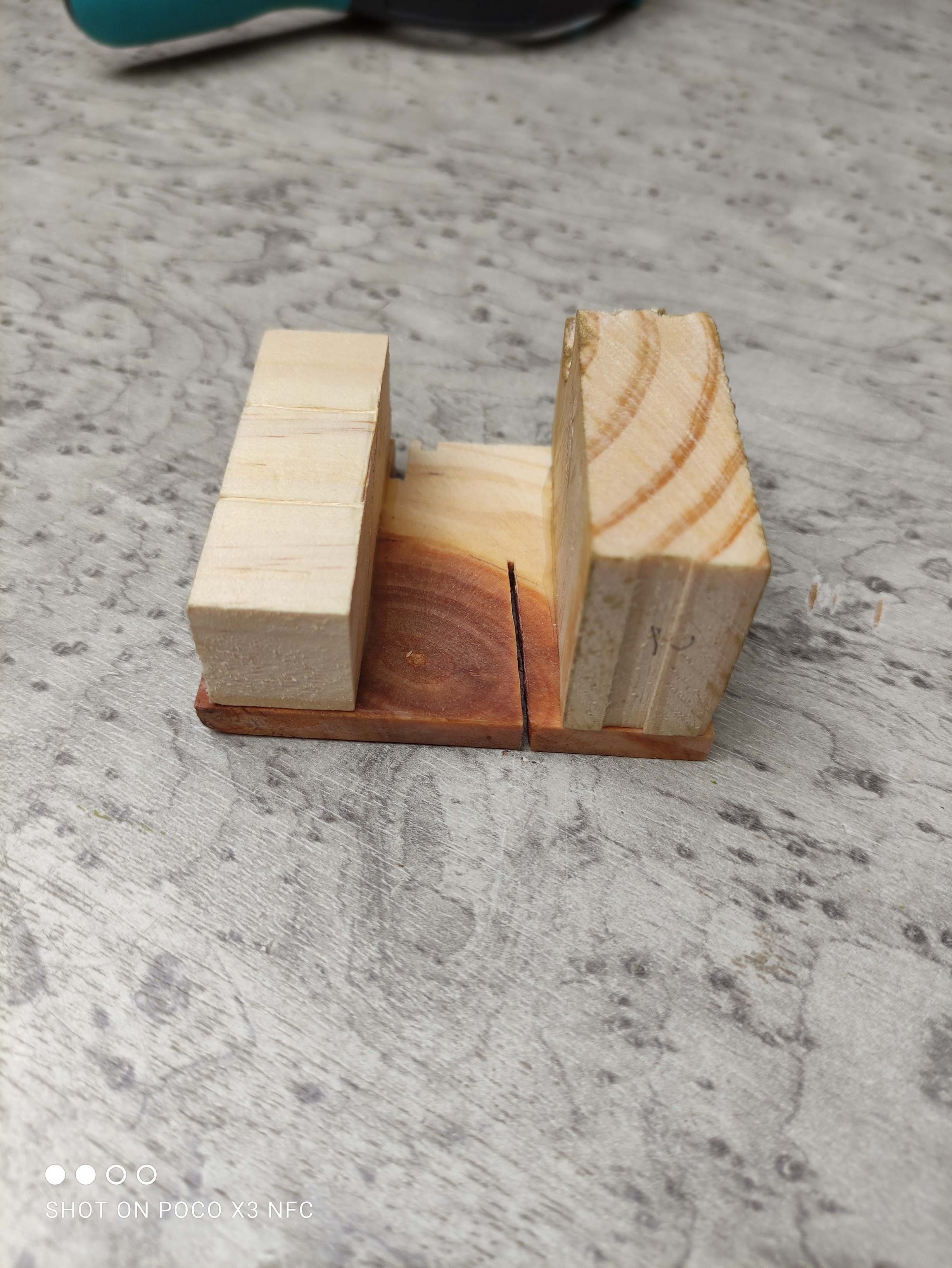

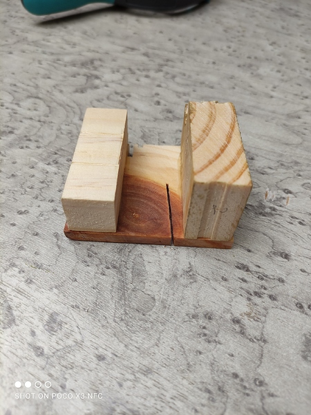

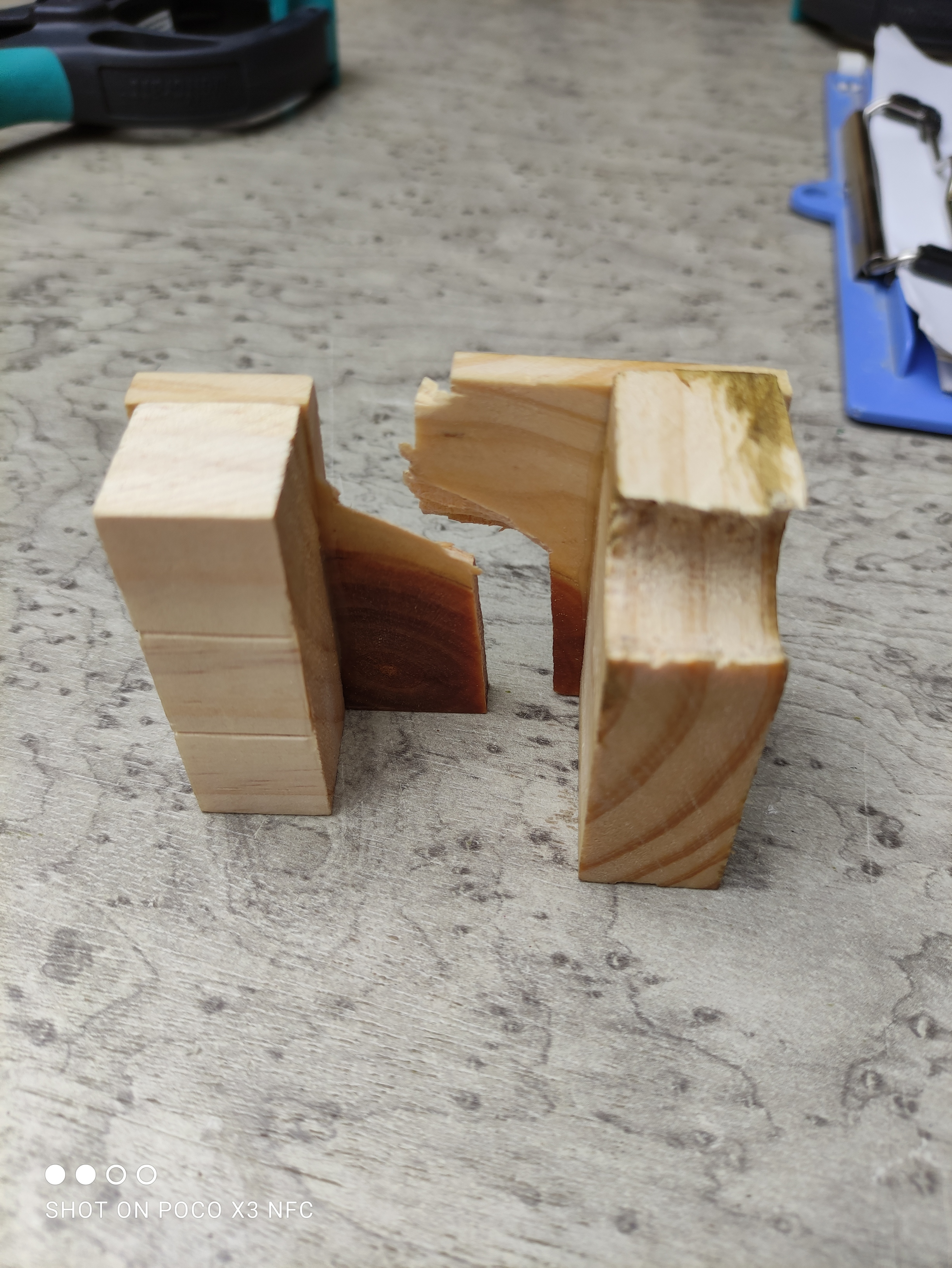

Ante las dos opiniones de si se podía o no pegar madera tratada con lasur o no, hice una prueba con unos retales pequeños. Les di lasur y peque sobre una cara, a canto y a cara. A pesar de que la tablilla donde lo peque era fina y con un corte, después de romper he seguido intentando despegarlo sugetandolo en la prensa y no se suelta.
