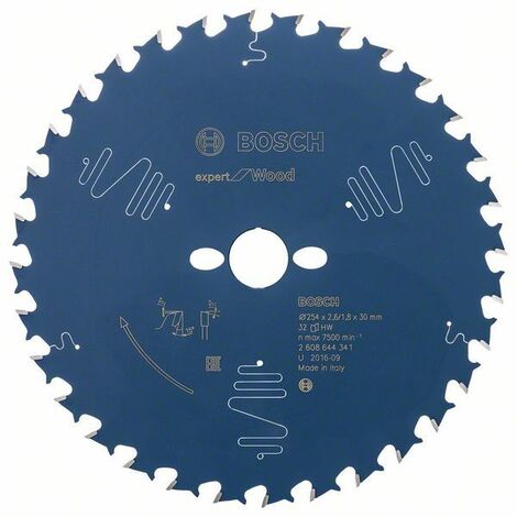

Yo tengo éste:
hojas-de-sierra-254x30mm-t32-bosch-expert-for-wood-P-13744097-28419833_1
Y en mi opinión,los discos de éste tipo están muy bien y los cortes son muy finos,ya sean longitudinales o transversales.
Tiene buena pinta como disco multiuso ese te va bien tanto para madera como para dm o contrachapado.
Sí que va muy bien,AdrianBM.Incluso para aglomerado.
