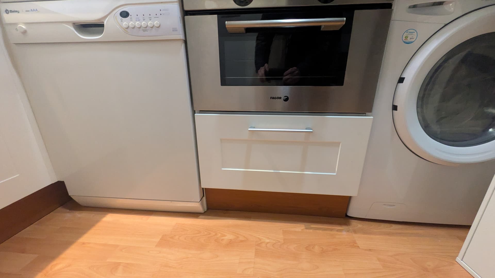

Hola. Tengo un problema con un módulo de cocina, y me gustaría pediros consejo porque yo soy bastante novato. El módulo de cocina tiene instalado una vitrocerámica y un horno compacto, y abajo un cajón.
Tiene 2 encimeras justamente apoyada en el. La primera apoya en el canto izquierdo y en unas escuadras atornillada al mueble en el lado derecho. Y la segunda encimera en el canto del lado derecho
El problema es que quiero poner una vitro de inducción y el hueco es demasiado pequeño y no se que hacer.
Creo que lo más lógico sería bajar unos centímetros la tabla donde apoya el horno y adaptar el cajon de abajo.
Otra cosa que pensé sería cortar las patas unos centímetros y unir maderas a los cantos en la parte de arriba, para recuperar los centímetros cortados a las patas. Pero esto último me parece más complicado teniendo en cuenta tambien que van apoyadas las 2 encimeras, y que son maderas 18mm nada mas.
A ver que ideas me pode dar, un saludo.

si sacaría parte del zócalo marron de abajo del horno y lo bajaría :thinking:
Ese modulo parece de 70 cm de alto (mas patas de 15 cm). Podrias sacarlo y sustituirlo por uno de 80 cm de alto, que tambien es una medida estandar. Podrias colocar el mismo cajon, el horno encima y encima, entre encimera y horno una rejilla de ventilacion para evacuar el calor que generan el horno y la vitro

Siii. Ese módulo tiene es de 70. Pues no tenía ni idea que habia módulos de 80 también.me parece la mejor y más fácil solución. Muchas gracias

A lo de poner la vitro, baja o recorta las patas y el zocalo, pones un par de listones de pino de 16mm calzando el mueble por arriba, una rejilla horno para.el.hueco frontal hasta la linea de encimera y arreando.
Y manda :hatching_chick: :hatching_chick: que en la foto no saques la parte de la encimera que era lo mas importante para este caso

El problema es que con un listón de 16mm me va a seguir sin entrar una de inducción, y si entra va a ser justisima y no va a tener su espacio de ventilación. Quizá con un listón de 3cm ya si que podría apañar. En caso de hacerlo así, cual sería la mejor manera? Encolar y atornillar al canto? Como ya digo soy bastante novato en estos temas. Un saludo

16mm de grosor, y 30mm en el otro lado, para darle la altura suficiente, o 50mm, segun veas, mejor que sobre espacio.
yo los pondria con unas espigas de 8mm y encolado, con 3 en cada liston te sobra.
