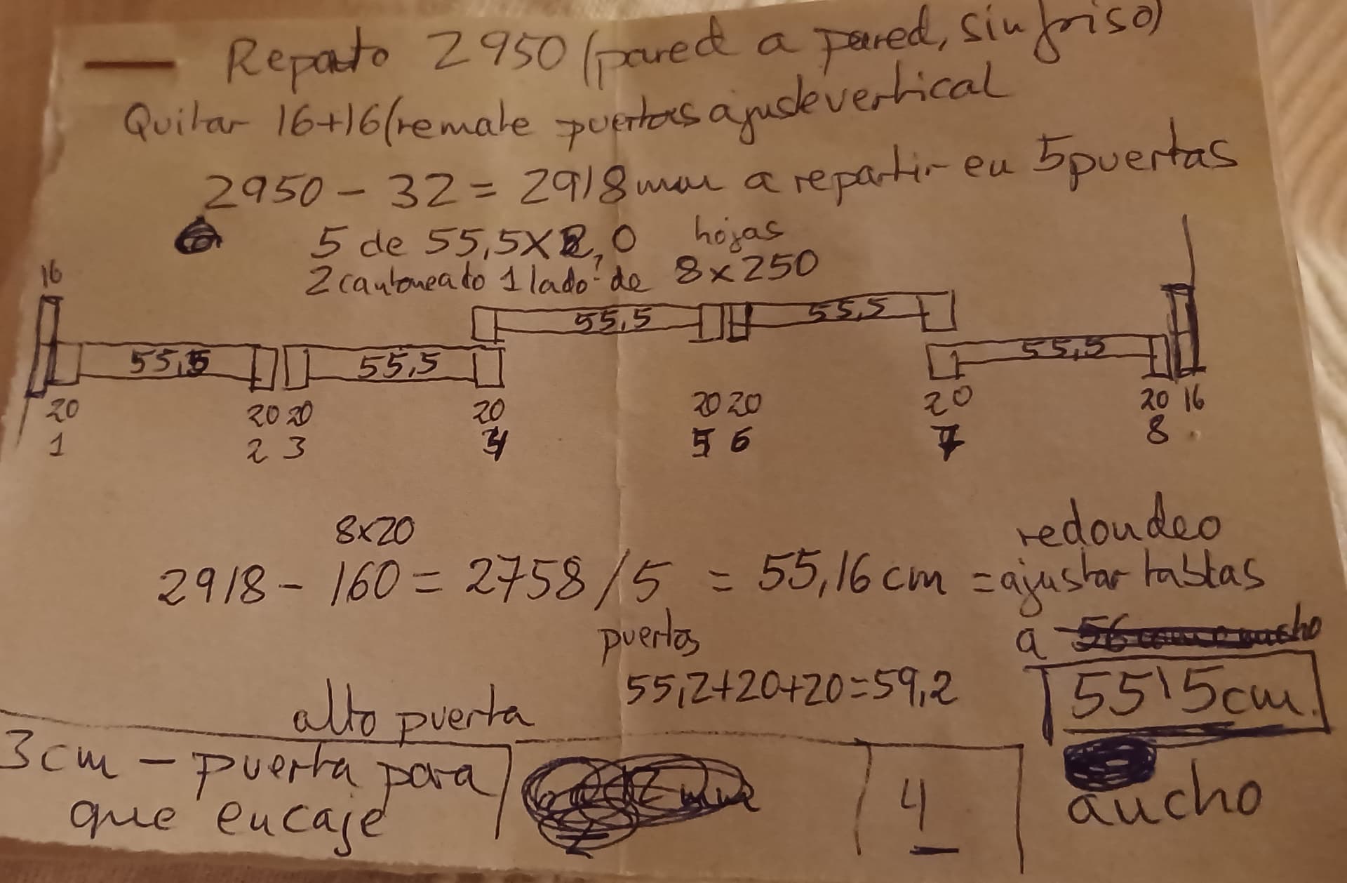

Gracias de antemano a Marin1 e Icalero por vuestra ayuda. Lo de 5 puertas sobre dos raíles es por respetar la división interior del armario (cajoneras y demás), así como los antiguos marcos sobre los que iban las puertas a sustituir, dos de unos 120 y el tercero de 60. La disposición de las cinco puertas, cada una de algo menos de 60, no quería que fueran dos de 120, por el peso y tamaño, y una de 60. Así que pensé en 5 más manejables.
Os envío dibujo con reparto. En los extremos iría una tapa de 16 para ajustar las puertas de los extremos. En carril exterior, por ejemplo, y de izquierda a derecha la 1, 2 y 5, y en el otro carril las dos centrales (3 y 4). De esa forma correrían todas y respetando la disposición interior.

No verifique los cálculos, pero 5 x 55 son 275. Si son casi tres metros como recuerdo, faltan casi 25 cm.
Y deberian de solapar un minimo de cada lado.
Falta añadir los 16 de los uñeros. Revisaré no obstante. Gracias. Arriba en el croquis hay un desglose.
@Chuf, ayer mentalmente repasé los datos del desglose y hoy calculadora en mano me da, bien. El vano real en la parte más estrecha es 295 cms (ya sabes al dar yeso en paredes no están aplomadas y tiene un descuadre total de 4 cms -hasta los 299 arriba-, que intentaré disimular con una tapa de 16 mm aplomada para que ajuste bien las puertas de los extremos en vertical).
El cálculo en cms es: 1,6 x 2 de las tapas mencionadas, tres puertas con perfiles a 59,5 y las dos restantes -las centrales- también de 59,5 a las que tengo que quitar 2 centímetros a cada una para que hagan el solape. Sumado todo me sale 296,7 cms, o sea 1,7 cms más del tamaño del vano, con lo que o bien quito 3 mm a cada puerta o tendría ese 1,7 cms demás para que el solape en vez de 2 centímetros de esas dos puertas fuera de 8 milímetros más (2,8 cms). Creo haberme explicado. Decidme qué os parece, que mantenga ese cálculo de exceso de 1,7 cms o que quite esos 3 mm a cada una de las 5 puertas.

Pero al menos que seáis minuciosos a la hora de cerrar las puertas, 17 mm (8,5 de cada lado) me parecen muy pocos, o me perdí algo.
Yo cuando hablo de puerta hablo de puerta acabada, y luego quito lo de los perfiles y demas, igual hablas del tablero cortado y sumas luego los perfiles, no sé.
Sé que no lo dejaría tan justo.

Lo del cálculo de la hoja acabada es lo que te pasaba, lo único es que quizás me sobrara 1,7 centímetros, pero como hay dos solapes de 2 centímetros, simplemente se quedan en 2,8 centímetros y asunto resuelto, o cuando ponga en los extremos los verticales de cierre de 16 mm le recrezco unos milímetros y asunto arreglado.
En cuanto a lo de las medidas esas que bailaban que si 55,5 y 59,5, la primera es la madera de cada puerta y la segunda con los perfiles uñeros montados.
