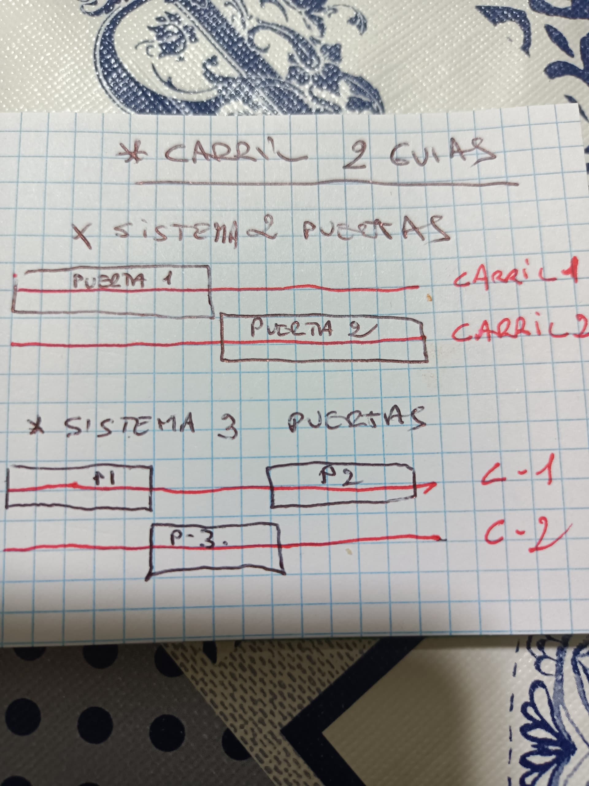

Los carriles que tú muestras solo llevan para dos o tres puertas, es decir con dos guías puedes montar dos hojas o tres, intento hacer croquis :
Imagina meter 5 puertas con ese sistema.

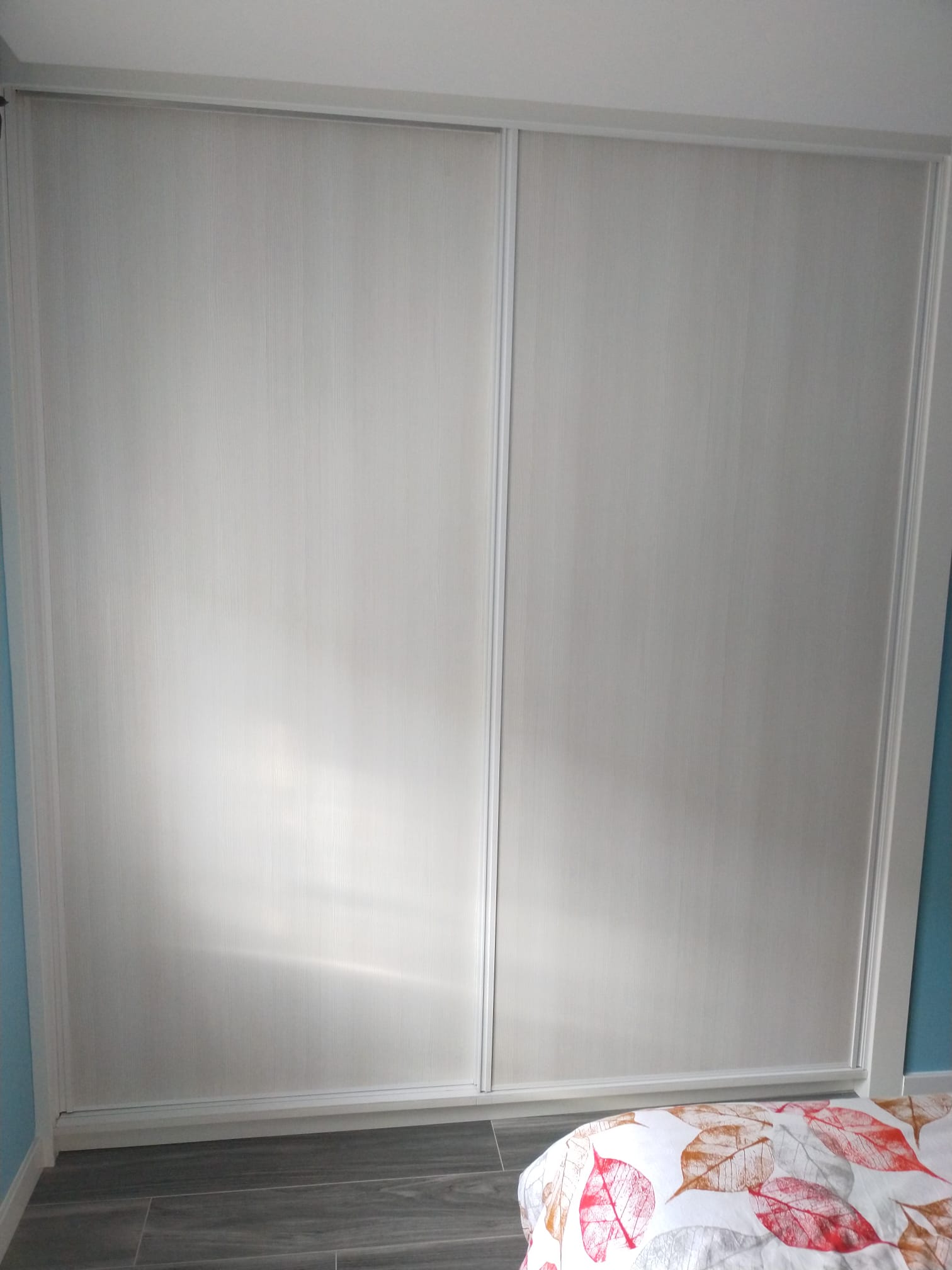

Te envío fotos 2 puertas.Estos son de 2500 ancho x 2400 altura aprox.
Algo no me cuadra, eso seria casi un cuadrado …
Ni a mi, sabiéndo que lo de @alfonso7 es de 3m por 2,5 de alto y con 5 puertas.
