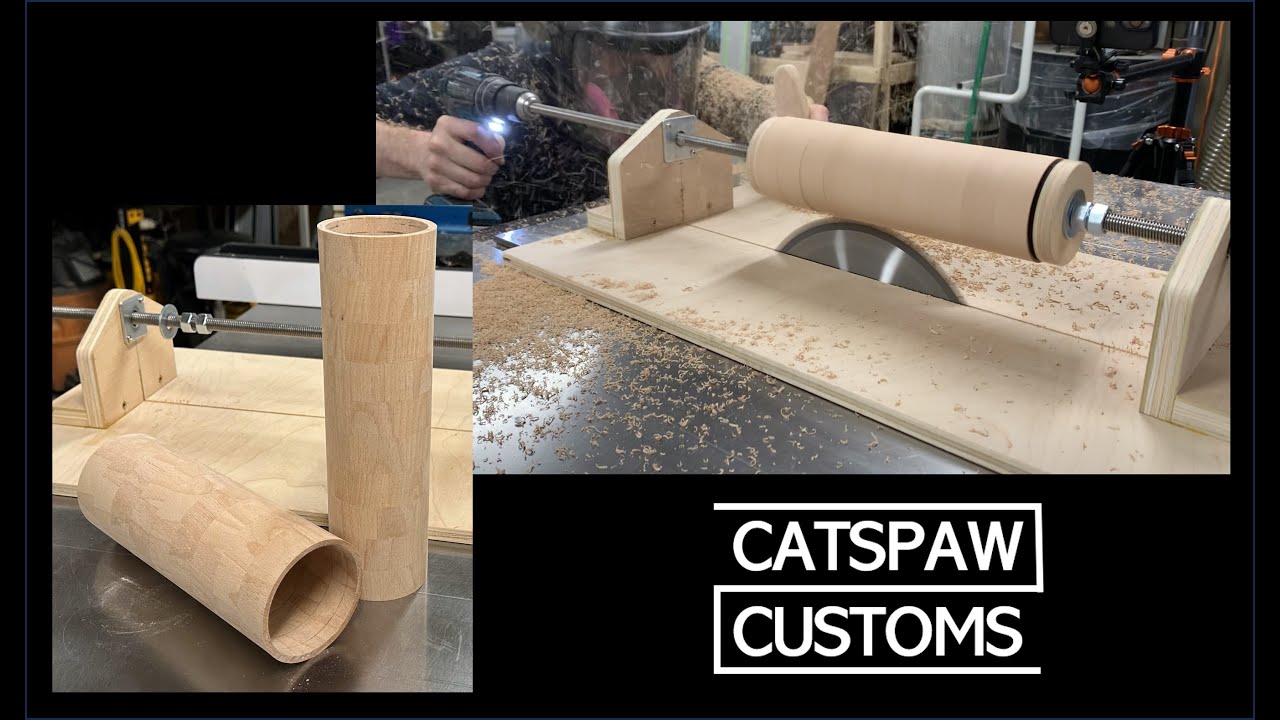

o también con este sistema “americano”:
Aunque yo no me fio….

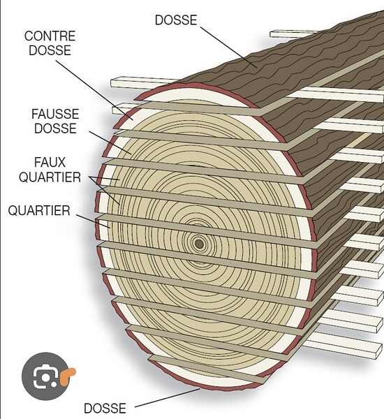

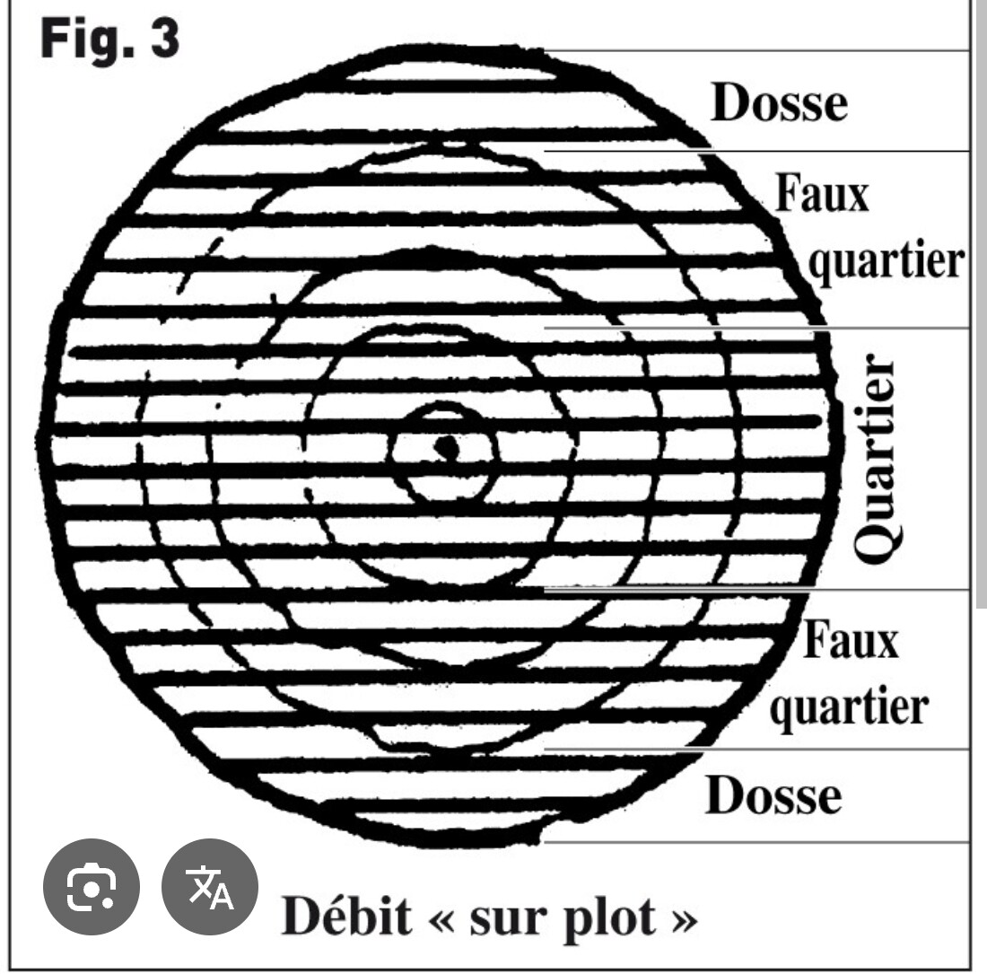

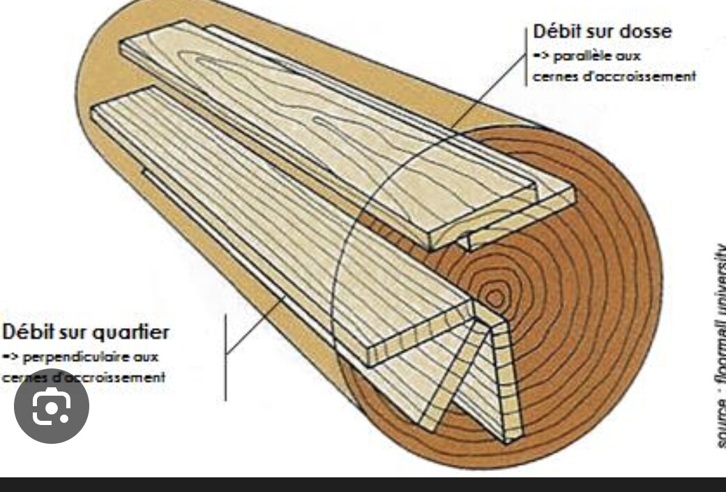

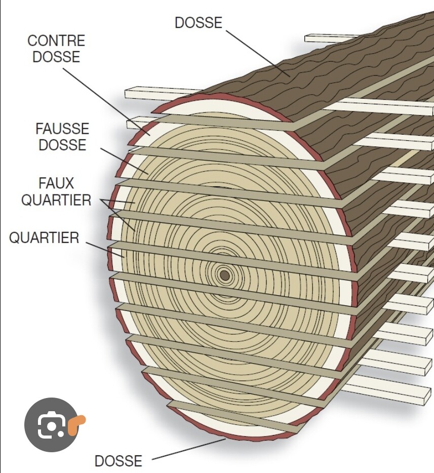

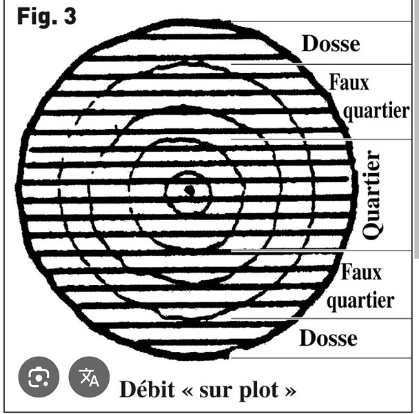

Para evitar el bananeado o tejado hay que usar madera de quartier (cuarto?) nunca de dosse.
Lo siento desconozco las palabras en castellano.
Mirando la tabla por la testa, las vetas tienen que estar paralelas al canto. Cuando más mejor.
Algunas sierras, con madera valiosa sierran así pero con el la llegada del alistonado se pierde
Las que ves un arco de círculo (dosses) no valen para eso.
