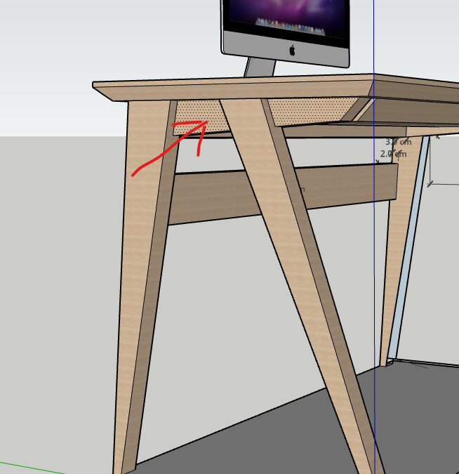

Estoy haciendo un escritorio en roble para la que manda en casa y tengo alguna duda con el método más conveniente para montar esta pieza que aparece iluminada y señalada con la flecha.
La cosa es que debe ser desmontable porque debo terminar el montaje in situ y porque la posibilidad de tener que volver a desmontarlo es muy real.

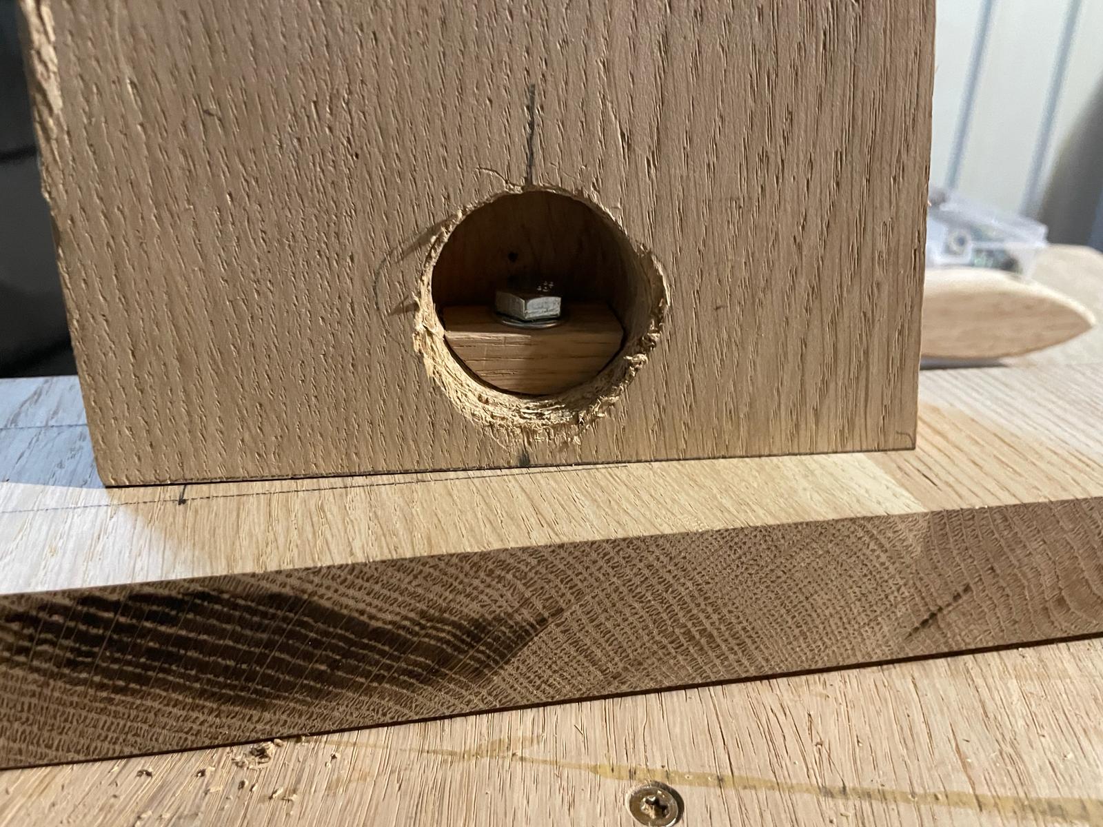

Esa pieza que está señalada es a la que van unidas las patas (pegamento sólo, pero usando dos caras como se aprecia) y debe quedar unida al sobre de forma rígida. He hecho una prueba con maderas de resto con un montaje oculto que vi por ahí (no se cual es el nombre, abajo foto), pero como necesito espacio para meter el tornillo y girar la cabeza, eso me supone usar un forster de 40 mm mínimo y eso me deja prácticamente sin material, ya que la pieza, en su lado más estrecho mide 40.
La otra opción que he considerado y que es la más fácil es perforar directamente la pieza desde la cara inferior e insertar por ahí el tornillo, pero no me parece lo más estético, ya que se verían los agujeros desde abajo.

Yo lo haría con ensamble a media madera y cola.
Si lo quieres desmontar se puede meter una tuerca embutida a rosca para poderle meter un tornillo con cabeza hexagonal desde el interior para que no se viera.
Pense lo que @brico, poner a media madera para que se aguante solo y ya luego puedes poner tornillito o cola.
Ahora pienso que podrias currartelo y hacer un ensamble cola de milano entre la pieza seleccionada y las pata trasera + caja y espiga en la pata delantera de forma que solo haya que deslizar la pieza a su sitio sin necesitar mas fijaciones…o algo asi, seguro que si le das un par de vueltas sacas algo mejor…
La verdad es que con tanto ángulo me temo que no me veo capaz de hacer tirabuzones. Os agradezco mucho las ideas. Creo que voy a seguir con el plan de poner las patas a media madera y el “bastidor” atornillado al sobre desde abajo con insertos de tuerca. No es lo más de lo más, pero es mi primer escritorio.
A mi se me ocurre hacer esa union con la domino por ejemplo y los ensambles que tiene para montar y desmontar. Creo que otra marca lo tiene en tipo galleta y quizás te sea mas asequible. Ya imagino que no tendrás la dominó, otra idea es que un forero de tu zona si la tuviera te lo hiciera, todo esto como idea/sugerencia
Yo haria los ensambles a media madera, ya que lo gas dibujado de manera que no queda en el mismo plano, y le añadiria unos lispones por la parte de dentro de forma que una vez montado estos listones quedasen formando un marco y seria aqui donde haria unos orificios alargados y serian los que unirian la tapa del escritorio con las patas, mas dificil veo es hacer sin que se vea es la union del larguero que va de para a pata para que sea facil desmontar tendras que poner algun tipo de herraje y taparlo si no quieres que se vea.

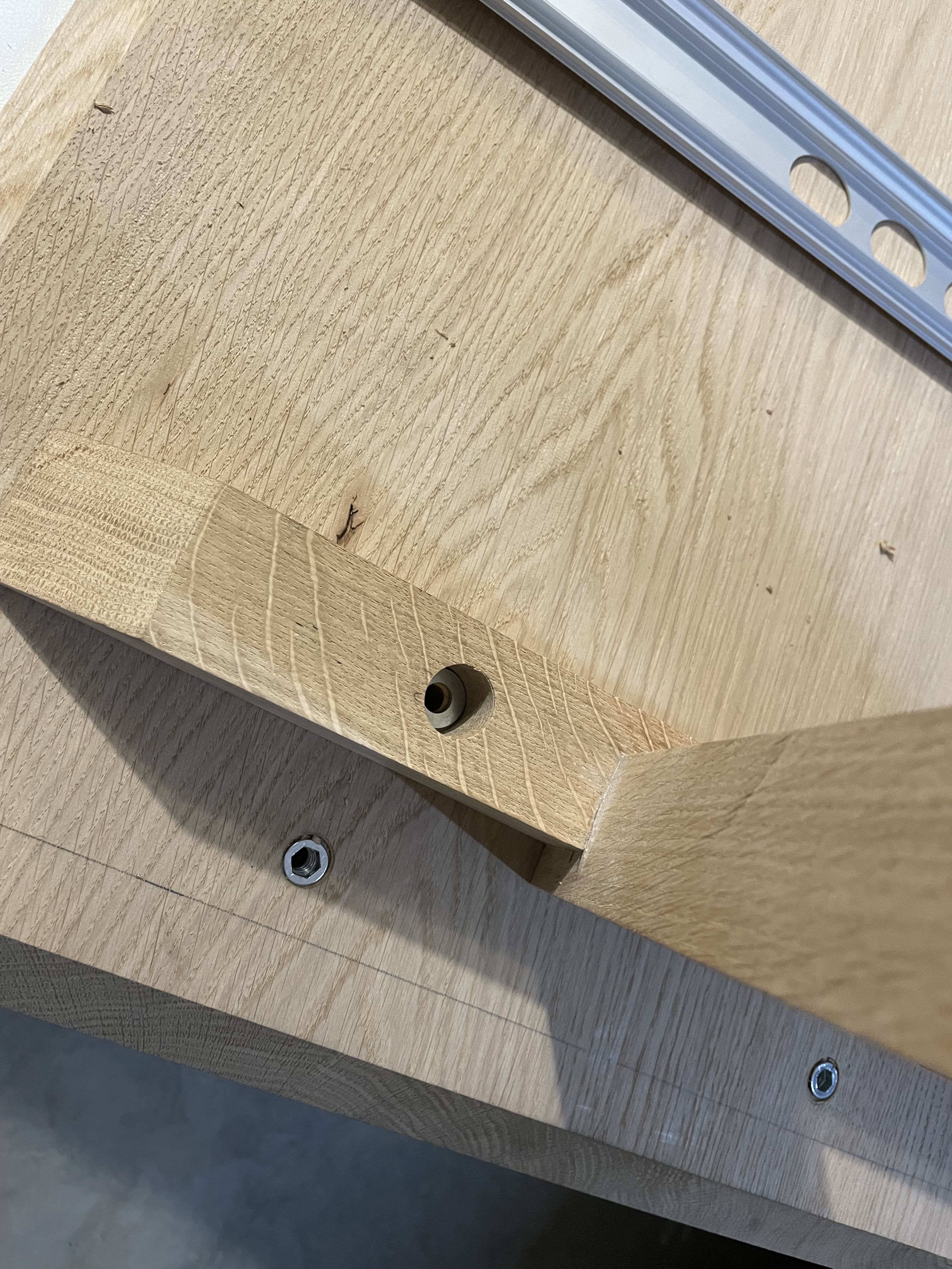

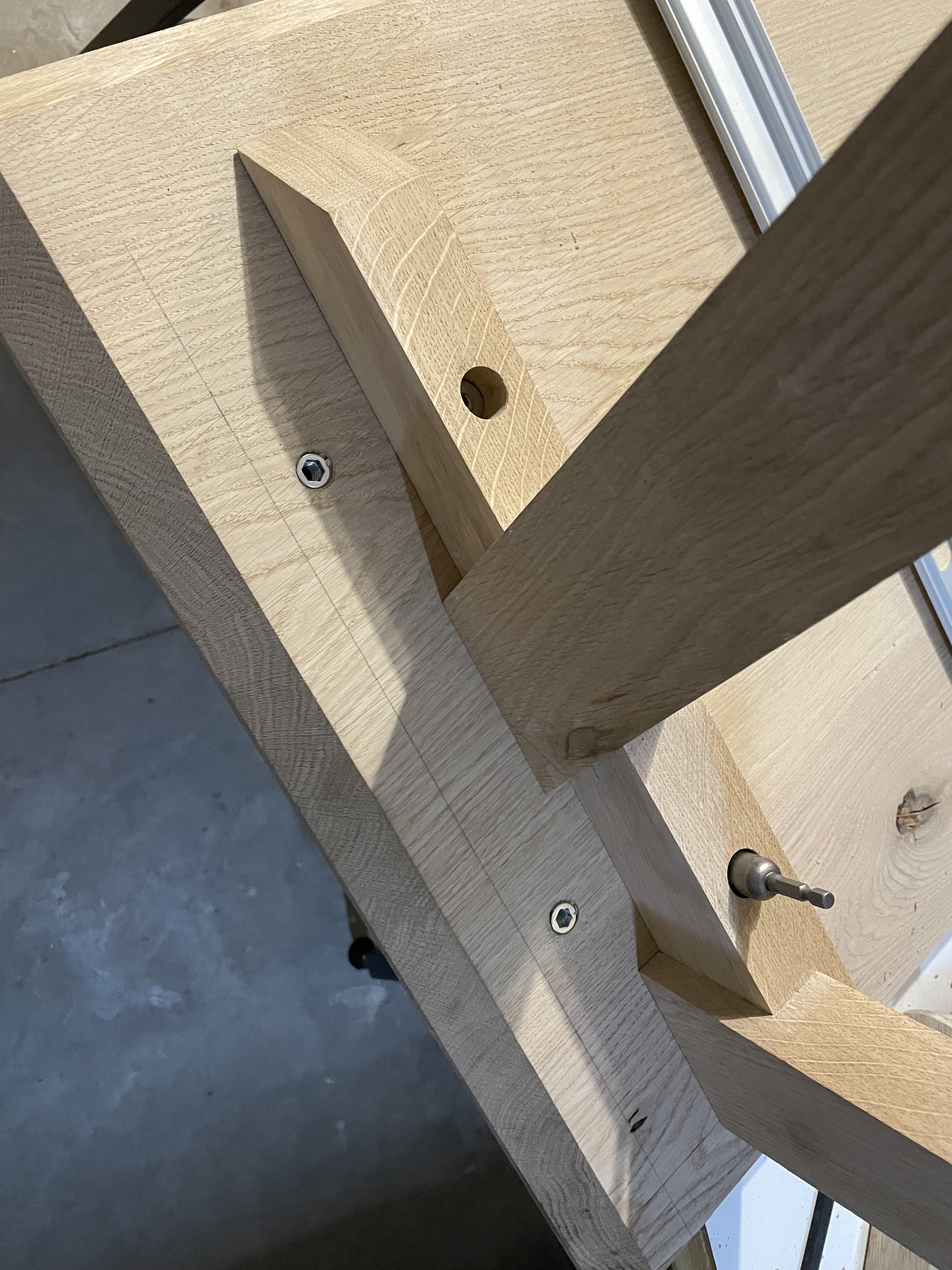

Buenas! Al final lo solucioné así. Con inserto y taladrando los bastidores con taladro de columna. Primero con broca fosrtner y luego con broca normal.
Y el cepillado de la superficie lo hice con una fresadora y solucioné bastante.
