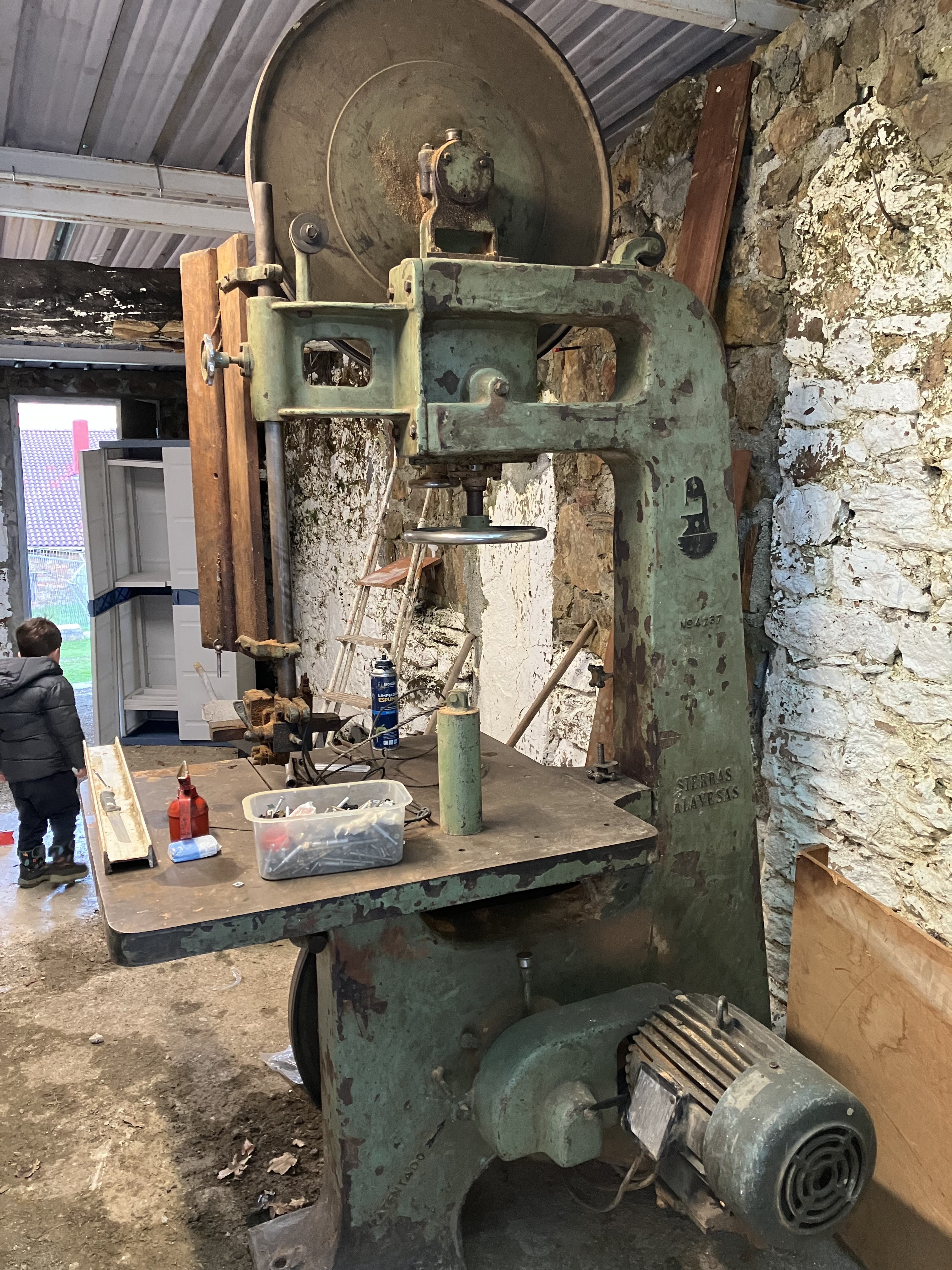

Tengo otro frente abierto y os pido ayuda para ver si me podéis echar una manita. A un amigo su primo le ha regalado una sierra de cinta y un regrueso con bastantes años pero funcionando. De momento ya ha llevado la sierra de cinta a su pabellon.

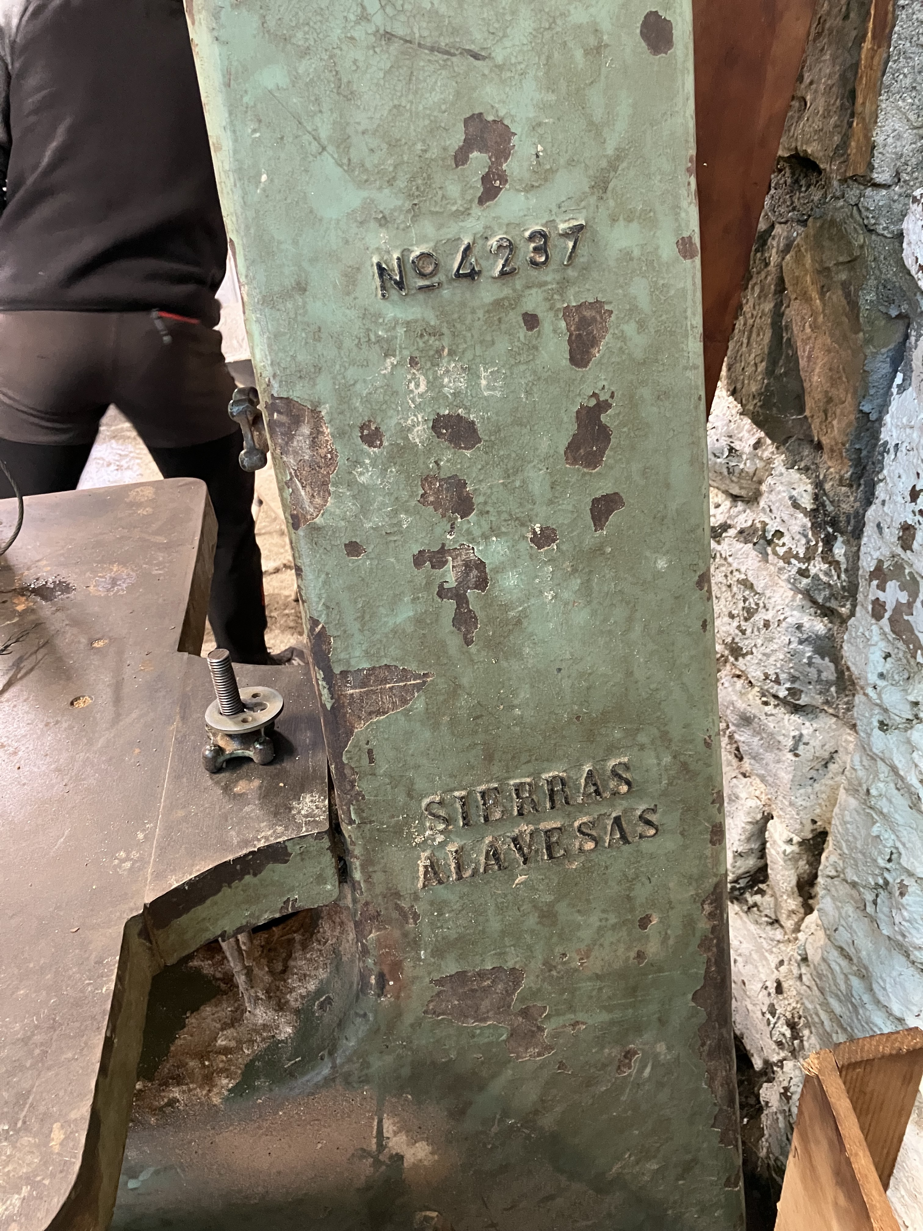

Se trata de una sierra de sierras alavesas de 80 cm de volante. Os adjunto fotos
Tenemos el problema de que la placa del motor no está y no sabemos qué potencia tiene. Es trifásico seguro. He estado buscando por la red y no encuentro el modelo en cuestión pero he encontrado este anuncio.
Me parece esta y he preguntado por el modelo pero no estoy seguro. Si es esa tiene un motor de 3 kW.
Alguno sabe algún forma de saber la potencia del motor?

3 kw que serian unos 4 cv para una sierra de 80 me parece muy poco, en el anuncio la foto se ve un motor bastante pequeño,en la foto de la de tu amigo yo diria que debe ser de 5 a 7 cv, y seguramente por tamaño y en la maquina que esta montado sera un motor con arranque estrella/triangulo.

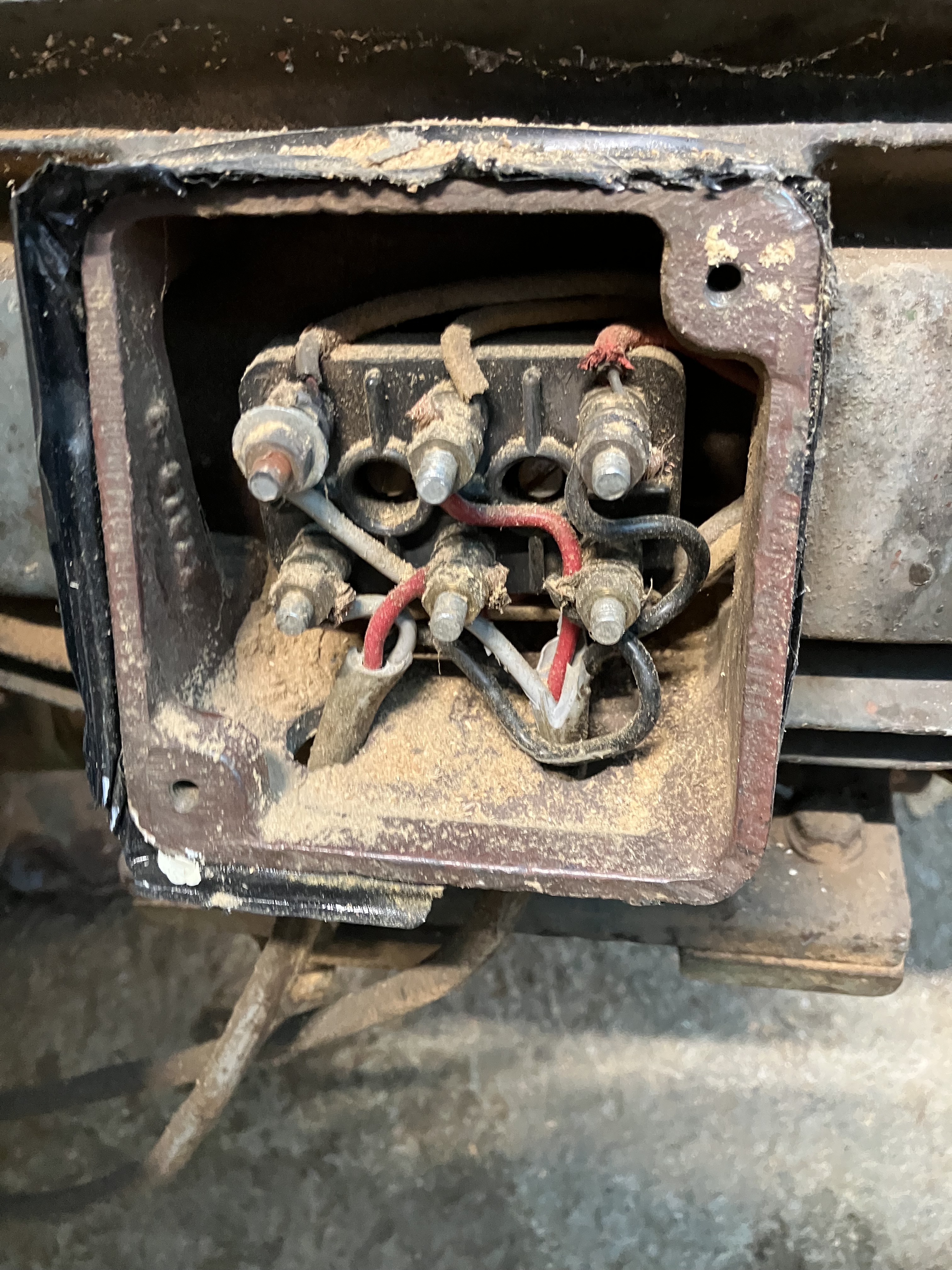

Yo miraria el regrueso a ver si el motor lleva placa y asi de momenta ya me haria una idea de que tension habia alli donde estaba trabajando, el conmutador de la maquina tambien te puede dar alguna pista,como te he dicho seguramente debe llevar un estrella/triangulo y en el cajetin del motor debe haber 6 cables conectados.
Gracias @virutasibz te adjunto una foto que saqué de la caja de conexiones del motor
Yo creo que está conectado en estrella y para usar el variador habría que cambiarlo a triángulo.

No esta conectado en estrella,esta como te decia, la toma de corriente ira al conmutador de maniobra que debe tener tres posiciones y de este salen los seis cables que van al motor.

Una sierra de 80 de ese tipo andara por los 7 cv (5 kw) de motor, menos no creo. El arranque es un arranque estrella triangulo mediante un conmutador y el motor tiene que ser 380V/660V.
Yo no tengo ni idea de variadores la verdad, pero una sierra con volantes de 80 de fundicion como esos, para moverlos se necesita potencia. No digo que no sea posible pero no la veo como la máquina mas apropiada para ponerla a monofasico.
