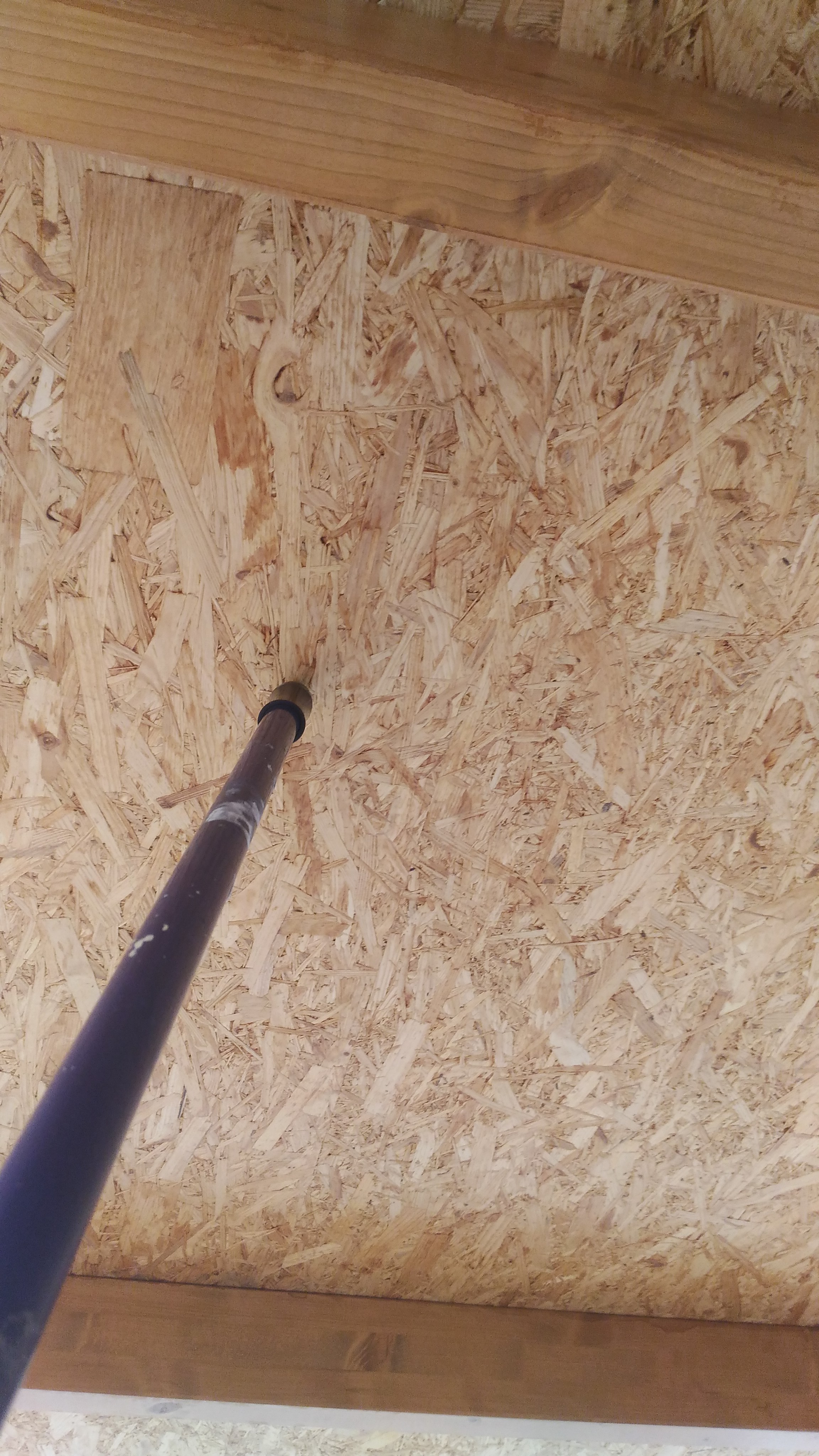

En la terraza “de tender” hice una pérgola para tender debajo en invierno, la teché en OSB que era lo más barato. Fíjate donde puse el palo, ahí hay una junta y no está enmasillada.

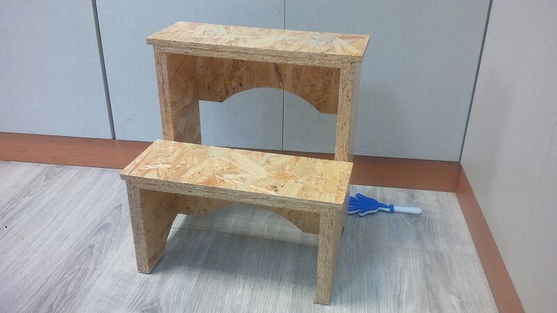

Yo hice esta escalera con OSB y después de cuatro años de uso esta así.
Tres capas de barniz y un montón de golpes y caídas. Los cortes siguen rectos y sin astillar tal y como se cortaron. No es el material ideal para este tipo de cosas pero si tienes un mínimo cuidado no hay mayor problema.

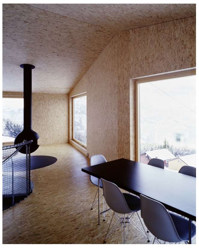

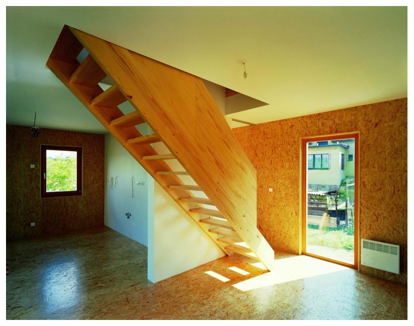

Una pregunta, ese suelo de OSB que tal resistirá el uso y el paso del tiempo?
ese piso se recubre con polieuretano como si fuera cualquier otra madera, lo que pisas es el poilieuretano no la madera, yo en casa hice 2 pisos de madera uno de viraró y otro de eucaliptus y ambos estan con el mismo polieuretano, segun sea el uso cada 3 o 6 años hay que volver a lijarlo y dar 3 capas nuevas :slight_smile:

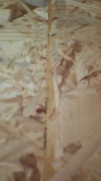

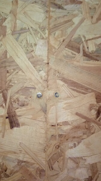

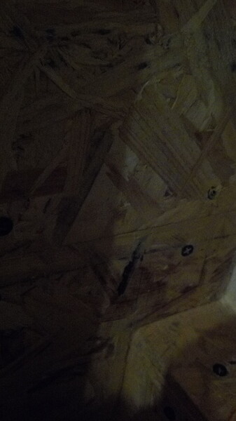

Muchas gracias a todos. Todavía no está terminado de pagar así que me queda claro que algo de penalización va a llevar…Aquí os dejo unas fotos para que juzguéis vosotros mismos 15324657562271461314762|337x600
Lo único que puedo añadir a la respuesta de XLR es que también serviría un barniz de urea para suelos.
En cuanto a las fotos de Joaquin, queda claro que finos no son.
