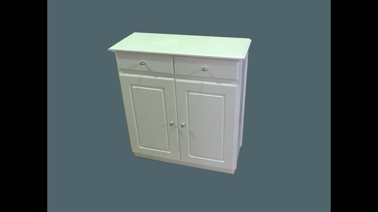

En este video hay una explicación muy buena, aunque en resumen lo que te han dicho los compañeros ahí arriba es muy valido
